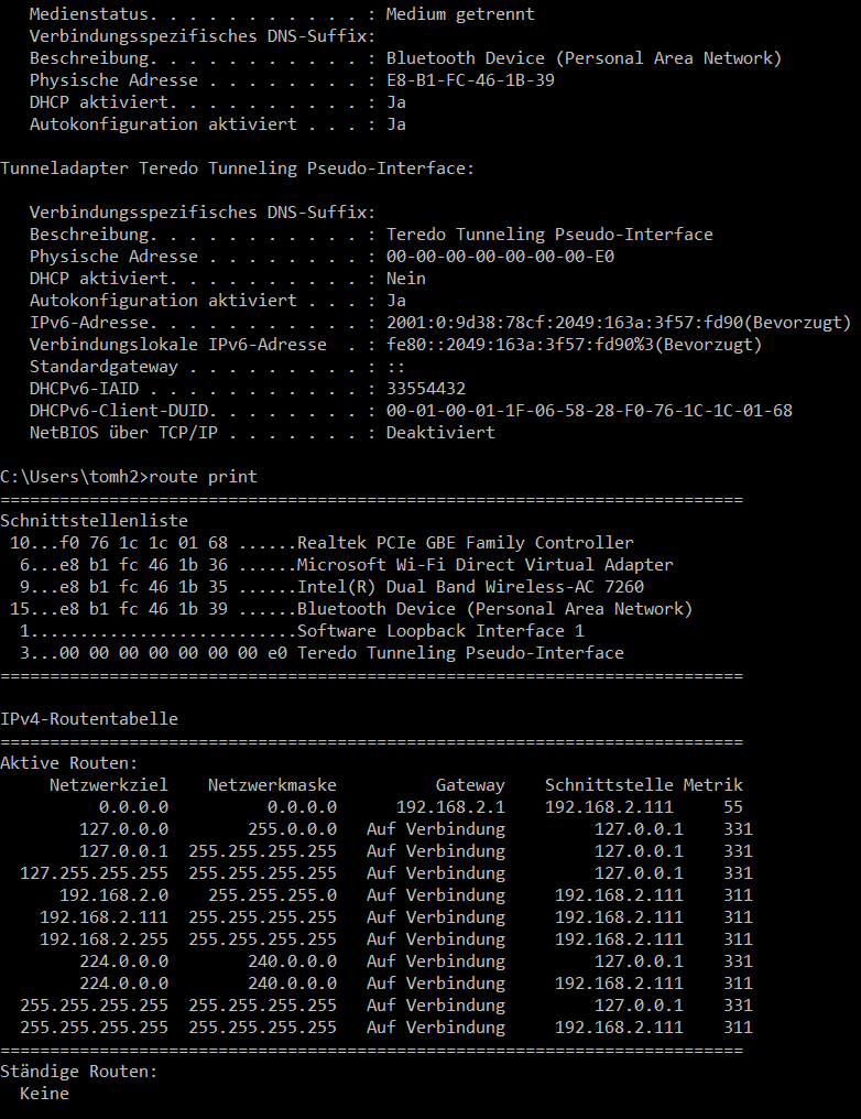

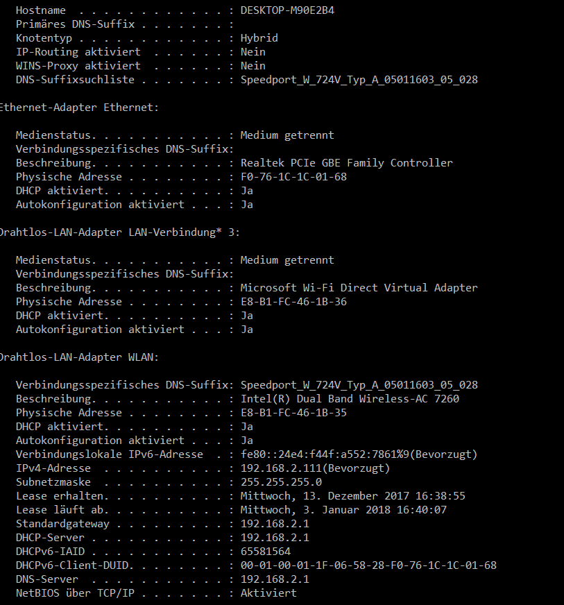

Wenn das passiert was sagt "ipconfig /all" und "route print" ?

Dann Schritt für Schritt nachschauen, wie weit noch etwas funktioniert, um die kaputte Stelle einzugrenzen. Ist der eigene Router noch via IP vom Laptop aus erreichbar? Per Ping oder oder auf das Webinterface des Routers testen? Wenn ja ... traceroute nach draussen machen.
