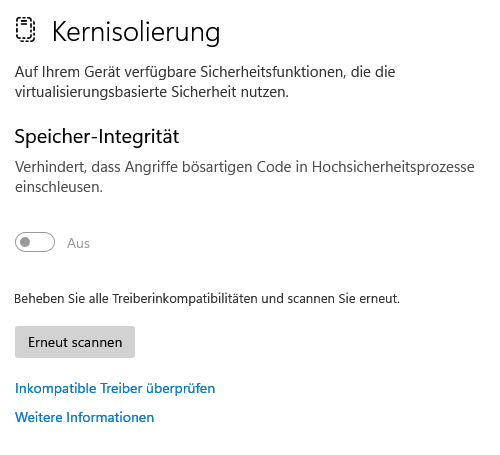

Die automatische Übermittlung von Beispielen ist bei mir deaktiviert, das Ausrufezeichen verschwindet aber auch bei Aktivierung nicht. Mit OneDrive gibt es keine Probleme.
Speicher-Integrität ist deaktiviert wegen inkompatibler Grafik-Treiber.

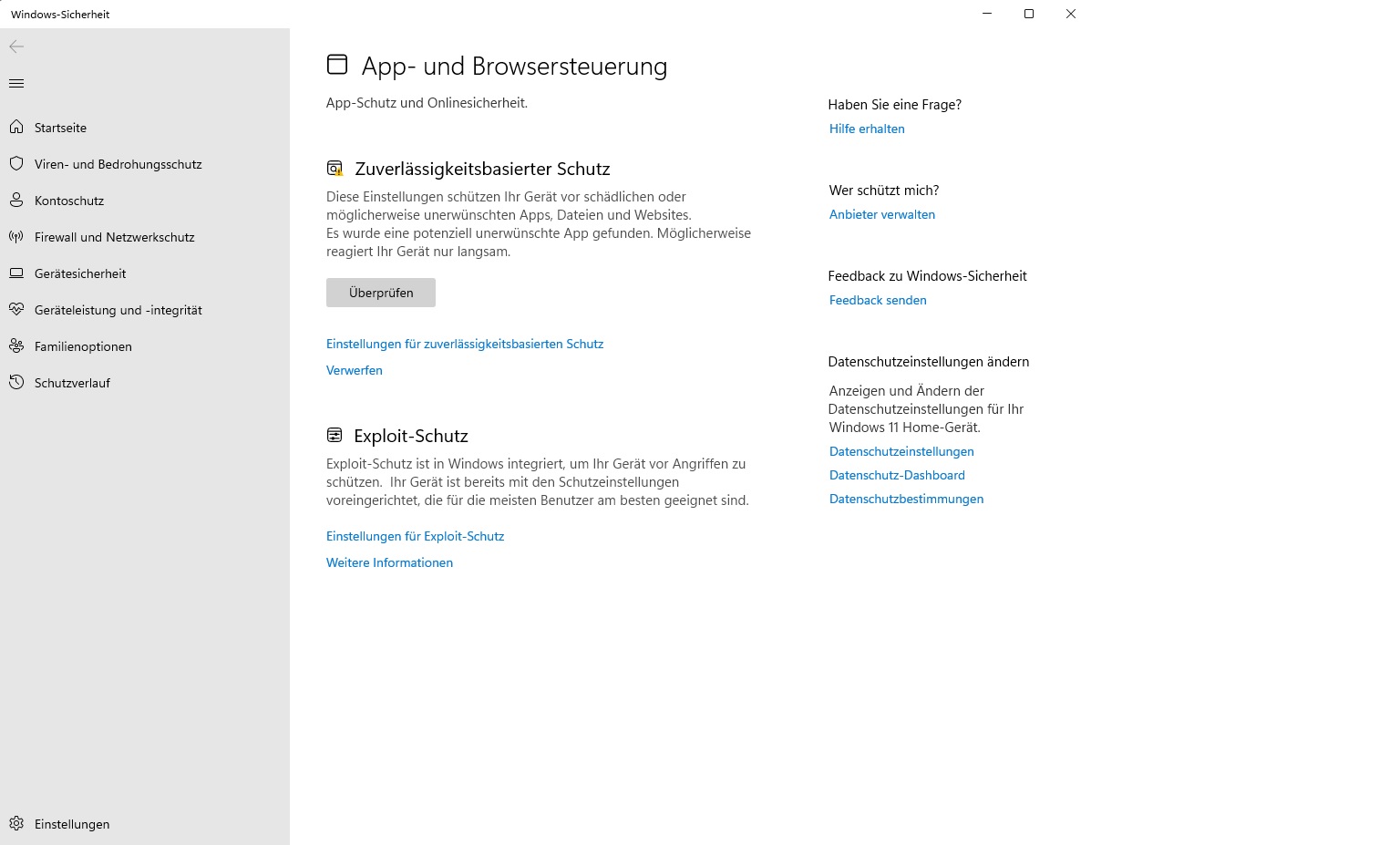

Hatte das gleiche Problem vor wenigen Tagen bei einer Neuinstallation.
Über das Deskmodder Forum bin ich dann darauf gekommen, dass bei mir auch unter "Windows Sicherheit" der Eintrag "App- und Browsersteuerung" fehlt.
Bei "Windows Suche" dann "App- und Browsersteuerung" eingeben und dort die Einstellungen kontrollieren.
Bei mir war unter "Zuverlässigkeitsbassierter Schutz" die Einstellung "Apps- und Dateienüberprüfen" nicht an.
Vielleicht ist es bei Dir genauso.

Hab das selbe Phänomen auch neuerdings auf meinem noch recht jungen und wenig genutzen NB, am Desktop Rechner nicht. Unter "Zuverlässigkeitsbasierter Schutz" ist alles aktiviert. Interessanterweise gibt es unter Kernisolierung bei mir nicht die Option "Erneut scannen" und "Inkompatiblen Treiber überprüfen". Nun ja, welcher Treiber ist denn nun inkompatibel? Speicherintegrität lässt sich auch nicht aktivieren.

Bei mir war es die Kernisolierung
PC295 schrieb:
Der Haken daran, die Warnung wird auch angezeigt, wenn die Kernisolierung gar nicht verfügbar ist.
Dürfte das nicht eher bei nicht kompatiblen Rechnern so sein?
Kernisolierung funktioniert ja mit Hardware Virtualisierung und TPM?
Standardmäßig ist die Virtualisierung im BIOS deaktiviert. Dann ist auch der Bereich im Sicherheitscenter nicht verfügbar.

ich hatte seit paar Tagen das gleiche Problem und habe bei "Zuverlässigkeitsbassierter Schutz" erstmal alles deaktiviert und überall auf verwerfen geklickt danach war bei mir im Tray das grüne Häkchen wieder da.
Danach hab ich alles wieder aktiviert und seit dem funktioniert das Symbol vom Defender wieder wie es sein soll.
Bei meinem WINDOWS 11 Computer war es auch die
APP und BROWSERSTEUERUNG
Diese ist bei WINDOWS 11 nicht mehr unter der APP WINDOWS - SICHERHEIT direkt zu finden,
sondern in den EINSTELLUNGEN -> DATENSCHUTZ und SICHERHEIT -> WINDOWS SICHERHEIT
etwas herunterscrollen und dort dann auf APP und BROWSERSTEUERUNG klicken.
Es öffnet sich dann ein vorher nicht sichtbarer Bereich in der WINDOWS - SICHERHEIT,
wo man die deaktivierte APP und BROWSERSTEUERUNG wieder einschalten kann.
Anschließend ist das gelbe Dreieck in der Taskleiste wieder verschwunden.

so sieht dies bei mir aus. verwerfen bringt nichts. das gelbe dreieick in der taskleiste ist noch immer vorhanden. unter optionen sind alle aktiviert. ist erstmals heute bei mir aufgetreten

ich hatte versucht sämtliche einstellungen neu zu aktivieren und den defender zurrückgestellt dann löste sich das problem.
hast du villeicht eine VMWare auf dem PC?
Bei mir konnte ich erst alles wieder aktivieren nachdem ich IMMU deaktiviert habe.
Kannst ja auch mal Malwarebytes durchlaufen lassen.
