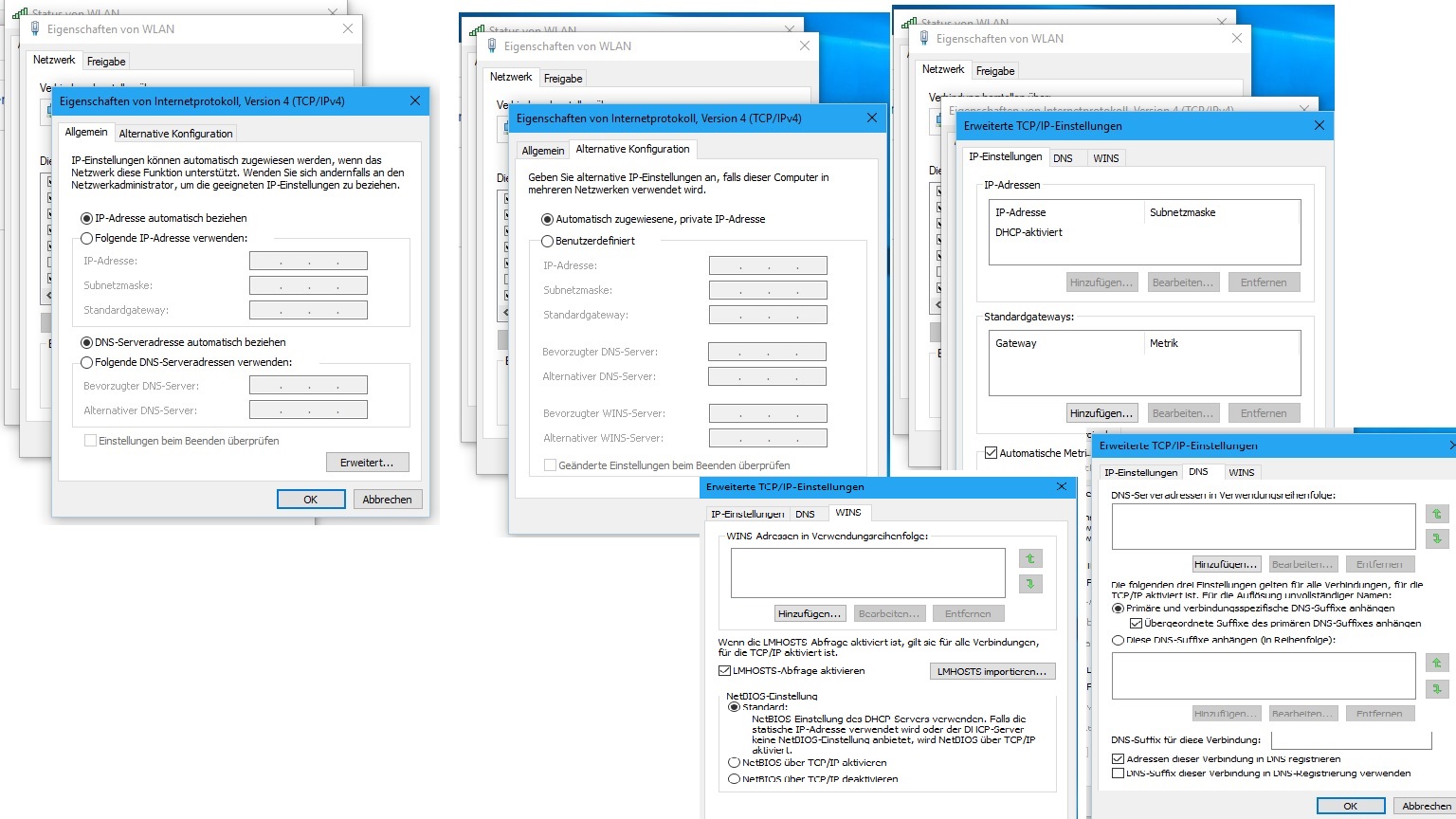

Guten Morgen an alle :)
Ich versuche das Ganze so kurz wie möglich zu machen.
Und zwar geht es darum, dass ich mit meinem Computer Zuhause nur sehr, nennen wie es unregelmäßig ins Internet komme. Ab und zu funktioniert es Stunden ohne Probleme und dann aus heiterem Himmel erscheint unten bei der Netzwerkverbindung ein gelbes Dreieck und es geht nichts mehr. Gehe ich auf Problembehandlung erscheint "der DNS-Server antwortet nicht". Wie gesagt es ist sehr komisch, dass es ab und zu ohne Probleme geht und dann wieder nicht.
Ebenfalls funktioniert es auf allen Handys im Haushalt ( 3 Stück ) völlig ohne Probleme.
Treiber usw sind alles auf dem neusten Stand. Internetanbieter: o2.
Ich habe euch jetzt mal ein paar Screenshots gemacht, ich denke damit könnt ihr mehr anfangen :)
hätte gerne noch mehr Screenshots hochgeladen, leider kann man hier aber nur 4 hochladen. Ich hoffe das sind die, die am Wichtigsten sind.
Würde mich wirklich sehr freuen, wenn ihr mir weiterhelfen und das Problem beheben könntet.

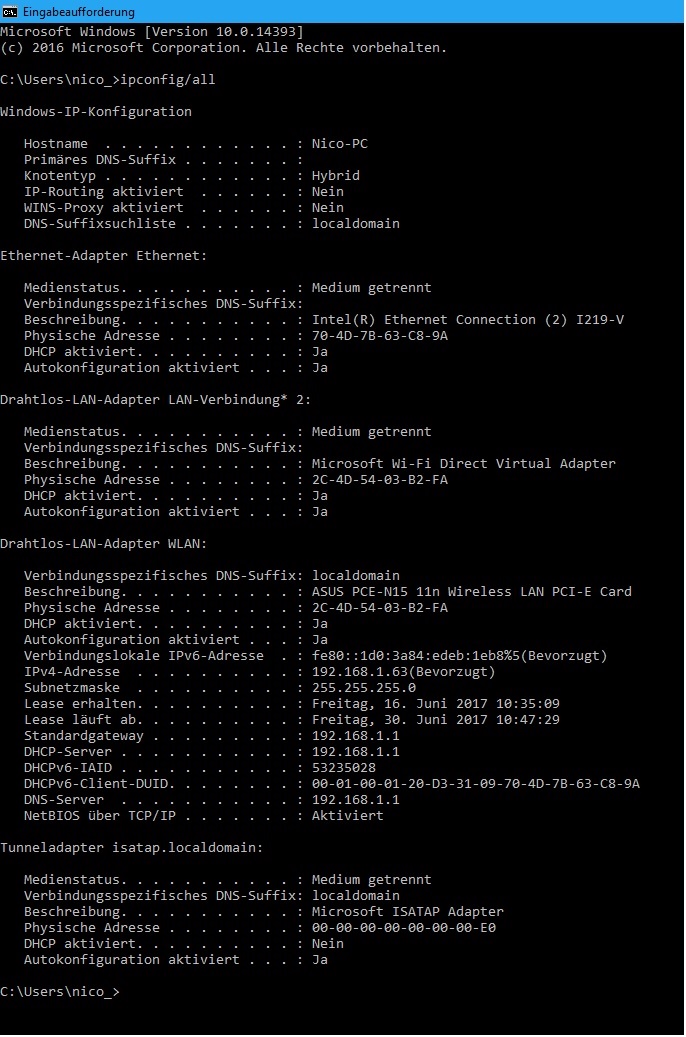

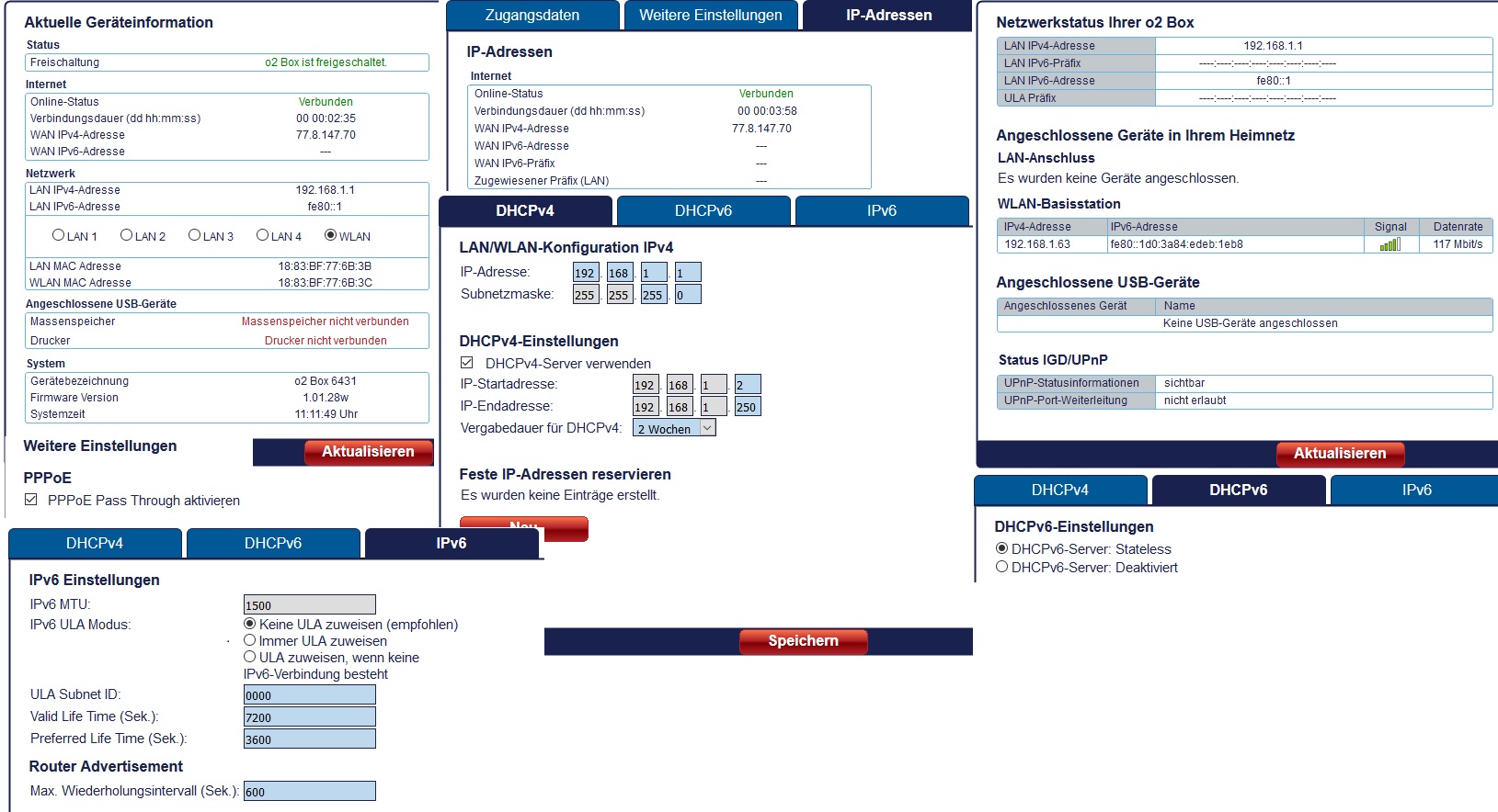

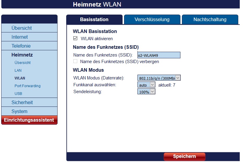

Hast du nur den Router und deinen PC im Netzwerk? Es darf nur einen DHCP im Netzwerk geben, oft ist es aber so dass mehrere Geräte den DHCP bereitstellen ( Reciever, Accesspoints, etc. ). Das führt zu Problemen!
Was ich auf jeden Fall ausprobieren würde, ist mal im Netzwerkadapter den DNS auf Google zu ändern, sprich:
8.8.8.8
8.8.4.4

Wenn ich den DNS auf Google ändere im Netzwerkadaper, müsste ich ja auch noch Subnetzmaske und Standardgateway eingeben oder ? was soll ich da eingeben ?

Bin mir recht sicher, daß damit dein Problem beseitigt wird. Das Problem hatte ich auch schon bei einem Bekannten. Würde mich freuen, wenn du die Tage trotzdem mal Bescheid geben könntest, wie es läuft! ;)
Manchmal gibts übrigens auch eine DNS Einstellung in Routern. Kannst ja mal schauen ob es die bei dir auch gibt. Die Google Server sind einer der schnellsten und stabilsten. Die Ping zeiten sind dort sehr niedrig, so holst du auch gut was an Geschwindigkeit raus - und manchmal sollte man einfach den angezeigten Fehlermeldungen vertrauen! :D
