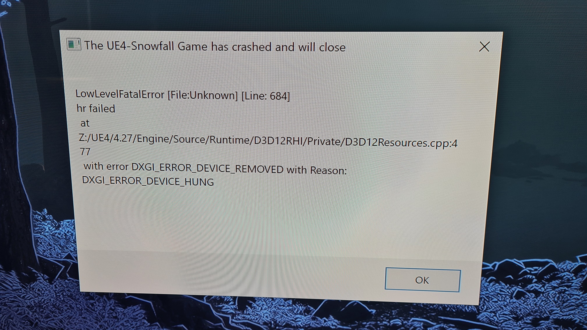

ich besitze eine Asus STRIX RTX 3080TI OC Grafikkarte. Trotz werkseitiger Übertaktung habe ich noch selbst mit dem MSI Afterburner Hand angelegt und konnte die Taktrate der GPU um +145Mhz und die Taktrate vom Speicher um +500Mhz erhöhen. Das ganze wurde dann auch mit einem Stresstest geprüft und lief stabil.
Mit dem Werks OC läuft die Karte einwandfrei, mit manuellen OC crashen die Games aber immer wieder mal. Allerdings erkenne ich hier kein Muster. Manchmal crasht es nach wenigen Minuten, manchmal nach einer Stunde, manchmal kann ich aber auch mehrere Stunden spielen ohne Crash. Die Temperatur der GPU steigt auf maximal 82°C und der Grafiktreiber ist aktuell.
Folgende Fehlermeldung erhalte ich zB aktuell bei "Ghostwire"
Ich habe schon herausgelesen, dass es mit DirectX zu tun hat, nur verstehe ich den Zusammenhand mit dem Overclocking nicht? Auch seltsam ist der angegebene Pfad. Auf meinem Rechner gibt es kein Laufwerk Z.
Jemand ne Idee?

Nemesis200SX schrieb:
aber warum gibts dann nen DX Fehler?
Lies doch mal genau was da in der Meldung steht: ERROR DEVICE HUNG
Hier hat sich die Graka weggehangen, keine Rückmeldung, nicht mehr reagiert.
Das lässt sich auch von Schnittstellen wie DX registrieren.
Weil die Grafik über DX läuft und DX dabei Fehler von der GPU fangen kann. In diesem Falle, dass die GPU sich aufgehangen hat.
Sowas wie "OC fehlgeschlagen" kann ein Spiel nicht erkennen. Das Spiel kann ja nicht wissen, dass etwas übertaktet ist.
