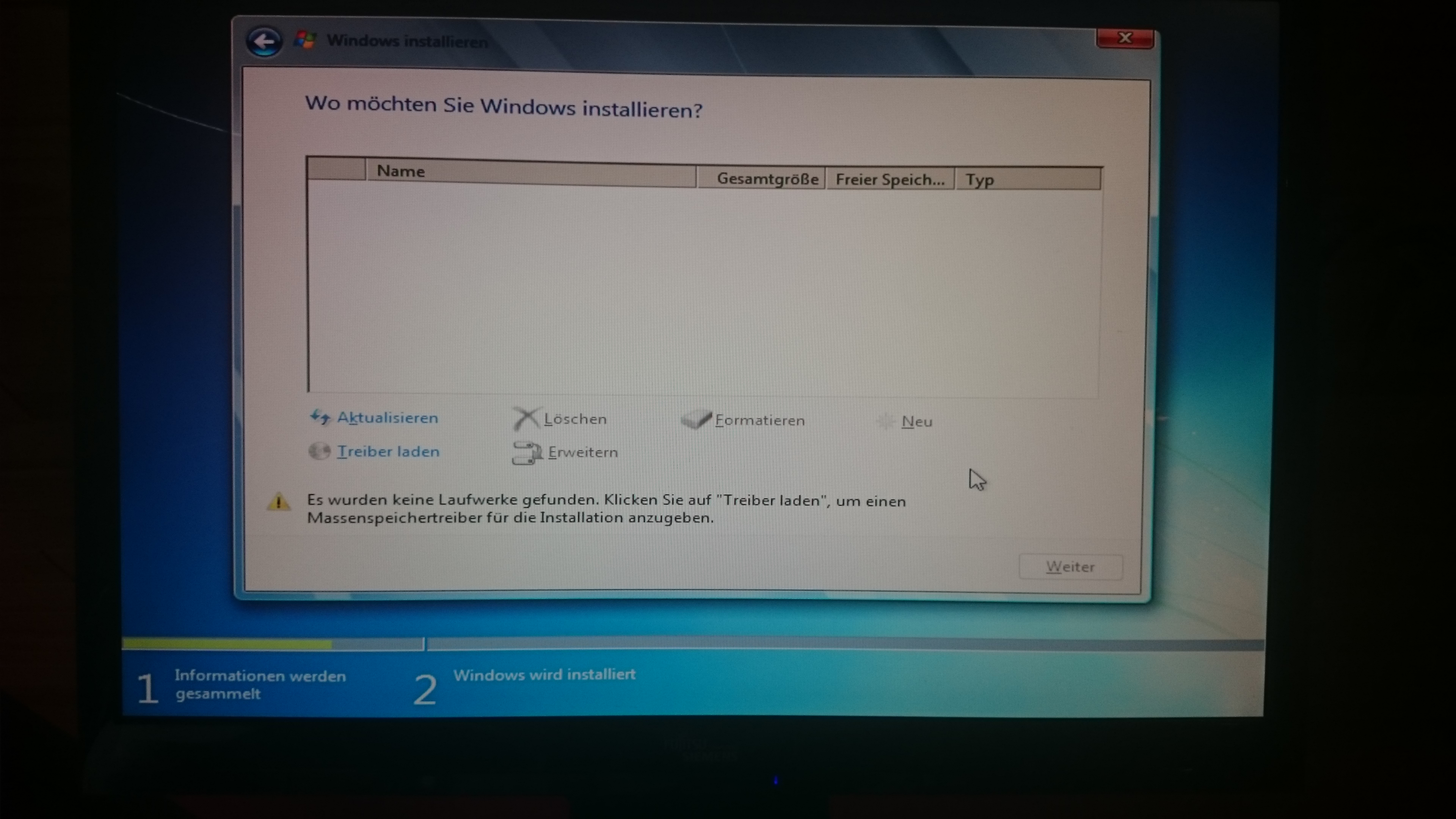

Das funktioniert leider nicht, das ist ja das Problem. Bei der Installation wird man gefragt, welches Laufwerk man auswählen will, angezeigt wird nur "Es wurden keine Laufwerke gefunden." Treiber laden funktioniert auch nicht, weil keine vorhanden sind.
so schaut das Ganze dann aus ;)
sowas kommt bei mir nur wenn:
1) IDE/SATA falsch im Bios eingestellt, keine SATA treiber?
2) USB 3 mit im spiel
3) selbst gebastelte DVD?
Punkt 3 ist schonmal ausgeschlossen ;)
Zu 1: SATA schreibt er mir zu Port 1,2 und 4 not present Port 3 etwas von DVDRAM (keine Ahnung von der Bedeutung^^), von IDE kein Ton
Zu 2: Was soll ich denn damit spielen? :D
(Und das war es dann auch mit meinem Computer Know-How)
Bitte alle Festplatten abklemmen. Nur die für Windows wieder dran erstmal. BIOS Reset machen. Im BIOS gucken ob AHCI oder IDE eingestellt ist. Dann von DVD booten...

PinkOrchid schrieb:
Nein, in BIOS gibt's nur noch die Anzeige Hard Disk, ist also komplett verschwunden. Wenn schon, denn schon ;)
Er sagt doch dass die Platte im Bios überhaupt nicht mehr angezeigt wird. Ein Treiberproblem käme erst später.
Und weitere Platten besitzt er nicht die er abklemmen könnte.
