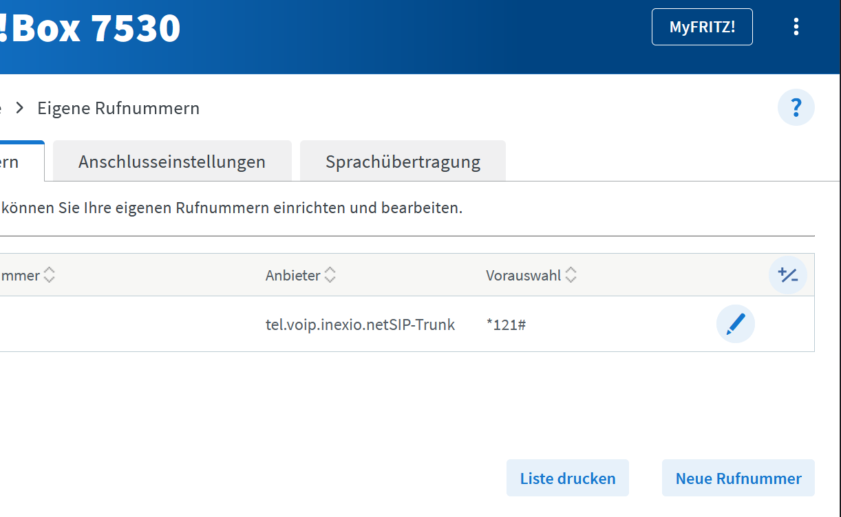

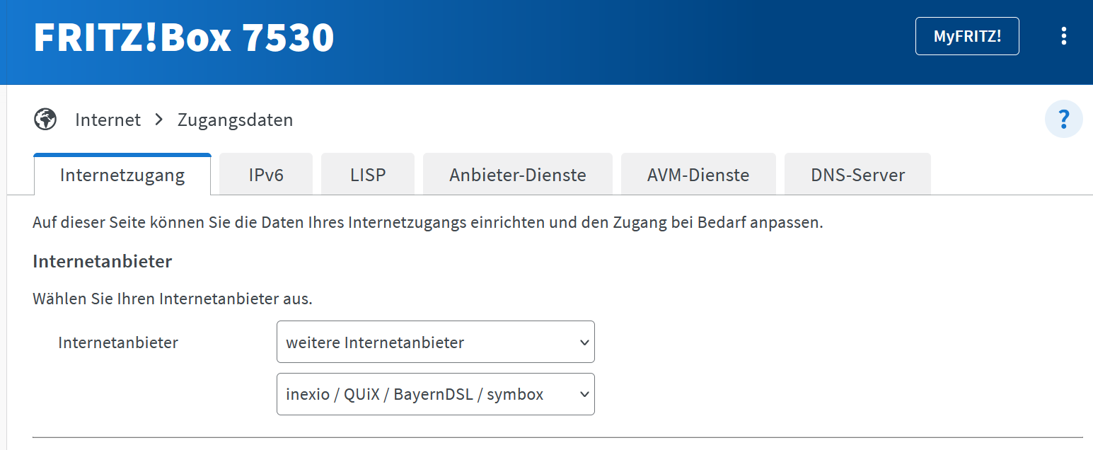

Das ist ein Fehler auf Seiten Deines Internet-Anbieters. Der hat die Telefonie zu priorisieren. Welchen Anbieter nutzt Du in welchem Land für Internet, welchen für Telefonie? Hast Du die Standard-Profile genommen, also über den FRITZ!-Assistenten eingerichtet oder hast Du die Anbieter-Profile überschrieben bzw. „anderer Anbieter“ gewählt?Budimon schrieb:
@norKoeri Inexio in Deutschland für beides. Vorher waren Internet und Telefonleitung mal getrennt bis eines Tages plötzlich die Telefonleitung tot war. Als wir dann bei denen deswegen anriefen wurde uns gesagt es wurde jetzt aufs Internet umgestellt und wir sollen das Telefon einfach mit der Fritzbox verbinden. Soweit ich noch weis haben wir die Standardeinstellungen übernommen:
An den restlichen Einstellungen hab ich da jetzt auch nicht verändert.
Halte es allerdings sowieso für eine Frechheit dass hier einfach von denen ungefragt beides zusammengelegt wurde, vorher als es separat war gab es das Problem logischerweise nicht.

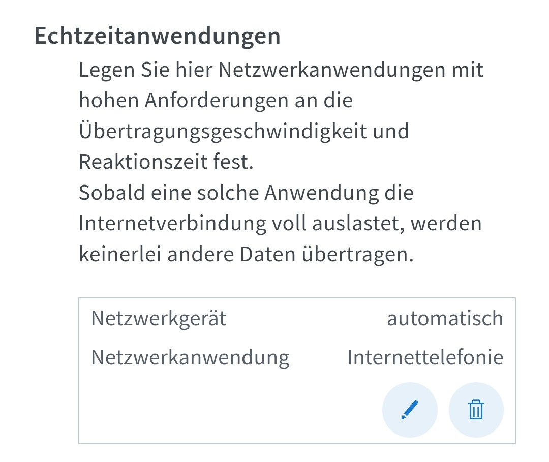

Update: Problem besteht weiterhin trotz der Einstellungen.Tanzmusikus schrieb:Ja, dann teste das mal so für die nächsten Tage.

Per Post-Brief diesen Mangel anzeigen. Ansonsten parallel mit AVM durchgehen, ob FRITZ!OS überhaupt irgendwas machen kann. Wäre mir neu, aber vielleicht kennt AVM den Fehler bereits und kann Dir wenigstens einen Kontakt(-Mitarbeiter-Namen) bei Inexio geben.Budimon schrieb:Inexio
Auf jeden Fall ist Inexio einer der wenigen Anbieter in Deutschland für die kein vorgefertigtes Profil bei Telefonie vorliegt. Neuerdings existiert ein Profil bei Internet. Daher bei Internet nochmal das vorgefertigte Profil nehmen, anstatt „anderer Internetanbieter“.
Du nutzt aber schon die FRITZ!Box auch als DSL-Modem? Hast Du einen Splitter vor der FRITZ!Box und diesen an dem Tag der Umstellung ebenfalls abgebaut?Budimon schrieb:Vorher waren Internet und Telefonleitung mal getrennt bis eines Tages plötzlich die Telefonleitung tot war.
norKoeri schrieb:Daher bei Internet nochmal das vorgefertigte Profil nehmen, anstatt „anderer Internetanbieter“.
War schon so ausgewählt.

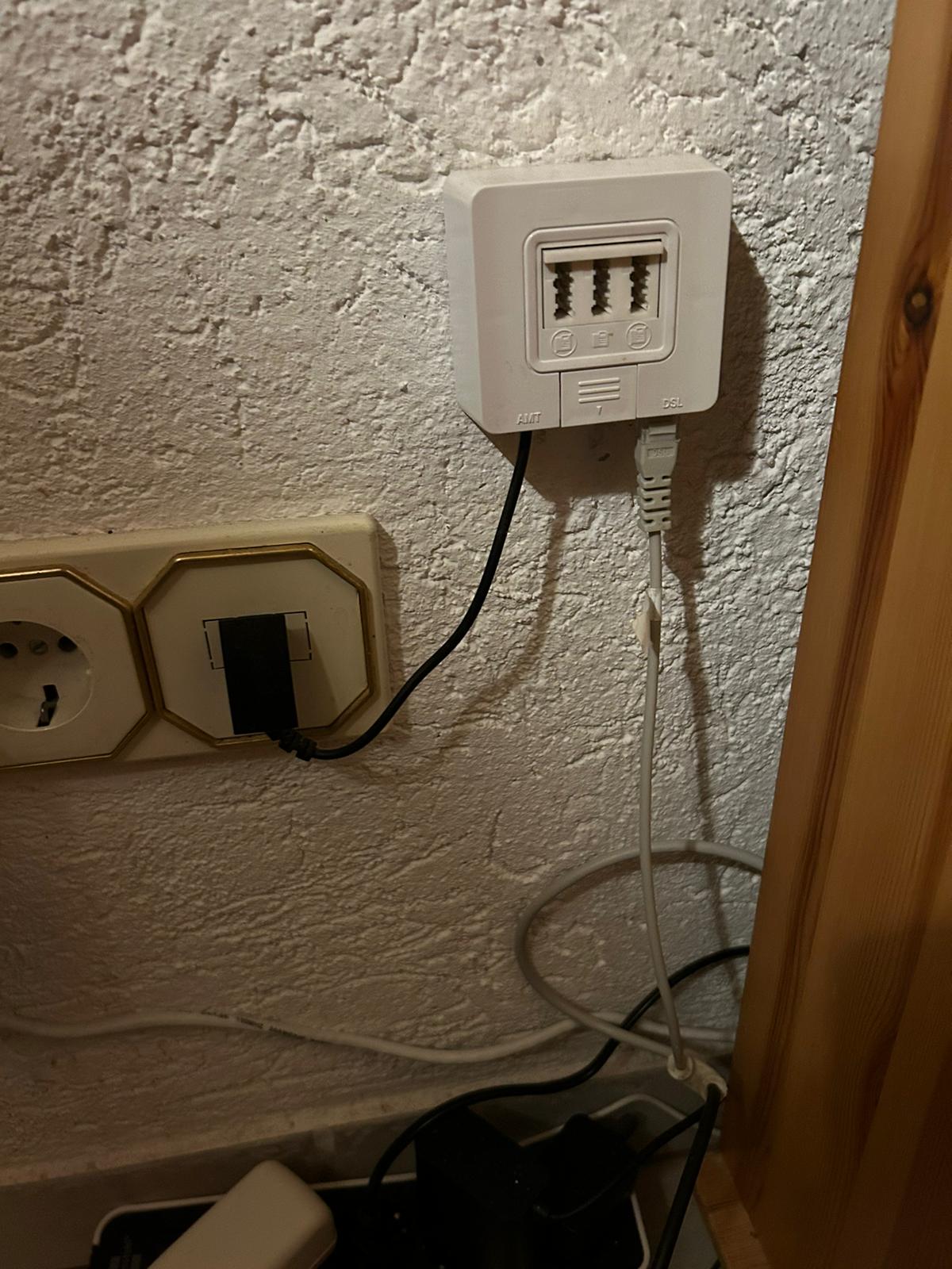

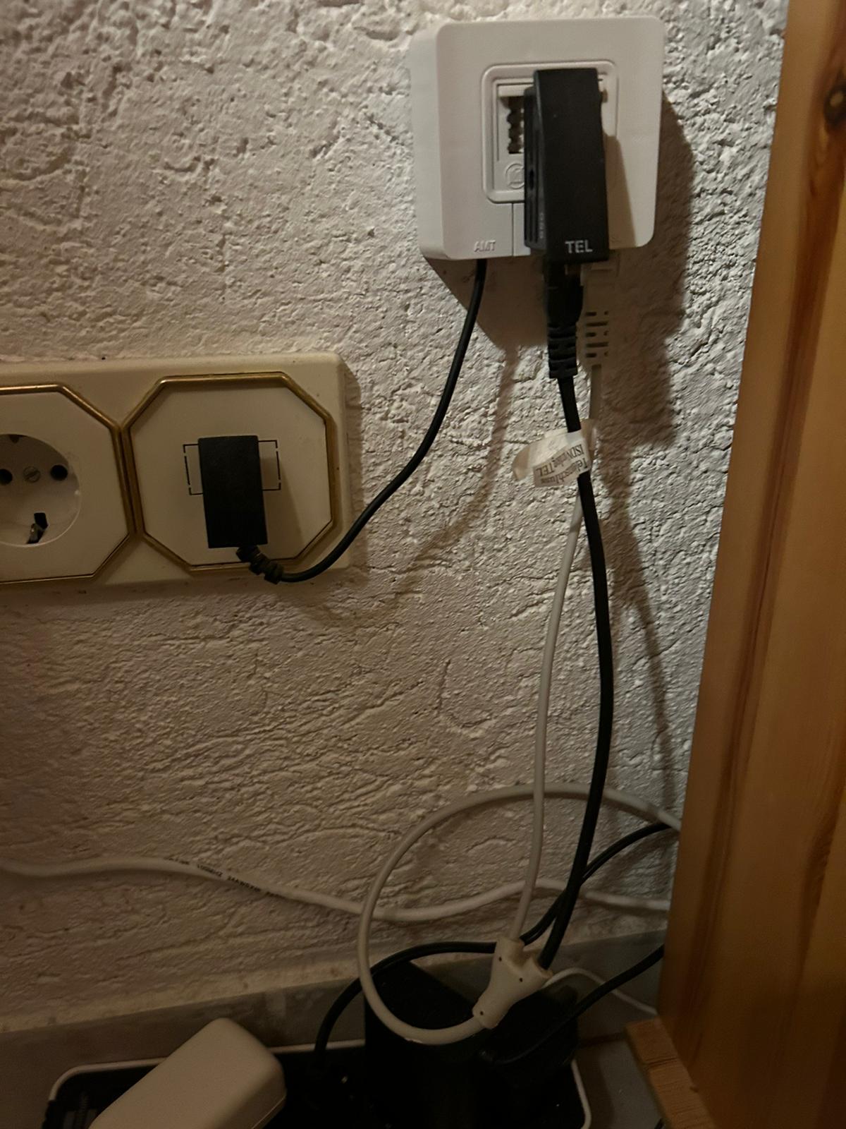

Der DSL-Splitter sollte weg, kann sein, dass der Dich bremst und das genau die Bandbreite ist, die inexio für Telefonie reserviert hat. Mach am besten ein Foto von den ganzen Geräten vor der FRITZ!Box und dann sagen wir Dir, was weg muss. Wobei das normal direkt das Gerät unmittelbar vor der FRITZ!Box ist.
Der weiße Kasten darf, soll, muss weg, das ist der DSL-Splitter der Dir bei ADSL Annex-J bzw. VDSL-Vectoring Bandbreite klaut. Den TAE-Stecker machst Du vom schwarzen Kabel ab, klemmst den auf das graue Kabel und steckst den TAE-Stecker ohne Umweg über den Splitter direkt in die 1. TAE. siehe Post #36.
Jop, damit gings dann.Darknesss schrieb:Da befindet sich neben dem Y-Kabel auch ein graues Kabel mit TAE > RJ45.
Scheint auch auf den ersten Blick tatsächlich ne Verbesserung gebracht zu haben beim telefonieren... werd ich mal näher beobachten.
