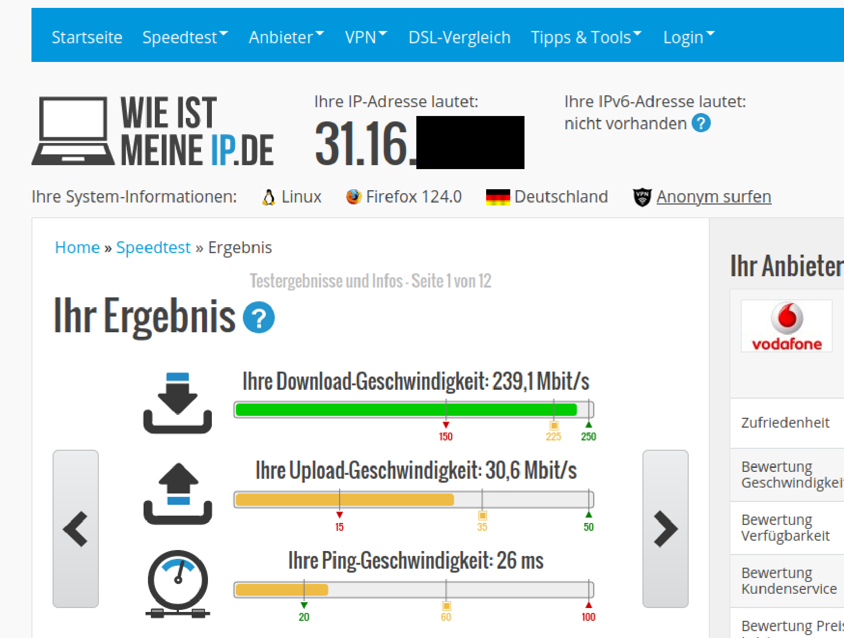

@Bully49 Screenshots hab ich nur von den Messungen von wieistmeineip.de gemacht.
Telekom:
Vodafone:

Wieso ist bei beiden Speedtests der ping so schlecht? Musste da nicht irgendwas unter 5ms stehen?
