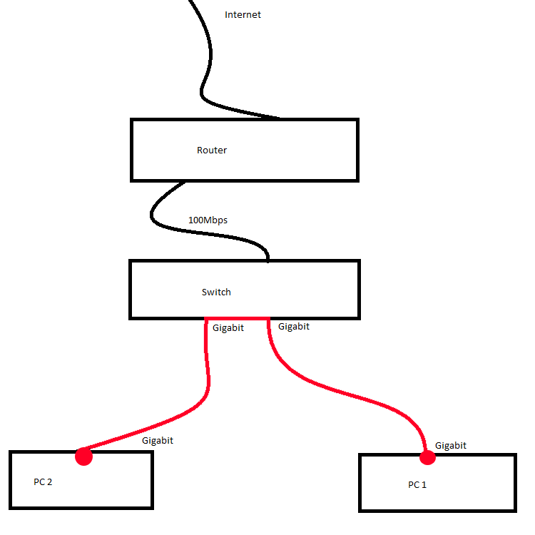

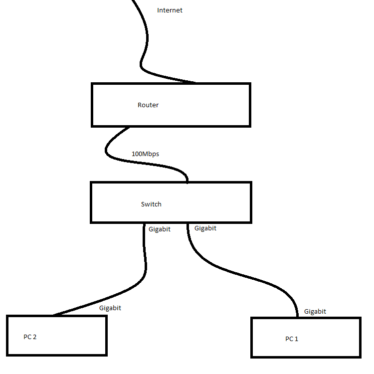

Hallo Leute,
ich habe eine generelle Frage zu Switchs (oder doch Switches?).
Folgendes "Problem":
Wenn ich nun eine Datei von PC 1 zu PC 2 über das Heimnetz kopiere, wird diese noch über den Router (und damit das 100Mbps Stück) geleitet oder über den Switch direkt zu PC 2 und somit komplett mit Gigabit?
Danke!
jumijumi
Nur über den Switch, also Gigabit (sofern die PCs ebenfalls Gbit haben).
Nur über den Switch, das ist das Praktische an denen.
Testen ging nicht einfach?
Sollte GBit sein.
Nevermind.
Hab mich geirrt.
@XMenMatrix
nope. Switches sind OSI 2; IPs Spielen da keine Rolle
Jop, genau so. Switches erkenne wo da Paket hin soll und wenn es zu PC2 soll geht es zu PC2 ohne an den Router zu gehen.
