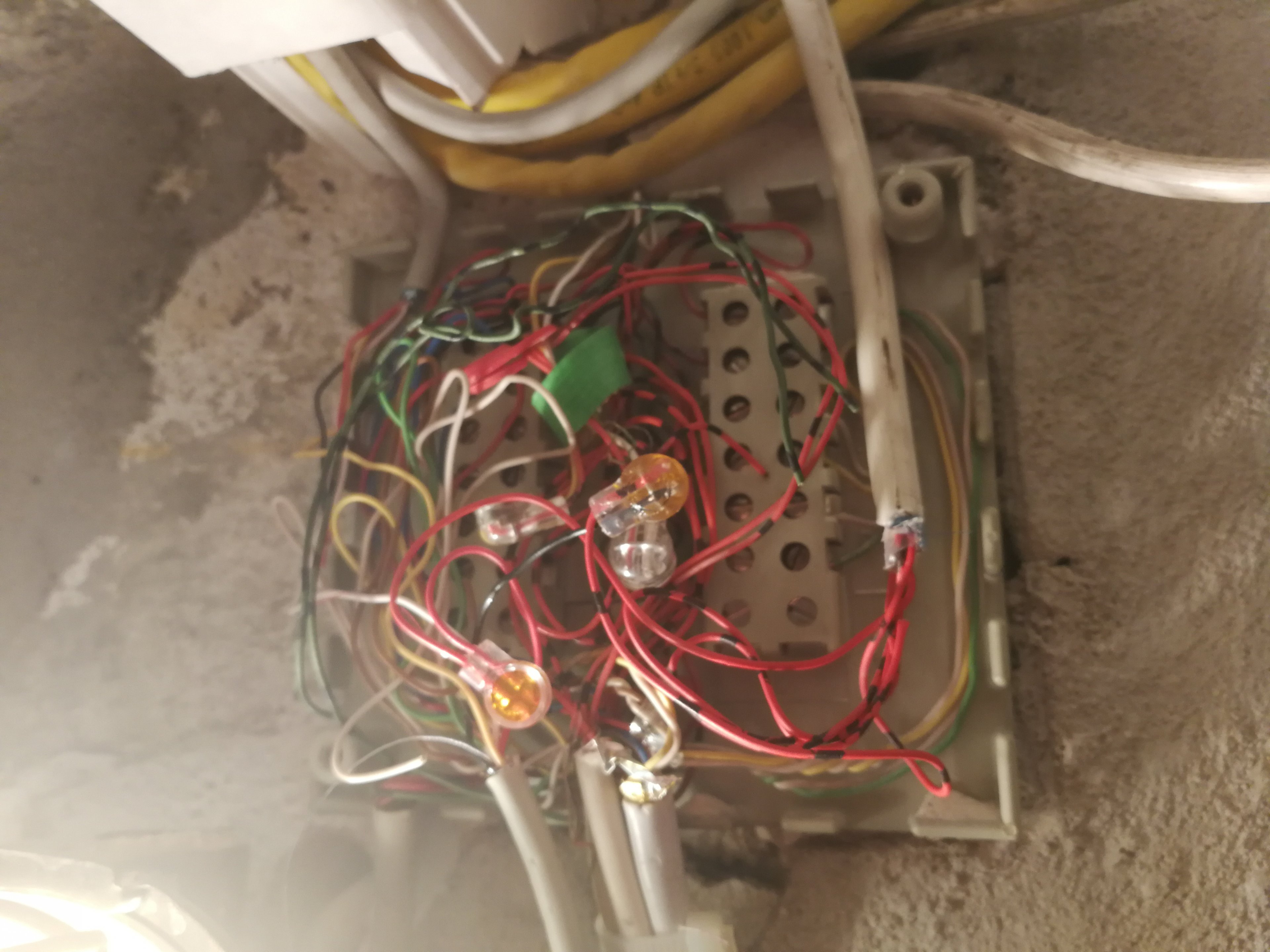

@omavoss "Wenn ich das richtig sehe, hat der Nachbar den APL im Keller seiner Doppelhaushälfte und die zweite Doppelhaushälfte ist an diesen APL über eine Doppelader "drangeknippert"?"
Habe in meinem Keller nur (siehe Bild im Anhang) dieses Kabelgewirr ;) . Leitungen gehen vom Nachbarn aus auf der einen Seite rein. Auf der anderen Seite ist dementsprechend die TAE Dose woran die Fritzbox haengt.

Auf dem Bild sind 5 Leitungen zu sehen. Was ist denn da jetzt was?
Wenn ich die ganzen Kabel sehe, wie viele TAE Dosen gibt es Haus? Wenn es mehrere sind, sind diese parallel geschaltet?

@hanse987 @ldasta
Nur eine Leitung ist fuer meine Doppelhaushaelfte.
Alle weiteren gehen in ein weiteres Gebaeude. Ein Geschaeftsgebaude welches so viele Anschluesse anscheinend benoetigt.
Also dementsprechend ist auch nur eine TAE Dose in meinem Doppelhaus.
Grob zusammengesfasst laufen Kabel durch den Keller meines Nachbars fuer: Sein Doppelhaus, mein Doppelhaus und zusaetzlich noch das Geschaeftgebaude.
Ich weiß es ist etwas kompliziert. Allerdings sind das Nachrkiegshaeuser und damals hat man das anscheinend so gemacht. Ich kenne mich ja selbst nicht wirklich aus wie ihr merkt 😁

Hm, wenn ich das Drahtgewirr auf dem Foto in #7 sehe, wird mir auch ganz "wirr" im Kopf. ;-)
Verdrillt, ein paar Scotchlok, eine Klemmleiste -> das solltest Du erstmal soweit entwirren, dass Du Deine eigene Leitung rausfischeln kannst. Schon durch das vorhandene Gewirr kann es zu Dämpfungen kommen.

@blackbox1490: Die Frage war auch, wieviele TAE- oder sonstige Telefondosen es bei Dir im Haus gibt.
Ist trotzdem was komisch. Soweit ich auf deinem (leider schechten) Bild erkennen kann, sind alle 5 Kabel vieradrig. Also zwei Drähte für dich(zu deiner TAE), zwei für das Geschäftshaus (mit drei TAE parallel ?!?)
Mach bitte mal ein besseres Bild und schreib dran, was was ist. Und gucke dabei mal direkt ob nicht doch etwas parallel zu deinen Adern geschaltet ist. Das wäre für VDSL nicht so gut.
