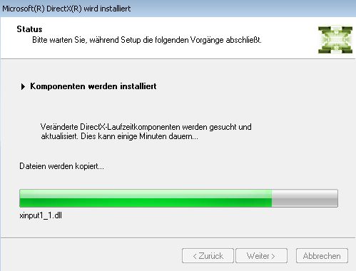

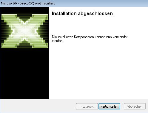

Die Installation sieht schon so aus ? (Bild)
Jap genauso. Danach schau ich ins dxdiag und es steht immernoch 8.1 drin. Seltsam! Alle anderen Games von mir, die früher immer liefen, gehen auch nichtmehr. Kommt dann ne Meldung das kein DX9 drauf ist.
