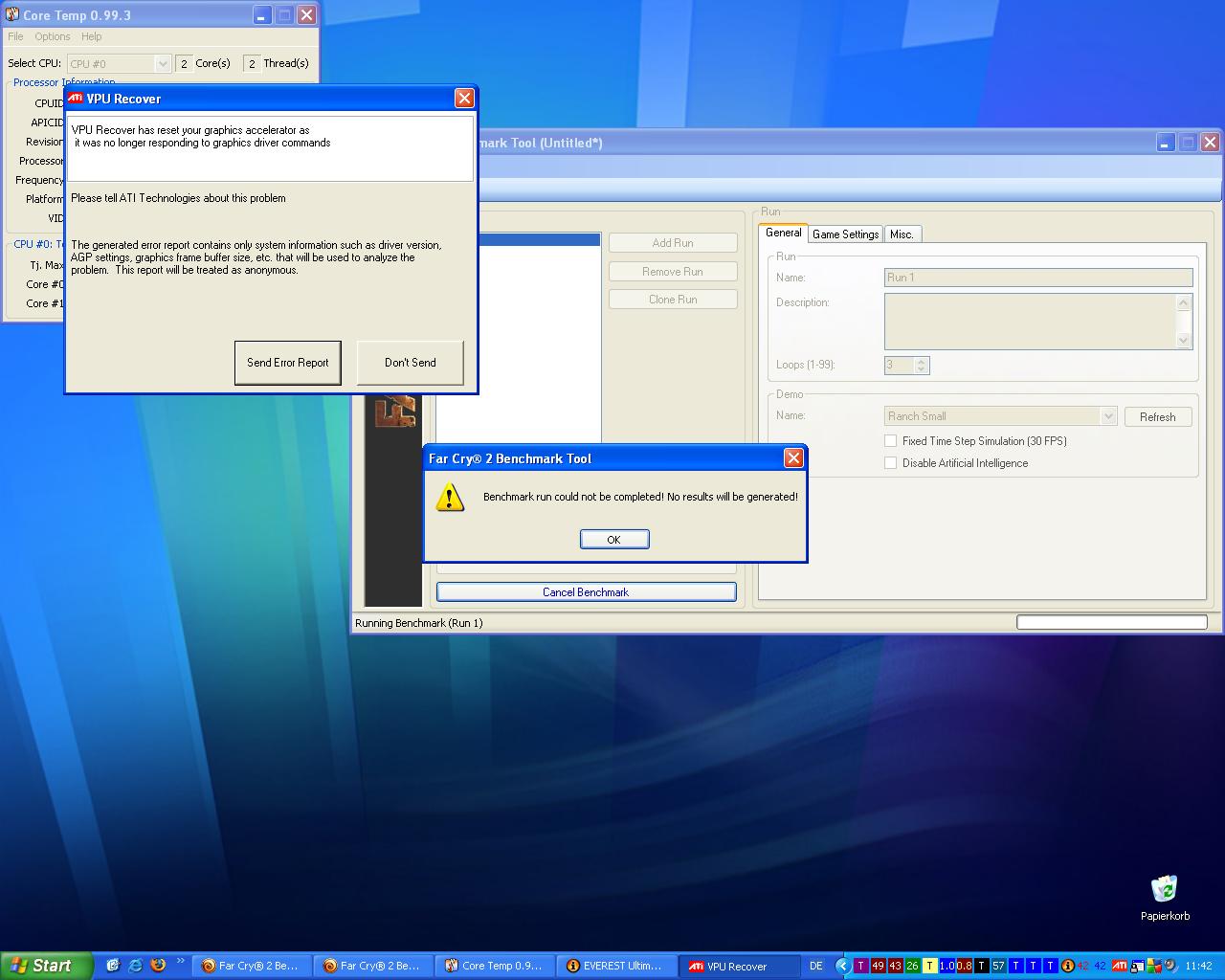

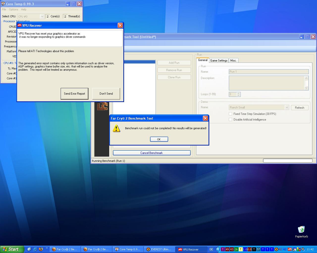

Hi,
ich hab ein Problem mit meiner Grafikkarte (HD 4870 1024), sobald ich ein Spiel starte. Hab jetzt Far Cry 2 und CoD 2 probiert und in beiden Fällen das gleiche Ergebnis. Nach kurzer Zeit geht der Monitor aus und wieder an. Als ob sich die Graka neu starten würde (?). Danach kommt dann eine Fehlermeldung (Anhang) und ab da "ruckelt" dann alles (zb. wenn ich das Fenster "Arbeitsplatz" über den Desktop bewege, oder hier im Fenster nach unten/oben scrolle). Irgendwie so wie wenn kein Grakatreiber installiert währe. CCC 8.10 ist aber installiert! Tritt aber nur auf wenn ich in ein Spiel gehe.
Sry wenn ich es blöd beschrieben hab, ich hoff ihr wisst trotzdem was ich mein^^
mfg
z1m

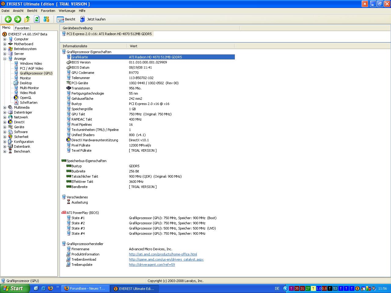

EDIT: Ich seh grad in Everest wird die Karte mit 512 angegeben. Jetzt bin ich völlig verwirrt -.-'

Also Vpu Recover schaltet sich normalerweise nur ein wenn die graka zu heiß wird ist bei mir so wenn ich vergess die Lüfter hochzudrehen.
so treiber nochmal neu installiert, problem besteht noch...
Graka ist die: PCIe 1024MB HD4870 PowerColor Radeon GDDR5
ich werd mal den Lüfter manuell hochdrehen.
schomal thx für die tipps
EDIT: Ich hab mal den Steckplatz getauscht und den Lüfter der Graka manuell auf 100% geregelt. Problem besteht aber weiterhin :( Temperautr der Karte liegt grad bei 67°C (Desktopbetrieb)

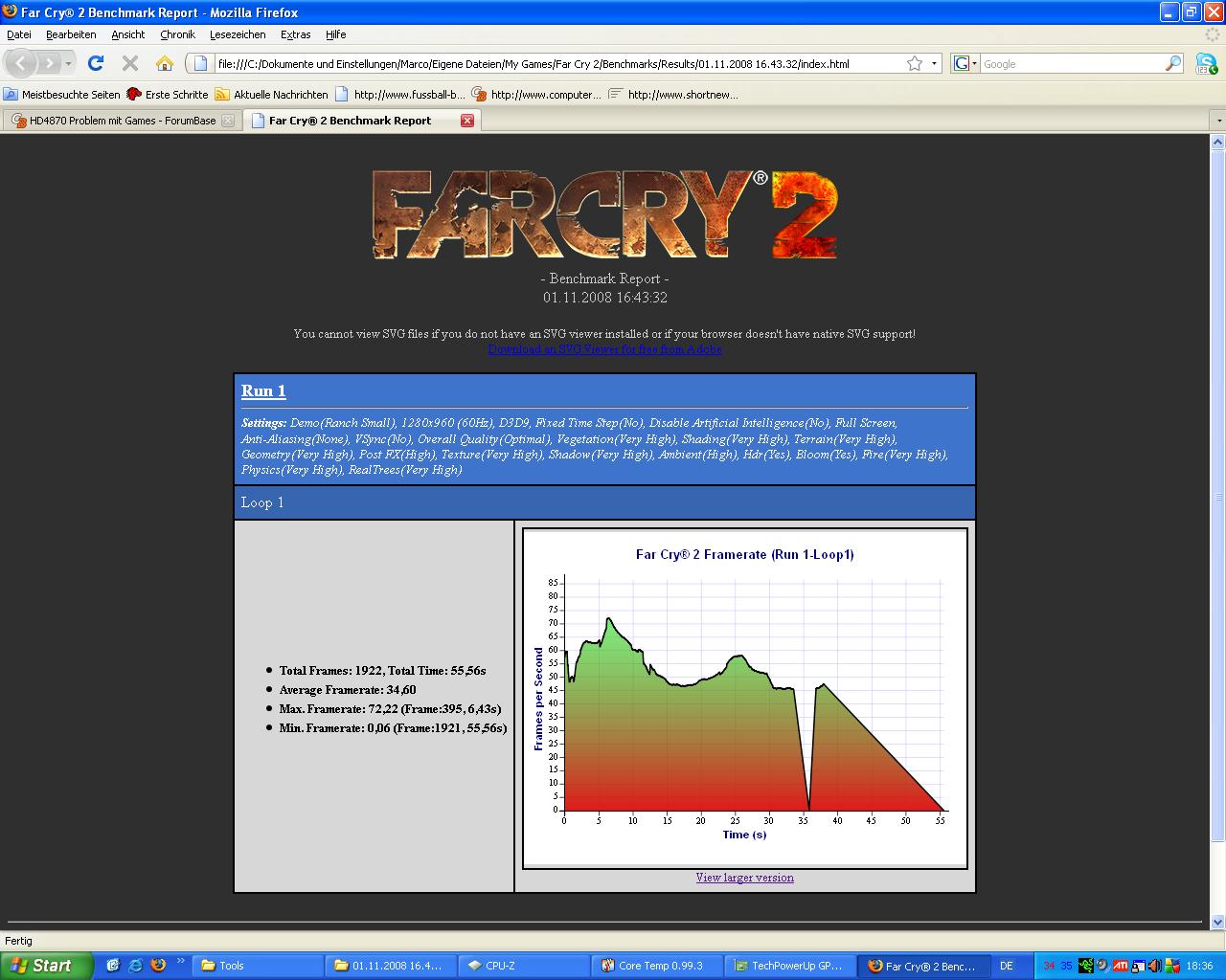

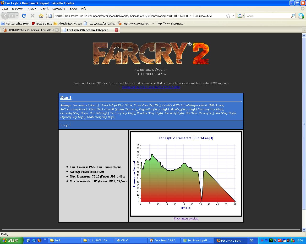

EDIT2: Ich könnt verzweifeln... immernoch keine Besserung in sicht. Treiber + Hotfix nochmal neu installiert und den Farcry 2 Benchmark mal laufen lassen. Normal stürzt es schon kurz nach dem Ladebildschirm ab, diesmal hat ein bisschen länger gedauert. Hier mal ein Screen
EDIT3: Sry wenn ich langsam nerve, aber scheinbar liegt es _nicht_ an der Graka. Grade hab ich meine alte x800xt eingebaut, dass Ergebins ist aber noch das gleiche. Jedes Game kackt nach kurzer Zeit ab...Bin für jeden Tipp dankbar!

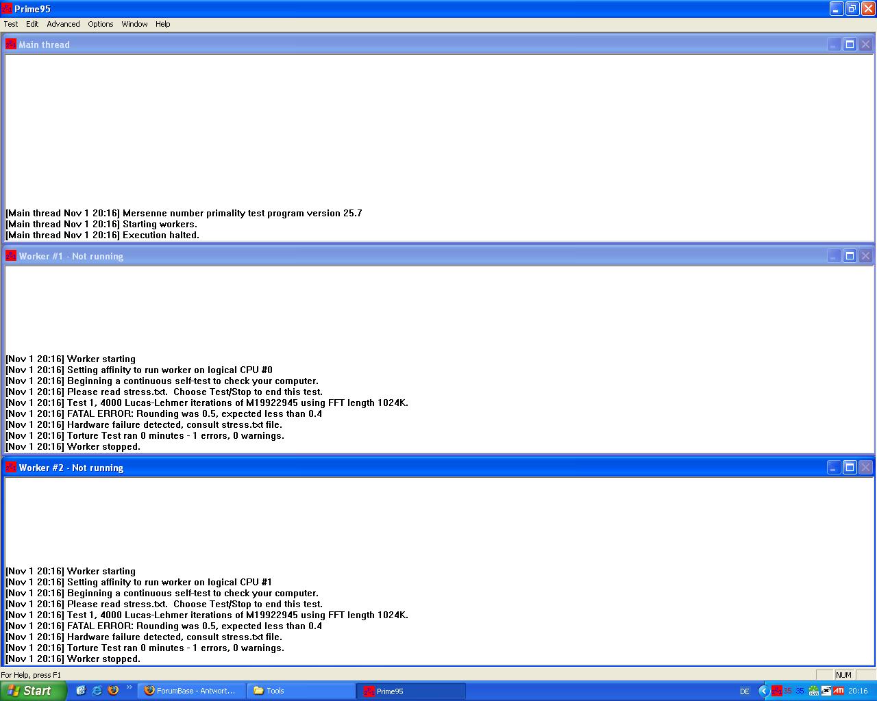

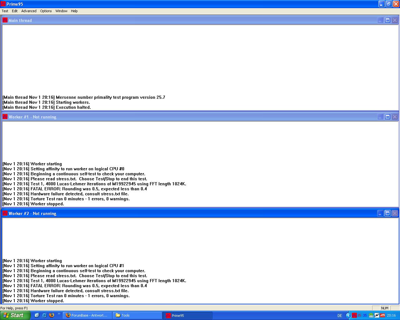

prime hab ich mal versucht zu starten. Kann mit den Ergebnis aber nicht viel anfangen. Außer das es einen Fatalen Error gab^^
