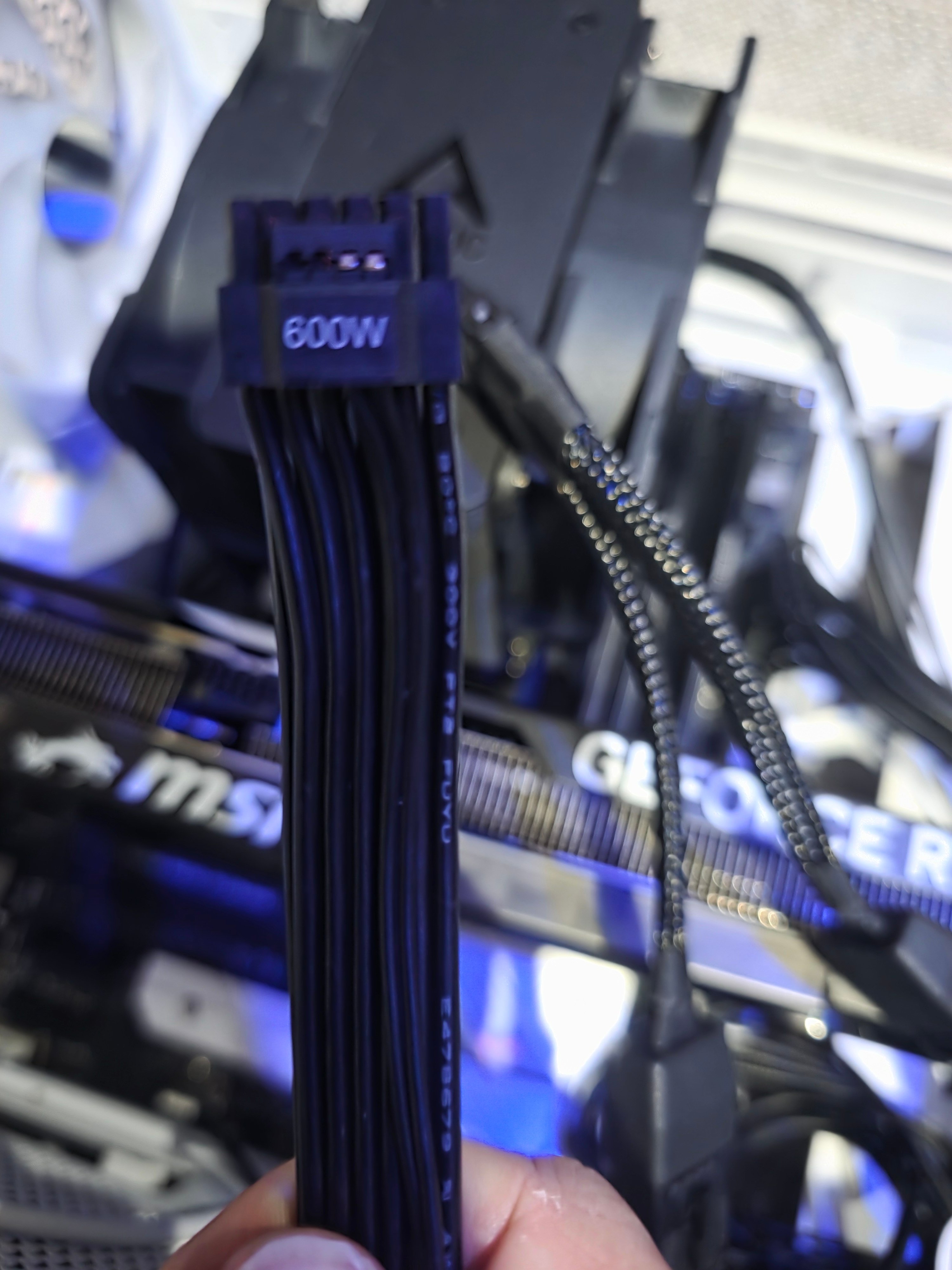

Jetzt hatte ich noch einen PC den ich mit vor 2Monaten zusammen gebaut habe wo ein CORSAIR RM850e (2025) ATX-Netzteil mit 12V-2x6 Kable – Schwarz verbaut mit einer Geoforce RTX 5060 TI 8G Gaming TRIO OC. CPU ist hier eine 5800X
Nun wollte ich die bessere Grafikkarte also die RTX 5060 TI in den Rechner einbauen wo die 1030 verbaut ist. Also habe ich die 1030 ausgebaut und habe die 5060 eingebaut.
Kurz wurde Windows 11 geladen bin kurz aufm Klo wieder zurück Bild aufeinmal Dunkel. Ok musste also ausschalter betätigen und wieder eingeschaltet.
Das Gigabyte Logo wird noch angezeigt aber Windows fährt nicht hoch. Nach kurzer Zeit geht auch die Beleuchtung von meiner Tastatur und Maus aus.
Angeschlossen habe ich die auf den 1. Slot unter der CPU vom MB da ist auch gerade die 1030 drinnen und der PC ist ganz normal hochgefahren. (Mit der 1030)
Angeschlossen habe ich die mit einem Kabel wo 600 Watt drauf steht (Bild Poste ich) das komische ist bei dem Kabel dieses Kabel nur 2 Silberne Pins hat an der kleinen 4er leiste (siehe Bild) also 12V-2x6 Kabel.

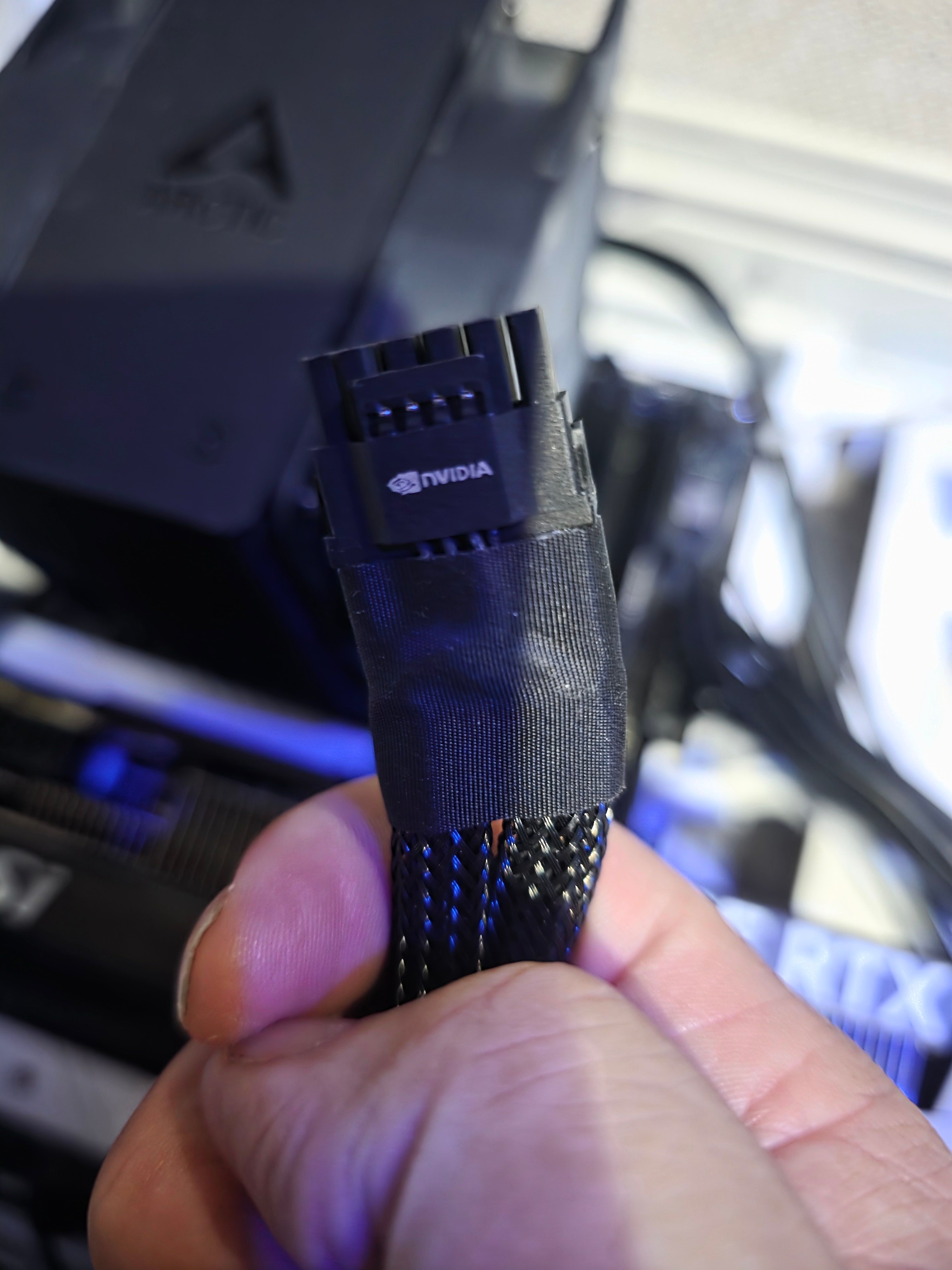

Das wo die Grafikkarte seit 2mon läuft ist die über so ein Y Kabel angeschlossen also vom NT gehen 2 Kabel wo dann zur Grafikkarte 1 geht . Das hat allerdings mehr silberne Pins.
Jedenfalls wieso fährt mein Rechner bzw bootet nicht mit der 5060? Ist das 600 Watt Kabel evtl. falsch?
Weil an der Graka liegt es nicht die läuft jetzt eben wieder in dem Reechner wo die 5800X mit einem Asus MB verbaut ist.
Ich lade beide Kabel hoch da wo NVIDA auf dem Kabel steht, das ist das Kabel wo Sie gerade in dem PC läuft mit dem 5800X. Ich möchte die aber gerne auf dem PC mit dem Gigabyte PC laufen lassen.
Habt ihr evtl. Ideen warum der PC nicht bootet? Es kommt das Logo von Gigabyte dann kommt kurz dieser drehende kreis wo kurze Zeit später Win geladen ist aber dieser Kreis bleibt halb einfach stehen und nach kurze Zeit geht auch Tastatur und Maus beleuchtung aus.
Danke vorab.

@derMutant aber der bootet ja schon nicht daher liegt das Prob doch sicher woanders oder? könnte mir sonst vorstellen das es probleme im windows gibt.

Der Stecker gehört so, das ist normal und nicht das Problem. Die CableMod Kabel sind genauso.

Moin, ja, das klingt genau nach dem Kabel-Problem. Der 12V-2x6 Stecker (neuer Standard bei RTX 50er-Serie) braucht alle Pins korrekt belegt inkl. der Sense-Pins, damit die Karte überhaupt volle Leistung/Power freigibt. Wenn dein Supremo-Netzteil nur ein "600W"-Kabel mit weniger Pins mitliefert (kein natives 12V-2x6 sondern evtl. nur PCIe-zu-12V-2x6 Adapter), kann das genau solche Boot-Abbrüche verursachen, wenn die Sense-Pins nicht sauber sitzen.
Am besten: das originale NVIDIA-12V-2x6-Kabel (das jetzt beim Corsair-PC läuft) mal testweise am Supremo-NT probieren, falls die Anschlüsse kompatibel sind. Ansonsten beim Supremo-Support nachfragen, ob das mitgelieferte Kabel wirklich nativ 12V-2x6 ist oder nur adaptiert.
