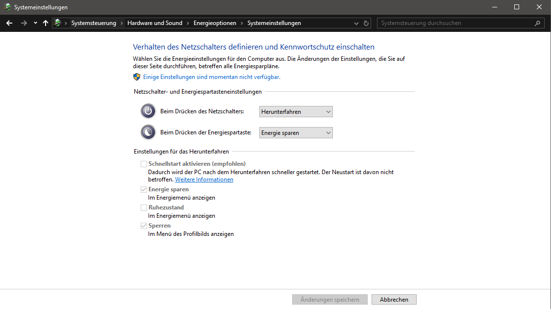

Was bei Dual Boot noch wichtig ist, da es sonst unter Linux Probleme geben kann bspw. keine Internet verbindung etc.
Schnellstart unbedingt deaktivieren. ;)
