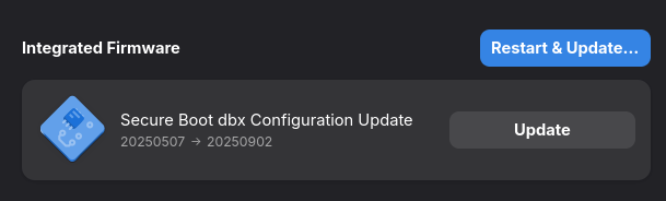

ansonsten kommen die neuen zertifikate per update, nicht nur unter windows:
Code:
$ fwupdmgr update
║ Upgrade UEFI dbx from 20250507 to 20250902?                                  ║
║ This updates the list of forbidden signatures (the "dbx") to the latest      ║
║ release from Microsoft.                                                      ║
║ Some insecure versions of the IGEL bootloader were added, due to a security  ║
║ vulnerability that allowed an attacker to bypass UEFI Secure Boot.           ║
Perform operation? [Y|n]:
(das ist ein weiteres cert-update, das mit den 2023er windows certs hatte einen anderen wortlaut)

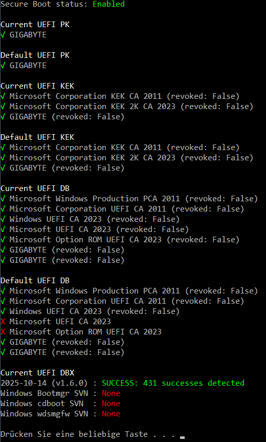

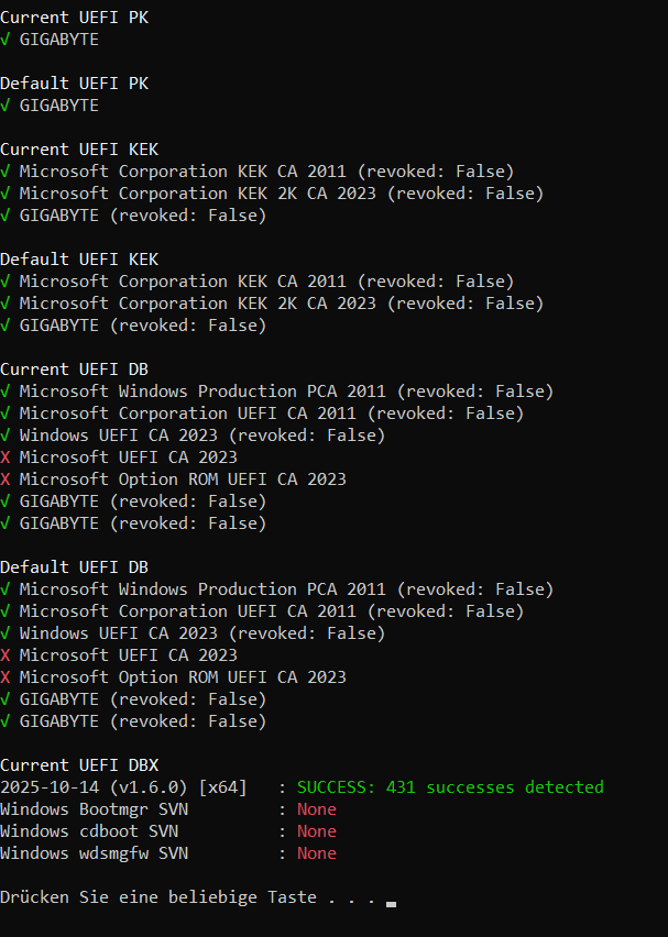

das Thema ist wirklich komplexer als ich dachte. Mittlerweile lichtet sich bei mir im Kopf ein wenig der Nebel. So wie ich es verstehe, werden über das Windows-Update nur die Zertifikate in die "Current UEFI DB" eingespielt. Sollte man ein CMOS-Reset machen, könnte es auf einigen Boards passieren, dass man den Prozess neu durchlaufen muss. Also Deaktivierung von SecureBoot, erneute Zertifikatsinstallation, danach wieder Reaktivierung. Mit sämtlichen Nervereien wie etwa Bitlocker-Code-Eingabe etc.
---> Für meine Fehlersuche nutze ich das Skript aus Github, zu finden unter "Check-UEFISecureBootVariables"
Mein UEFI für das b560 Aorus Pro AX (f14b) enthält beispielsweise bereits die Vorbereitung für die neuen Zertifikate. Bei den älteren Systemen sieht es etwas schlechter aus. Dort müsste ich bei einem CMOS-Reset möglicherweise in den sauren Apfel beißen den obengenannten Prozess zu durchlaufen.
So wie ich es verstehe, ist nun bei meinem b560 Aorus Pro AX alles drin, was reingehört. Sowohl in der Current- als auch in der Default-Abteilung.
Brauche ich die "Microsoft"-Optionen nicht, und soll da unten "none" stehen?
Könnte jemand der fachkundig ist, mal kurz in meinen Screenshot gucken, ob ich das so lassen kann?
Ich wäre dankbar.
LG
Hallo qiller,
danke für die Antwort, nur sieht es ja bei jedem unterschiedlich aus.
Könnte mir noch jemand weiterhelfen, ob ich denn nun die Einträge für "Microsoft UEFI CA 2023" und "Microsoft Option ROM UEFI CA 2023" benötige?
