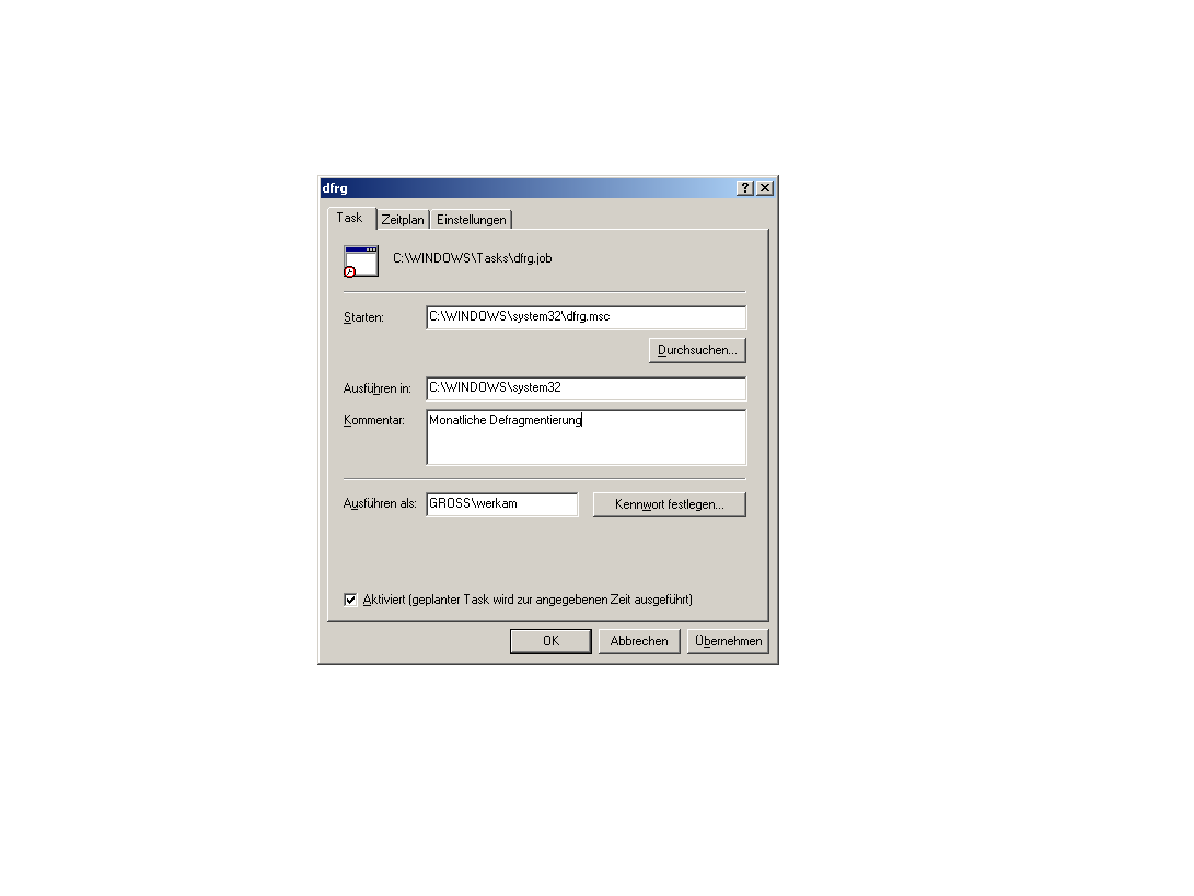

Warum sollte beim starten eine Abfrage kommen, wenn Du dem Admin ein Kennwort verpasst, der wird doch normalerweise nie benutzt, ausser zu Wartungsarbeiten. Und um zu vermeiden das jeder sich als Admin anmeldet, sollte man dem schon ein Passwort geben. Ausserdem kann man auch einstellen welcher Benutzer automatisch beim Systemstart geladen wird, dann bekommt man auch keine Passwortabfrage. Du schreibst ja auch nicht gerade viel zu Deinem System, ob es nun XP Home oder Pro ist, Vista oder sonstwas. Bei mir sieht es so aus, das ich Adminrechte habe und dann wird der Task auch ausgeführt. Rechner heisst Gross, werkam = Benutzer mit Adminrechten.
Wenn Du nun das ganze als Administrator machen möchtest, muss der Benutzer auch so heissen, ein Konto Computeradministrator sollte es nicht geben, nur eine Bezeichnung das der Benutzer evtl Computeradministrator ist.

Dann mach doch mal einen Screenshot so wie ich es gemacht habe. Wenn Du auf den geplanten Task mit der rechten Maustaste klickst und ausführen wählst, steht doch dann eine Meldung das nicht ausgeführt werden kann bla bla bla, welcher Fehler wird angezeigt? Dazu musst Du unter Ansicht "Details" auswählen.
Also ich habe es gerade selbst probiert an meinem Wohnzimmer PC (XP Home) und erhalte in der Tat den gleichen Fehler, wenn ich mit dem Wizzard einen Task erstelle.
Bestätigt man den Fehler und geht dann per Rechtsklick auf "Eigenschaften", des noch immer vorhandenen Tasks, kann man nun das Kennwort eingeben und alles ist gut.
Scheint ein Bug in der Home Edition zu sein.
Du hast Recht.Wenn ich diese Fehlermeldung bestätige, wird mir direkt ein anderer Dialog angezeigt, auf dem der volle Pfad der jeweiligen Applikation aufgeführt ist (Das ist das, was in deinem Screenshot gezeigt wird).Es reicht aus, dann noch einmal auf OK zu klicken.
