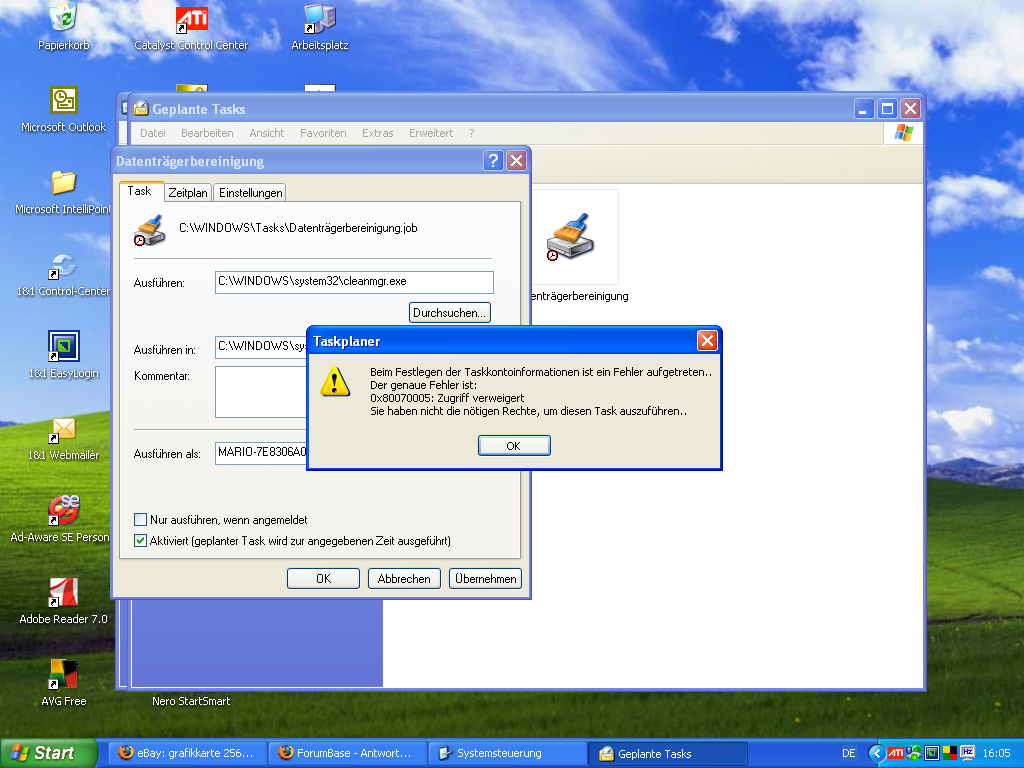

Wenn ich alles so mache und dann einen Rechtsklick auf Eigenschaften mache, klappt es auch nicht. Dann steht da als Fehlermeldung: Beim Festlegen der Tastenkombination ist ein Fehler aufgetreten, der genaue Fehler ist 0x80070005 Zugriff verweigert . Sie haben nicht die nötigen Rechte m diesen Task auszuführen. Noch eine Frage wie mache ich so einen Screenshot?

wenn ich den Rechtsklick auf Eigenschaften mache und dann einen Hacken setze bei nur ausführen wenn angemeldet , dann das Passwort eingebe , bekomme ich beim Übernehmen keine Fehlermeldung mehr. Könnte sein das es jetzt klappt.
Ist denn Dein Rechner mario-xxxxxxx und wie heisst der Benutzer? Schau doch mal die Bilder richtig an, dann weisst Du auch was unter "ausführen als" stehen sollte. Evtl ändere mal den Namen des Rechners um.
Rechnername\Benutzername

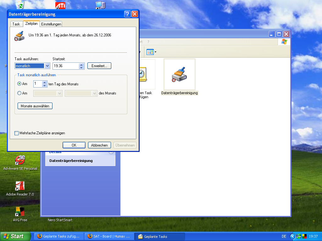

Also wenn ich den Taskplaner-Assistenten aufrufe, sind Computernamen und Konto schon automatisch im Dialog eingelesen; da muss ich nichts mehr eintragen.

Bei mir wird es auch schon automatisch eingetragen, also der Name des Rechners und des Benutzers, der den Thread erstellt, siehe oben im Bild von mir.
Ja bei mir nimmt ist es auch automatisch eingetragen. Wenn ich es verändere wird es immer wieder autom. umgeschrieben. Es funzt einfach nicht immer wieder bekomme ich die von mir gepostete Fehlermeldung. Nur ausführen wenn angemeldet da verschwindet bei jedem Neustart der Haken. Der Fehler ist nicht zu finden.
Mario _7e8xxxxxx\Mario steht dann dort?
Versuch es mal mit dem Ändern des Rechnernamens auf Mario1 (Mario kannst Du nicht nehmen, weil der Benutzer schon Mario heisst.) Hast Du denn nun für Mario ein Passwort vergeben in der Benutzerverwaltung oder nicht, für den Administrator auch? Wenn nicht mach das mal. Da steht in der Fehlermeldung drin, dass Du nicht die Rechte dazu hast es auszuführen, versuch es doch mal wenn Du Dich als Administrator anmeldest und das dazugehörige Passwort. Ohne Passwort zu vergeben, kannst Du evtl den Task nicht erstellen, kann ich nicht sagen, bei mir läuft Pro und alles ist Passswortgesichert.
Kannst Du denn die Datenträgerbereinigung überhaupt starten, nicht als Task sondern aus den Programmen heraus?
Such mal die Datei cleanmgr.exe auf Deinem Rechner und sieh nach wer überhaupt berechtigt ist, rechte Maus auf die Datei>>Eigenschaften.
Vielen Dank werkam für deine Geduld mit mir. Wenn ich mich mit einem Kennwort versehe scheint es zu funktionieren ich bekomme jedenfalls keine Fehlermeldung mehr. Das doofe daran ist nur , dass ich jetzt bei jedem Win Start das Kennwort eingeben muss, das nervt
