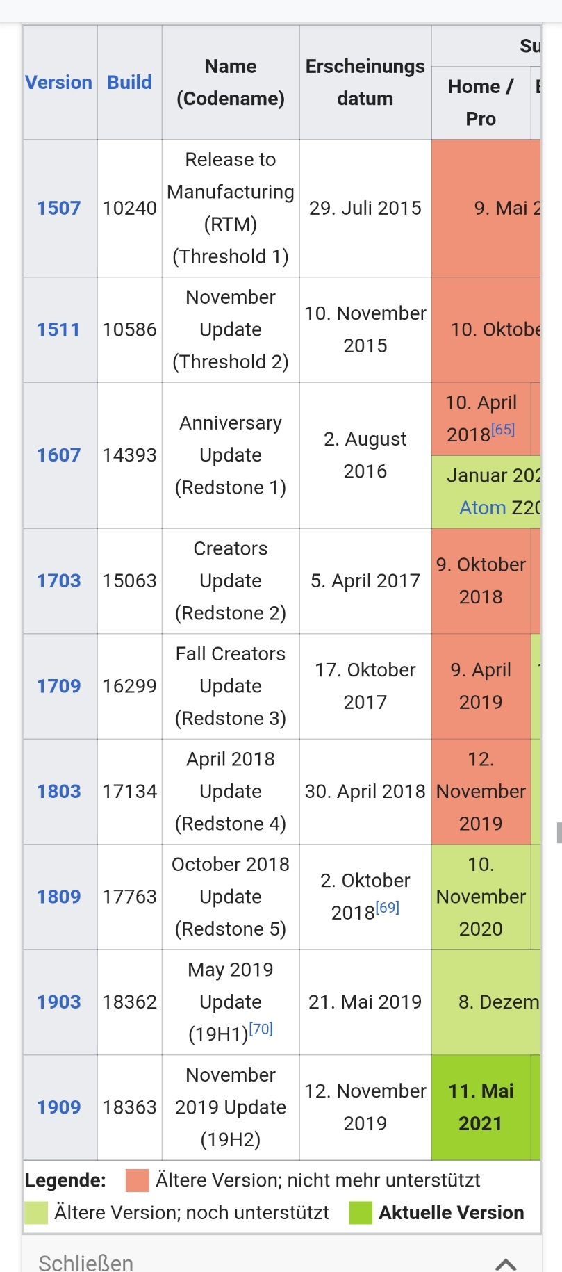

Du hast halt win10 1507 installiert, was schon lang nicht mehr unterstützt wird.
Aktuell sind wir bei 1909 und ab nächsten Monat dann bei 2004

Jop, bei Win10 sind die Versionen wie früher die Service Pakete. Im Grunde gab es seit der Version, die du installiert hast schon 8 neuere Versionen.
Microsoft stellt extra das Media creation Tool bereit, damit man sich immer einen Stick oder DVD in der aktuellsten Version erstellen kann.

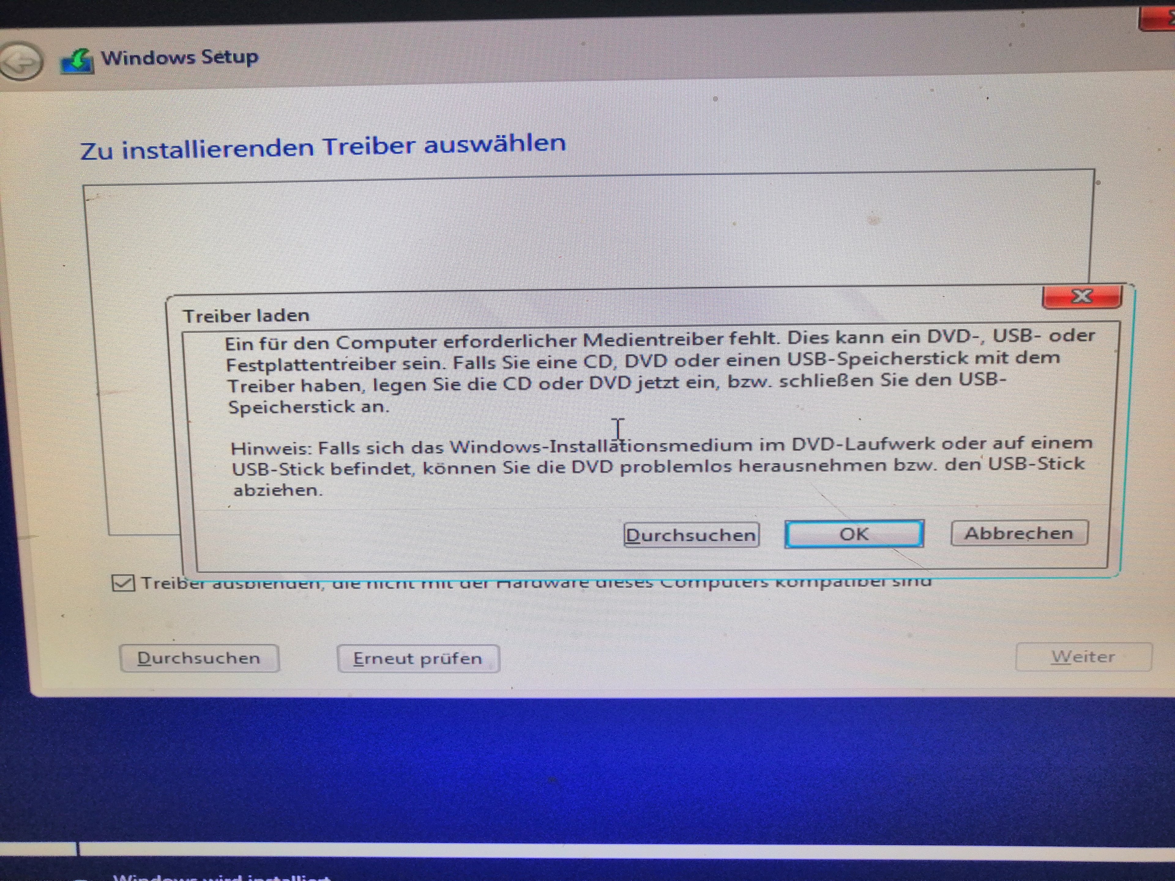

Die DVD habe ich, nur das installieren funktioniert nicht weil wohl nicht genügend Treiber Informationen vorhanden sind

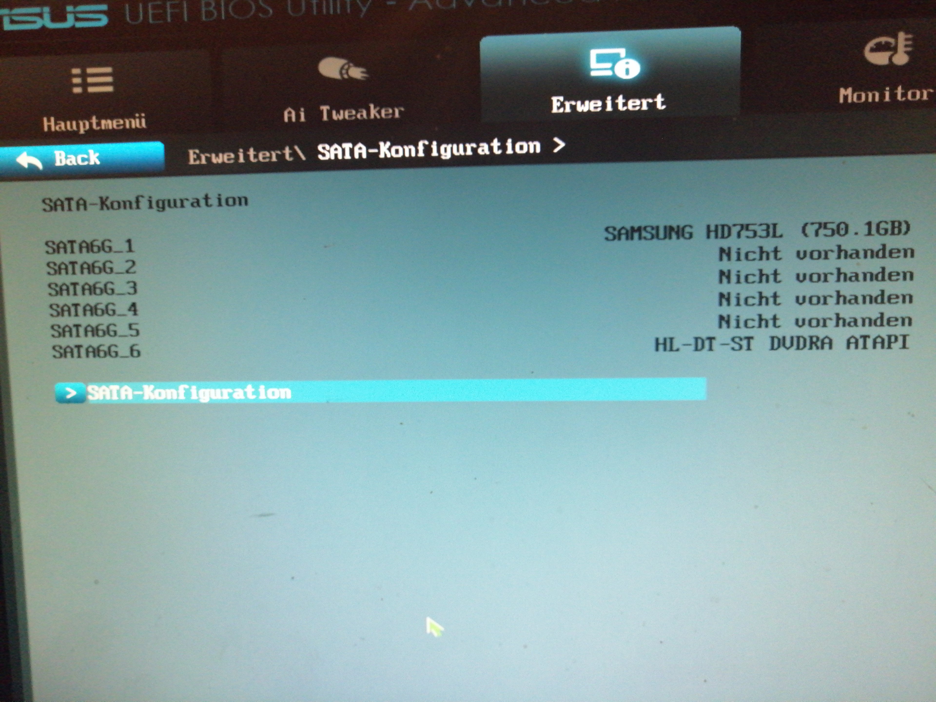

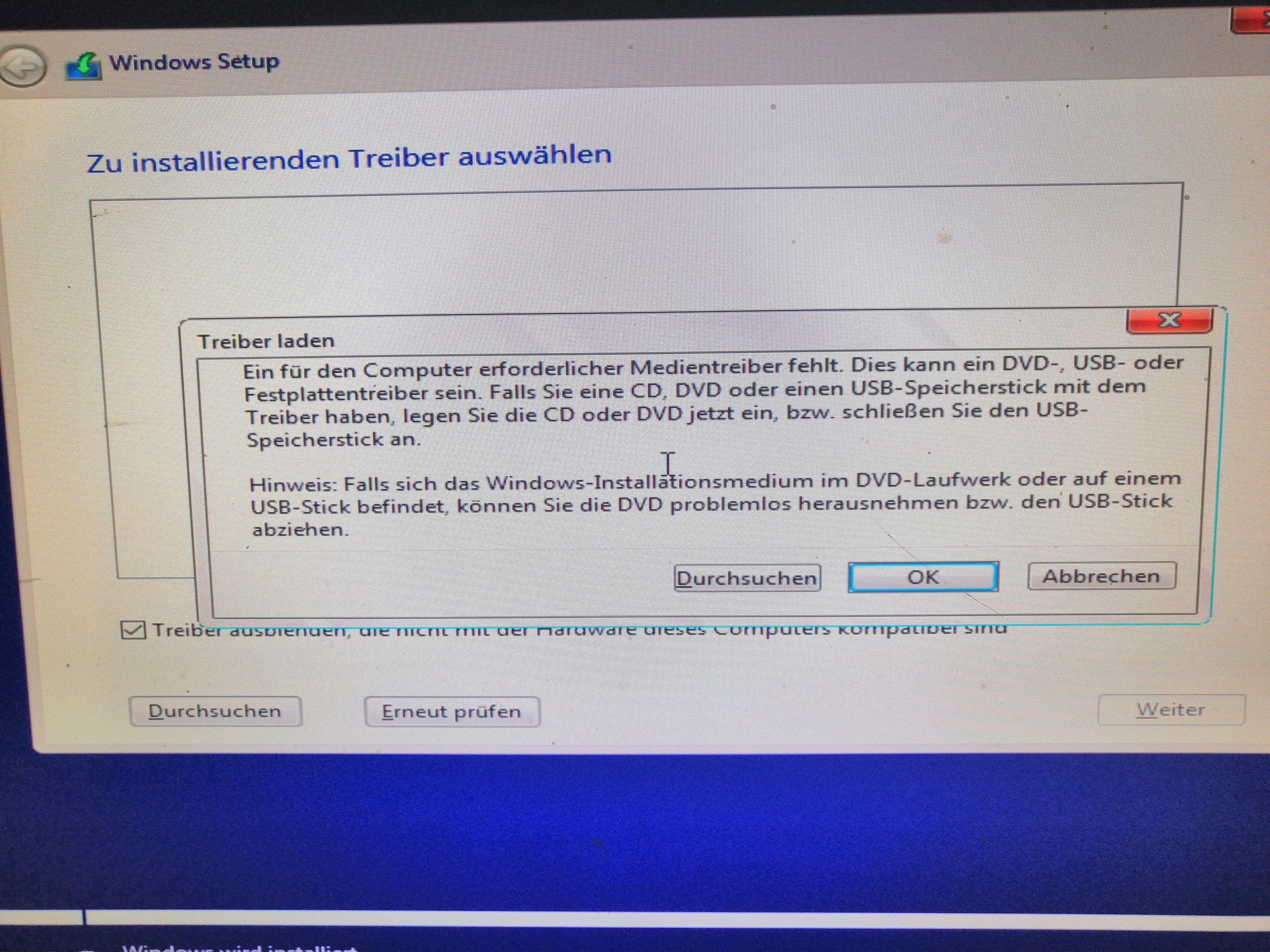

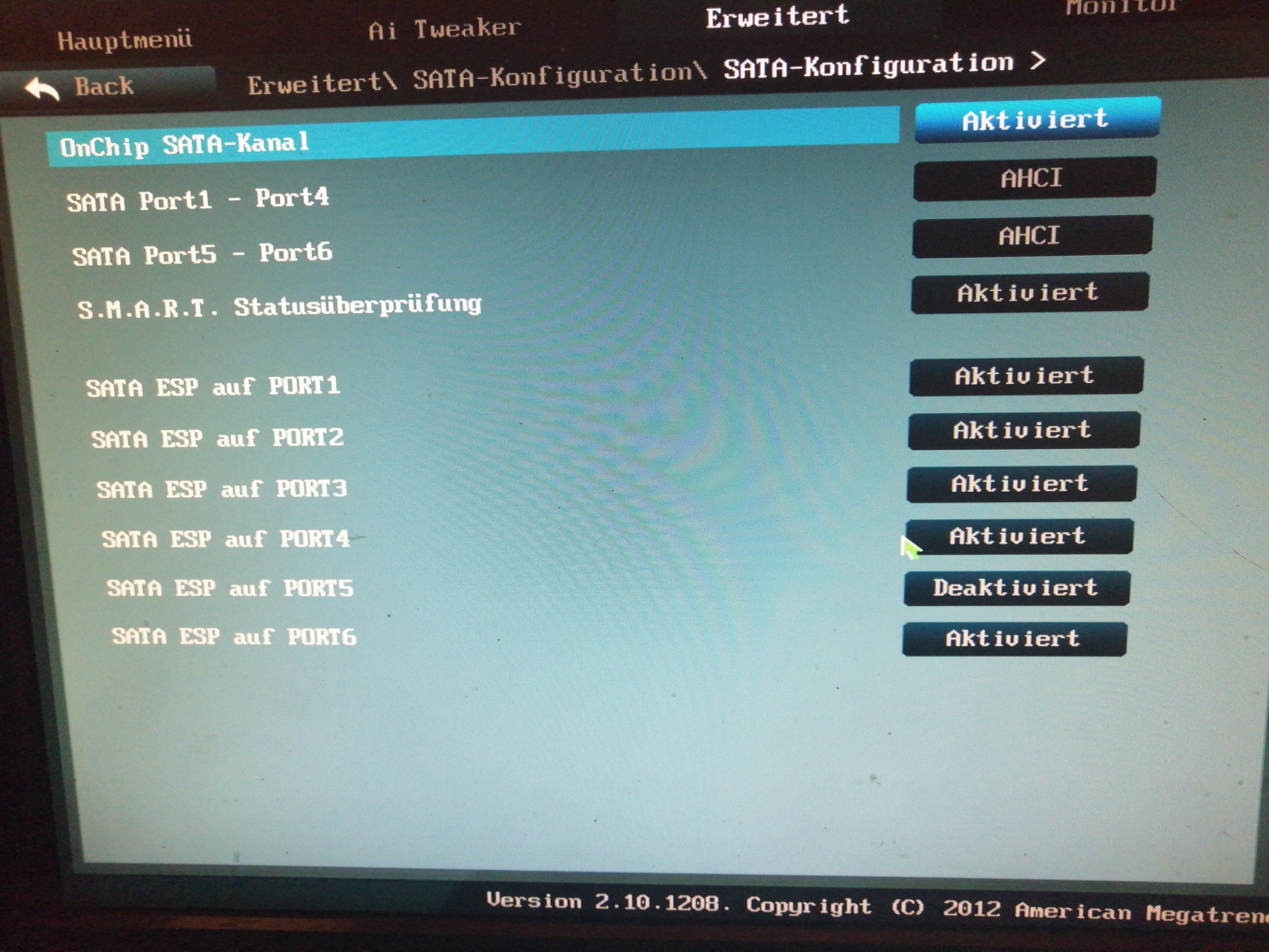

Okay, der erkennt deine SSD/HDD nicht, deswegen will der einen Treiber installieren.

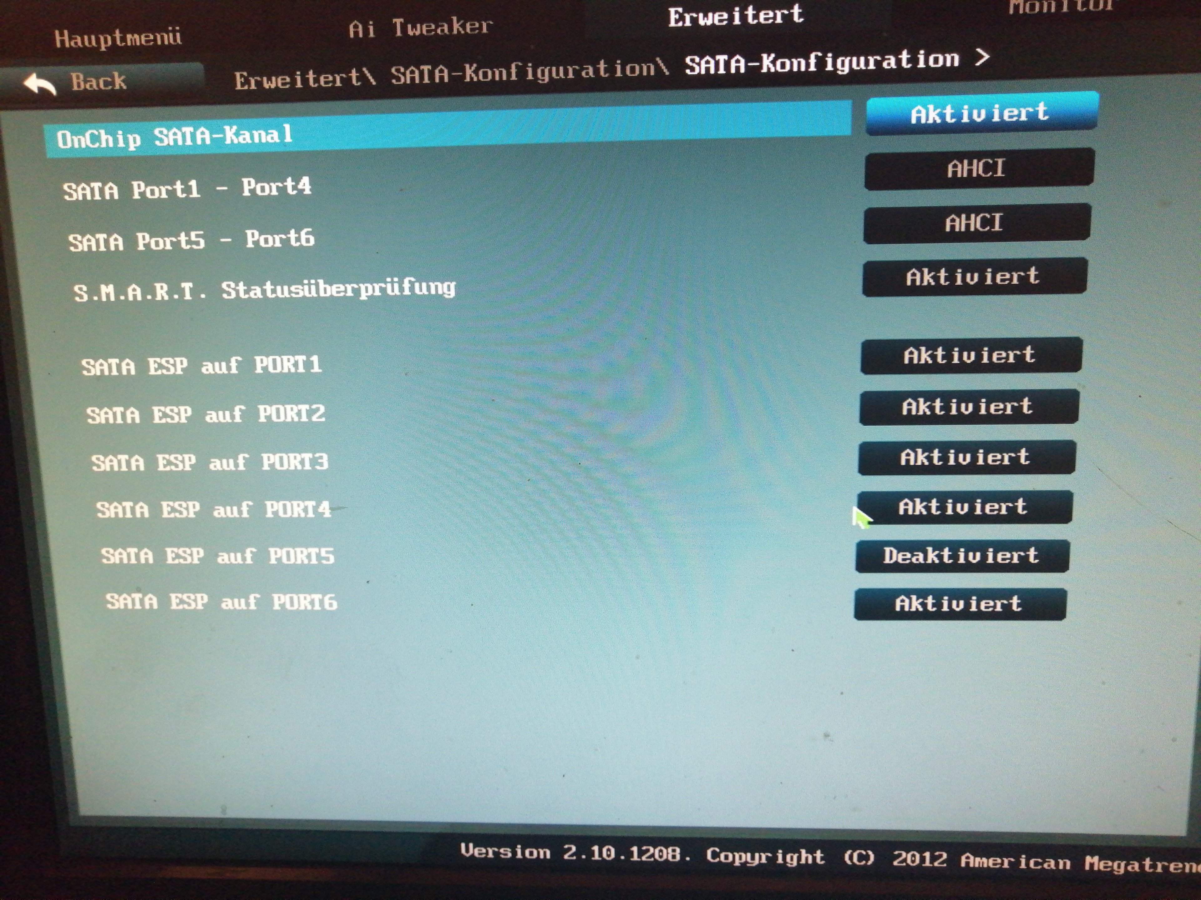

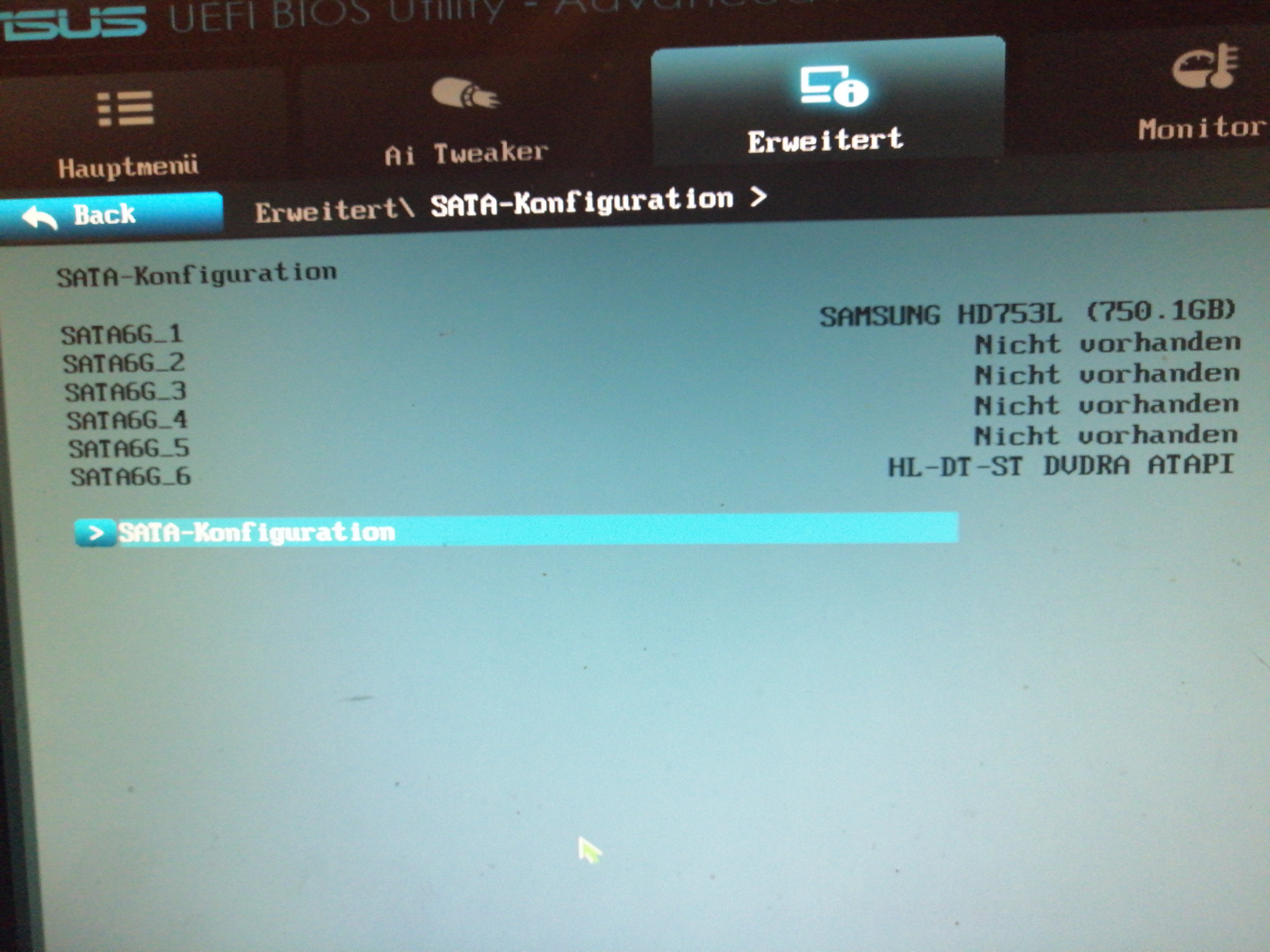

Kannst du mal im BIOS gucken, auf was der SATA Mode bei dir steht? Der sollte auf AHCI stehen, stell das mal ein, falls das nicht ist.
Außerdem deine SSD/HDD an den ersten SATA Slot stecken, also an SATA3_1 oder SATA3_0, je nach Beschriftung
Steht auf AHCI und jetzt auf auf sata Platz 1
SATA6G_1
da muss er wohl noch eine SATA Treiber mit einbinden in die Installation das er die bei der alten hardware ansteuern kann.
Bilder über die Einstellungen
Schalt mal SATA ESP ab und teste es dann.
Wenn es dann nicht geht, erstmal den SATA Mode auf IDE stellen, dann sollte es eigentlich gehen. Man kann es nach der installation wieder umsteleln, man muss nur vor der Umstellung ein Wert in der Windows Registry ändern.
