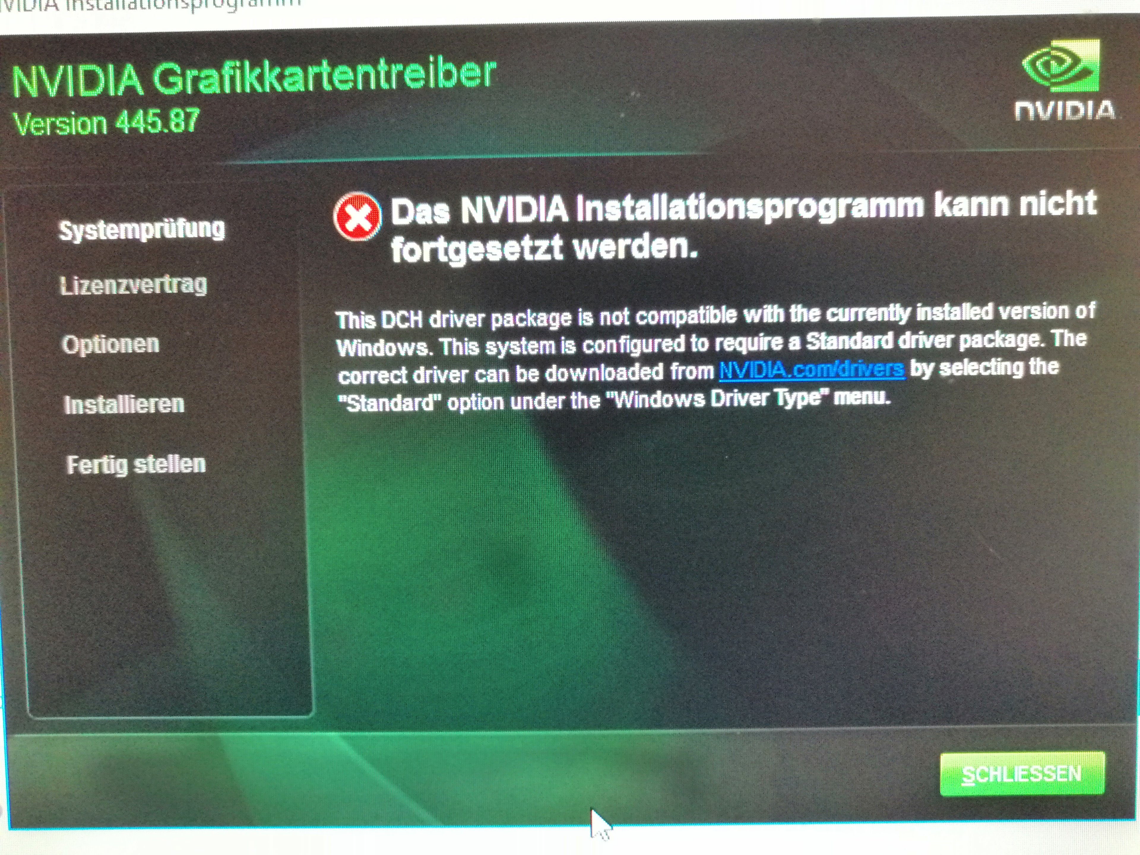

This TCH Driver Package is not Compatible with the currently installed version of windows: This System is configured to require a standard driver package. The correcte Driver can be downloaded from nvidia. bye the selecting the "standard" option under the "Windows Driver Type" Menu
Mainboard Asus M5 A97 R2.0
AMD prozessor FX8350
12GB Arbeitsspeicher
Grafikkarte ist natürlich am separaten stromanschluss angebracht, ohne würde ich den PC gar nicht gestaret bekommen
das ist die fehlermeldung die ich bekomme

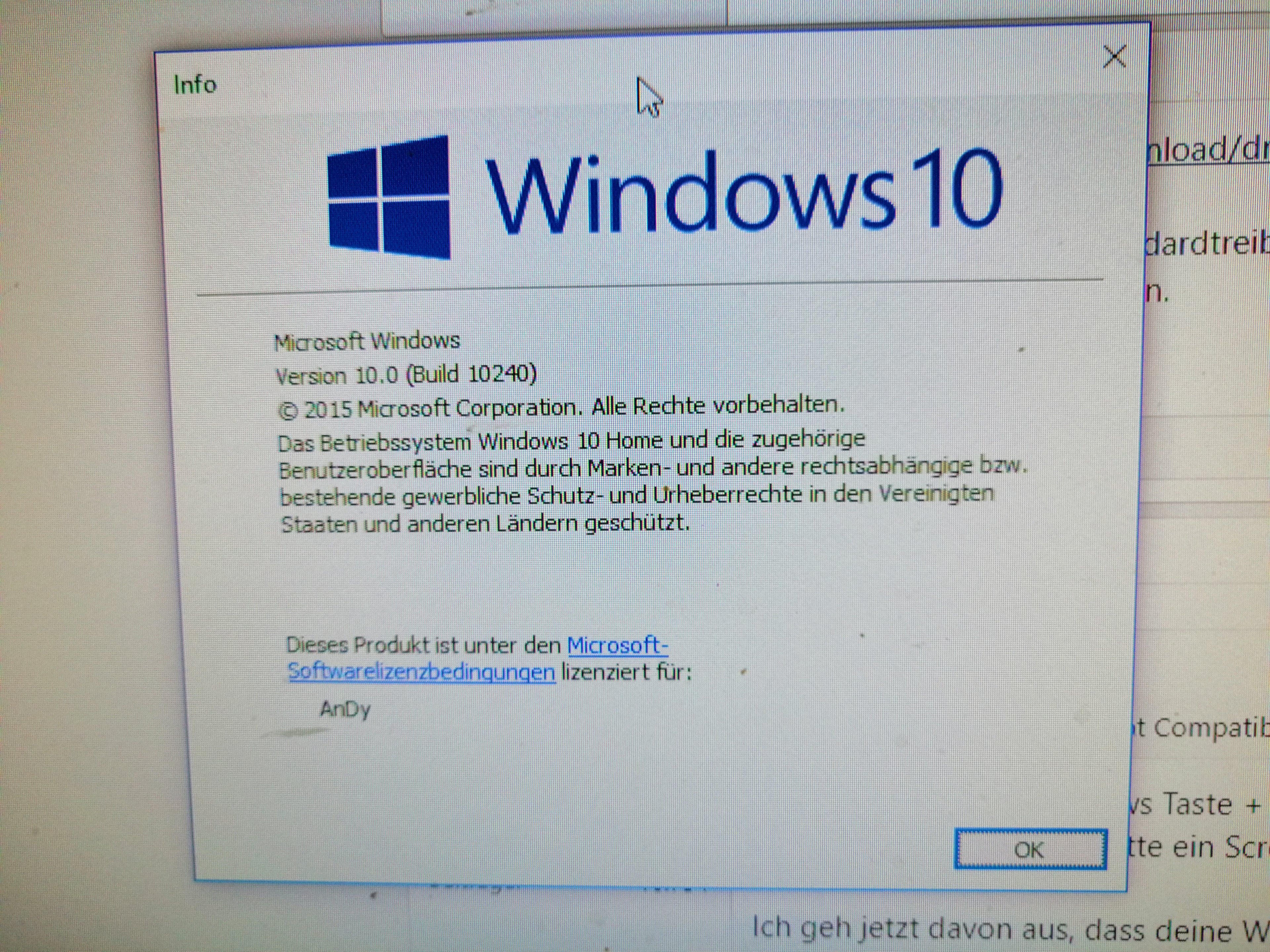

Drück mal bitte die Windows Taste + R und gib mal bitte winver ein und drück Enter und poste von dem dann angezeigten Fenster mal bitte ein Screenshot.
Ich geh jetzt davon aus, dass deine Windows 10 Version zu alt ist, die du genommen hast.
Du solltest mindestens win10 1903 zur neu installation genommen haben, wenn du ältere Version genommen hast, lassen sich aktuelle Treiber nicht installieren, die bringen dann so eine Fehlermeldung
bitte schön, ich geh jetzt mal davon aus das Win10 zu alt is?!
Ja genau da ist dein Problem, deine win10 Version ist zu alt.
Das ist doch die Version von vor 5 Jahren, da gibt es genau die Probleme, die wird schon lang nicht mehr unterstützt.
Lad dir das Windows 10 Media creation Tool oder den Update Assistent und mach ein Upgrade auf die aktuellste Version.
Oder erstellt dir mit dem Media Creation Tool einen aktuellen win10 install Stick oder DVD und installiere win10 noch mal neu.
Für dein Board brauchst du keine extra Treiber laden und installieren, die bringt win10 schon mit. Du brauchst dann nur den aktuellsten Nvidia Treiber.
Deine alte win10 DVD kannst du weg schmeißen.
