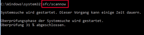

ansonsten bitte sfc /scannow in einer administrativen CMD ausführen
