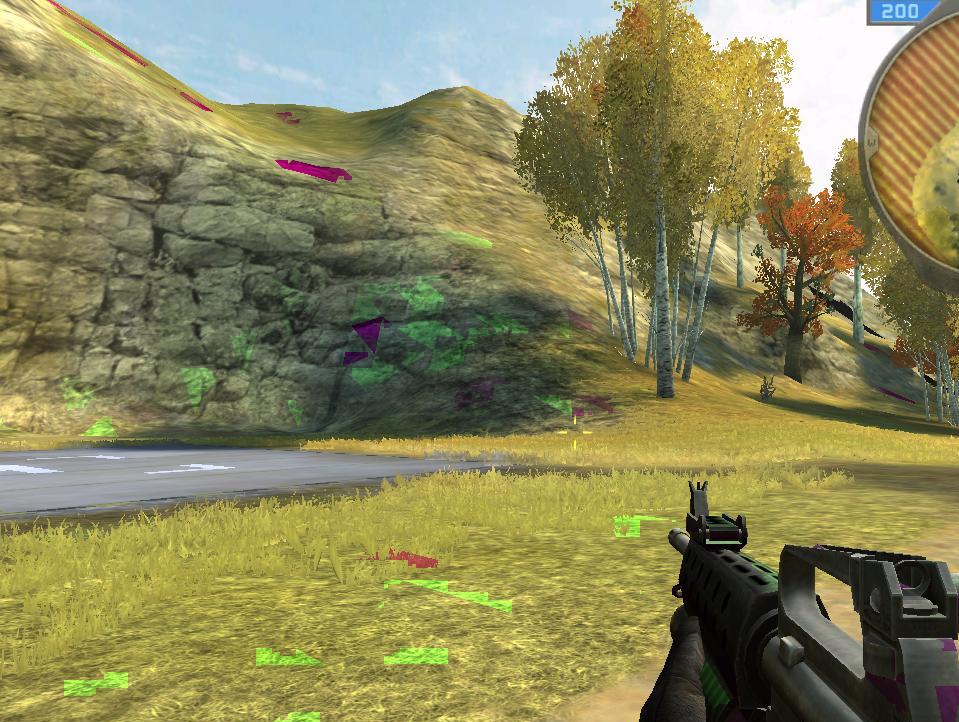

Ich hab grad nochmal Battlefield2 gestartet und ein Singleplayergame begonnen, es ist mir ohne Absturz gelungen nen Screenshot zu machen...siehe Anhang. Ich musste das Bild etwas zurechtschneiden, da es sonst zu groß war...
ps: im edit konnte ich leider kein Bild hinzufügen...

Hm, solche Fehler/Bilder bekomme ich wenn ich die GraKa zuweit OC.
Dann wird Sie zu heiß und bringt solche Bilder. Und wenn ich dann nicht aus dem Spiel raus gehe, stürzt kurze Zeit später der Rechner ab.
Also, hast die GraKa OCed ?
daher kenne ich solche bilder auch von meinem alten rechner, aber ich habe hier nicht 1mhz oced. DIe karte läuft zwar ab werk übertaktet, aber selbst wenn ich auf 6600gt-standardtakt zurückschalte, bekomme ich abstürze oder eben bildfehler.
