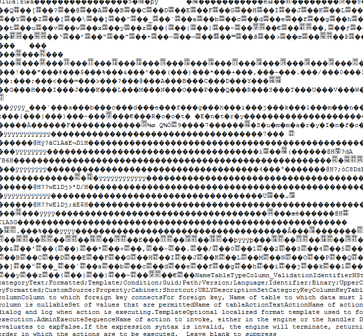

beim runter laden des tools bekomme ich folgendes
Der Download Step2 für mein Gerät klappt mal. Bis später.

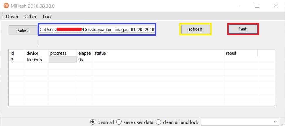

ich habs jetzt von einer anderen Seite runtergeladen, das ging. Hoffe das ist das gleiche. "mi-globe.com Xiaomi mi flash tool 2019-12-06

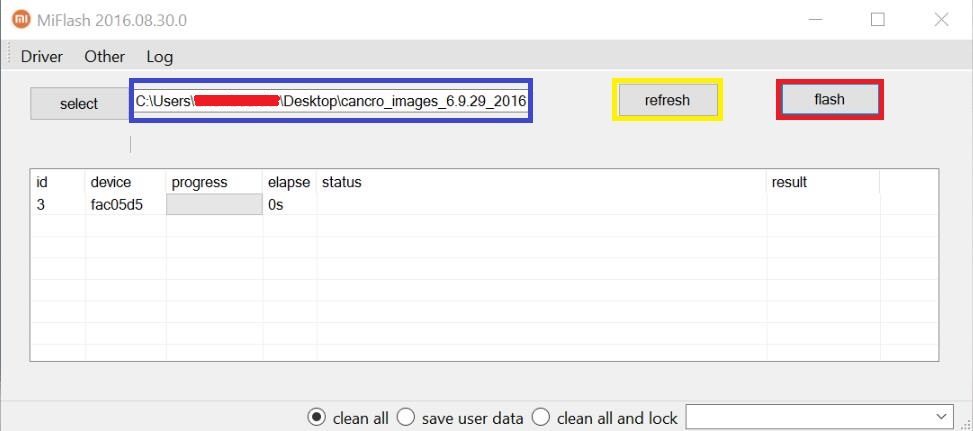

Hast du die FW entpackt und den Ordner geöffnet, damit du den Pfad kopieren kannst (Step 4)?
In dem Guide ist ja alles gut erklärt. Wenn du keine Fragen dazu hast, folge den Schritten darin.

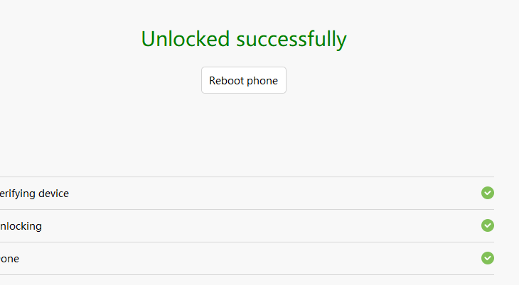

Nachdem ich meinen Mi Account wieder aktiviert habe, und auf der Mi Seite das Gerät auf unlock aktiviert habe (so hoffe ich doch, wird mal angezeigt, nur was mich verwundert, das beim ersten unlock vor ca 1 Jahr ich weiß nicht mehr wieviel Tage ich abwarten musste) dies ewig dauerte.
Jetzt habe ich die Entwickler Optionen freigeschaltet. Um keine Fehler zu machen, wie bekomme ich jetzt Los auf das Gerät? TWRP dürfte ja gelöscht sein?

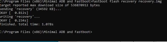

2.) Du entpackst die .zip, denn darin befindet sich das Image von Orange Fox (recovery.img heißt die Datei in der .zip). Das kann dann via Fastboot als Recovery geflasht werden.
Code:
fastboot flash recovery NAME_DES_IMAGE
2te Variante gewählt. dieDatei in den ADB kopiert, ausgeführt lt. Bildanhang. Aber durch drücken der Tasten komme ich immer wieder nur in den fastboot modus und nicht auf orange fox
Dann musst du es wohl doch über TWRP machen. Aber warum, weiß ich jetzt auch nicht. Ist jedenfalls für dein Gerät nicht schlimm, weil TWRP das Image von Orange Fox wieder komplett überschreibt.
