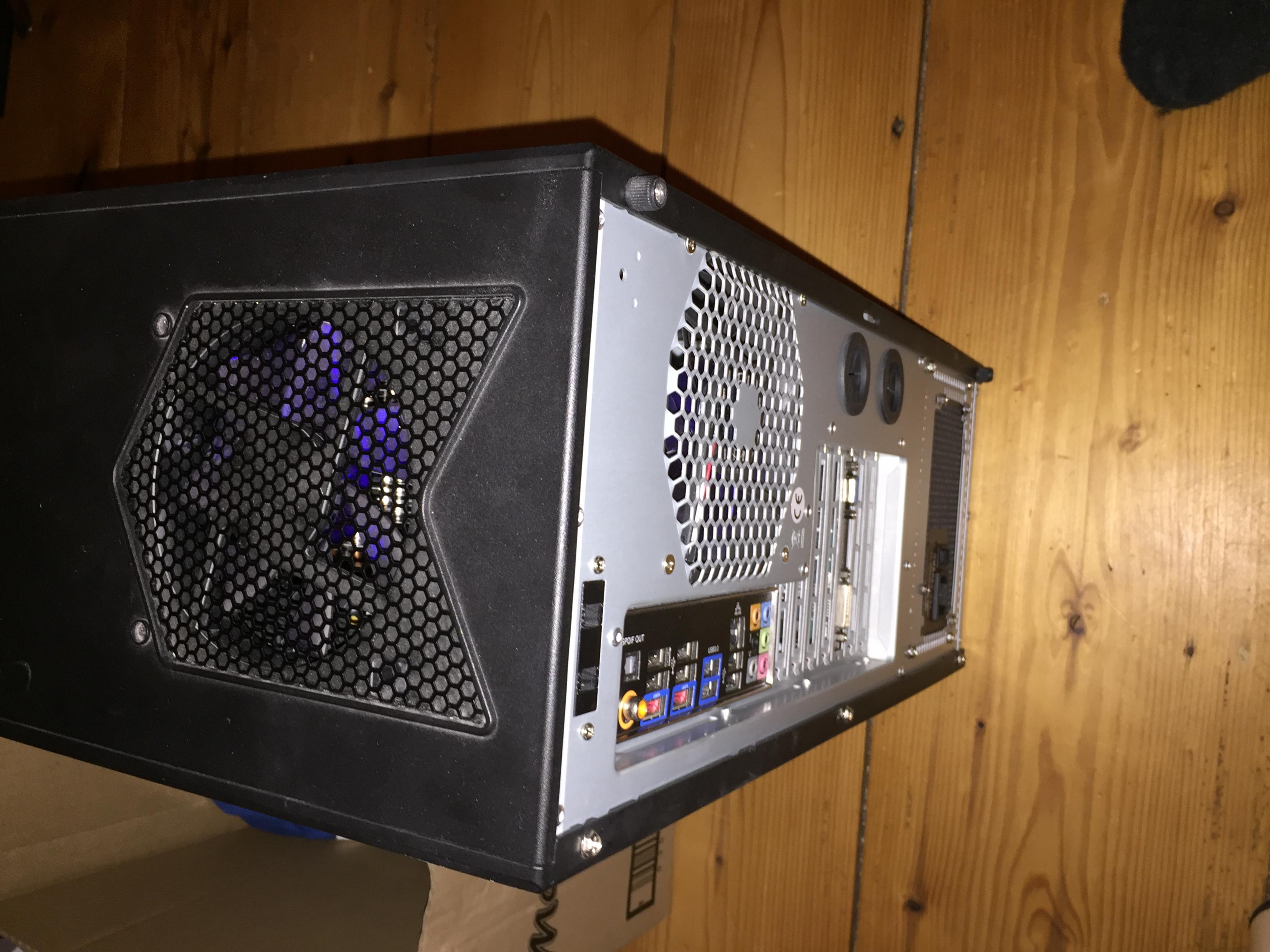

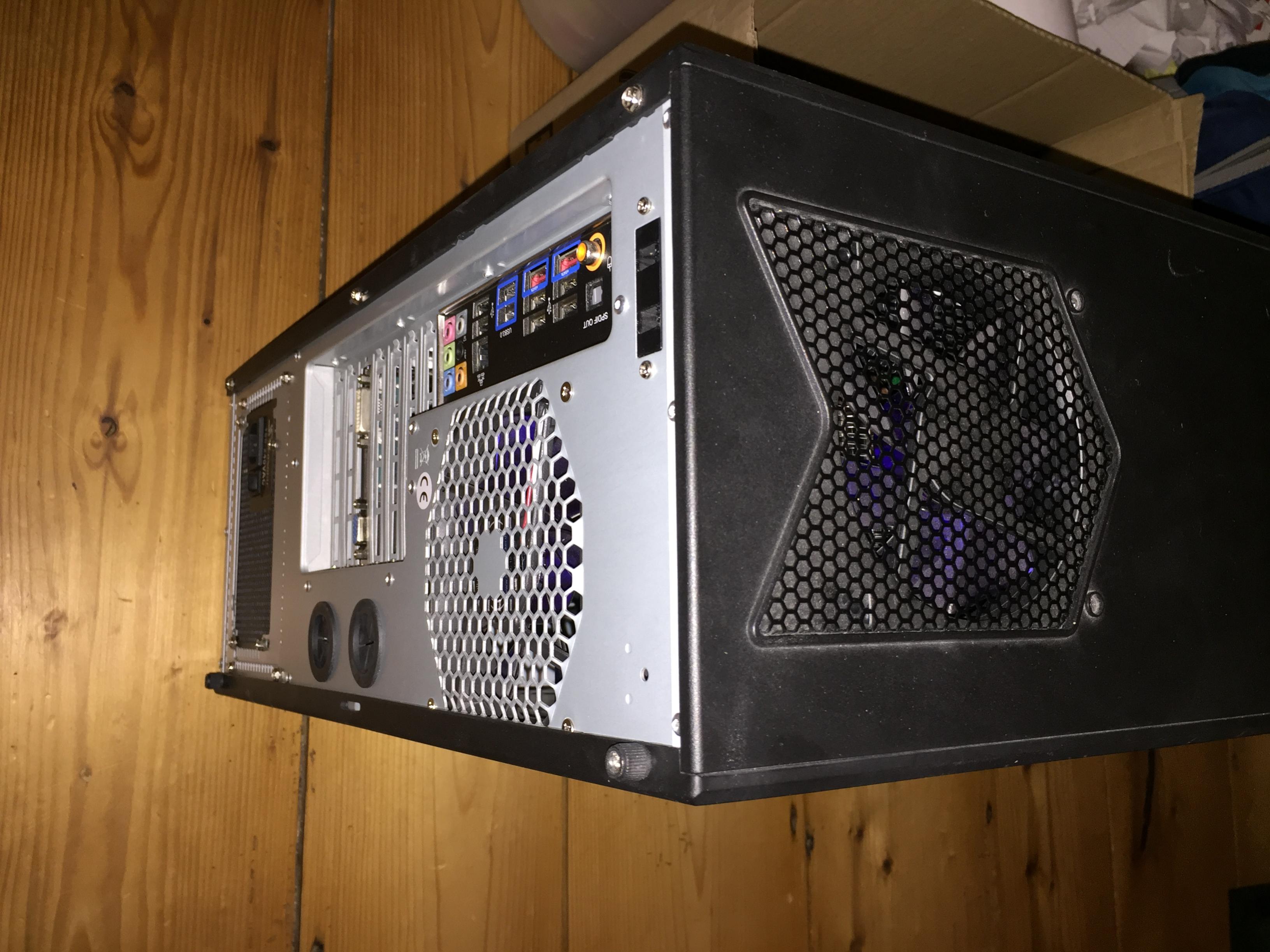

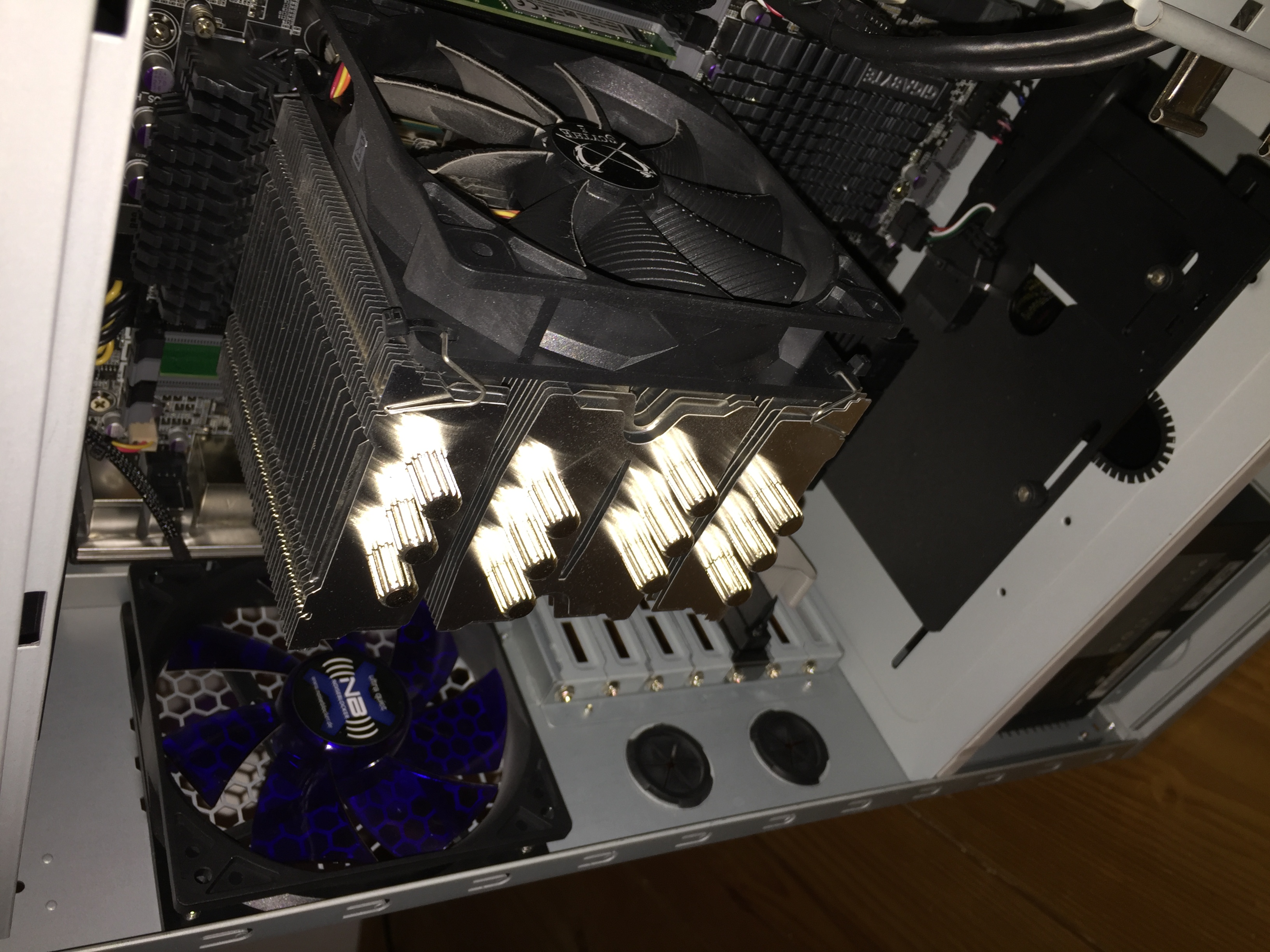

kannst du auch noch erläutern was du mit zusätzlichem kühler oben meinst? nen radiator für ne wasserkühlung?
@evilnear: ich mache ihn am Dienstag auf, vorher komme ich nicht dazu. Der Radiator oben befindet sich im hinteren Bereich. Ist oben ungewöhnlich?

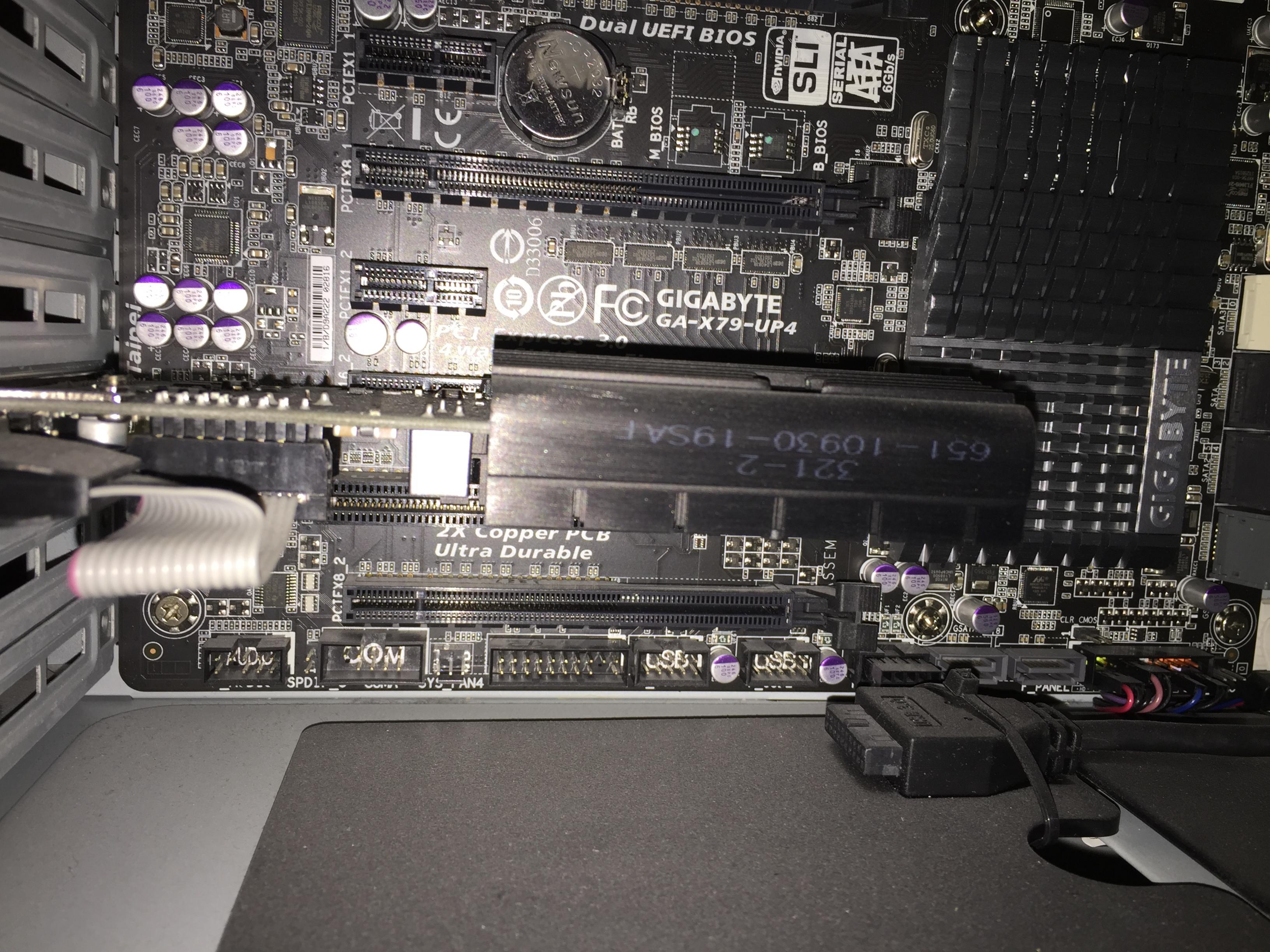

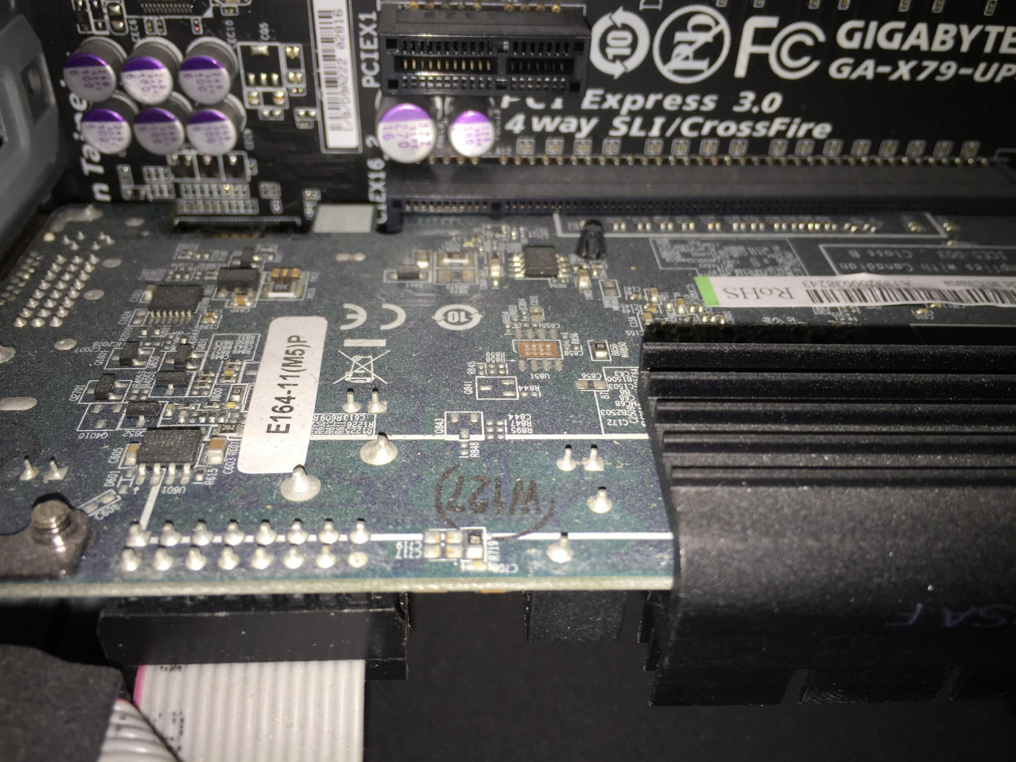

So, nun habe ich den PC mal aufgemacht...folgende Impressionen...
Mainboard ist wohl das Gigabyte GA-X79-UP4

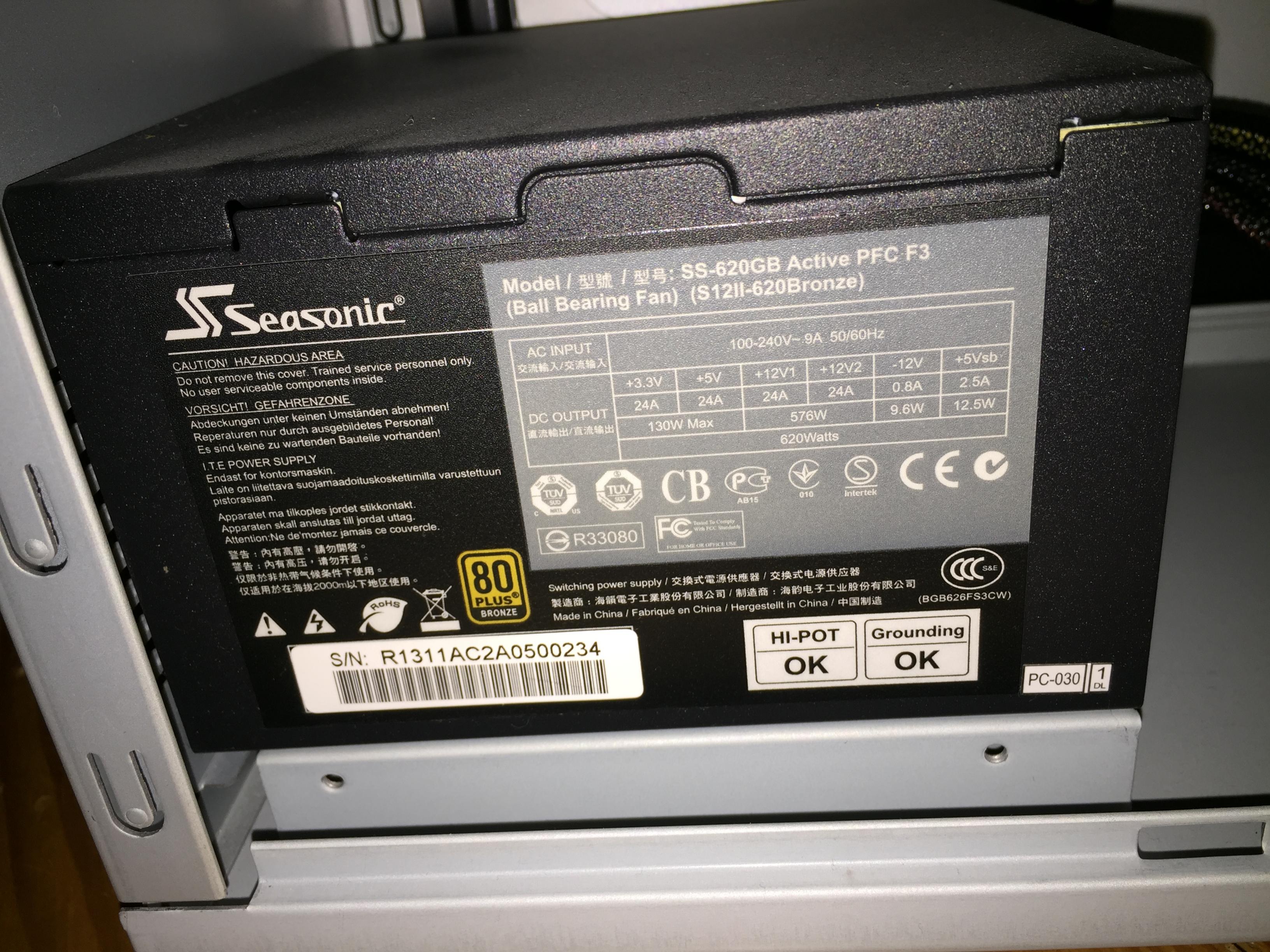

Was ist eure Meinung zum Netzteil? ZU klein für die kommende Hardware?
seasonic ss-620 gb active pfc f3

der "radiator" ist ein Scythe Mugen 4, ein stinknormaler luftkühler für die CPU.

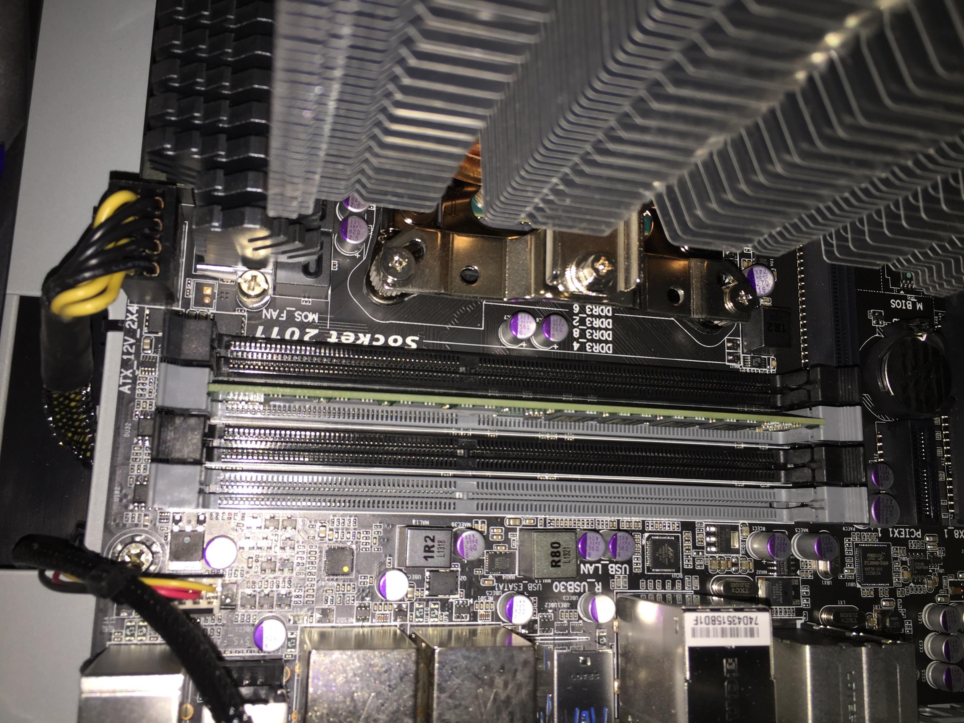

wie kommst du auf 4 RAM-slots? es sind 8, jeweils 4 auf beiden seiten des sockels. es sind mindestens zwei riegel verbaut. mal genau hingucken...? die plattform hat quadchannel, idealerweise verbaut man da 4 RAM-riegel. erweitern aber nur wenn nötig.
620W zu wenig? was denkst du denn was so ne 1060 frisst? ist es zu viel verlangt mal nen blick in tests zu werfen? das NT ist halt schon recht alt.

"da sind 4 Steckplätze[...]?" -> du hast den namen des MBs, den bei geizhals oder google eingeben und man sieht dass es 8 RAM-slots sind:
oder halt einfach genauer hinschauen, auf dem zweiten bild kann man doch sehr gut erkennen dass unter dem CPU-lüfter noch ein RAM-riegel steckt. beim ersten bild erkennt man die nummerierung der slots, deutet auch darauf hin dass es 8 slots gibt.
oder einen blick in die specs des MBs werfen:
Memory
8 x 1.5V DDR3 DIMM sockets supporting up to 64 GB of system memory

als grobe anhaltspunkte die TDP von CPU und graka. 130W beim 4930K, 120W bei der 1060 6GB. wären 250W, die man beim zocken nur für die beiden komponenten aber nie knackt, da die CPU da nicht so stark belastet wird. rest frisst natürlich auch noch ein bisschen, ist aber nicht übertrieben viel. beim zocken sollte die kiste grob geschätzt ~220W fressen. dennoch ist das NT technisch bald 8 jahre alt, da könnte man auch mal über ein neues nachdenken. zwingend notwendig ist es nicht.

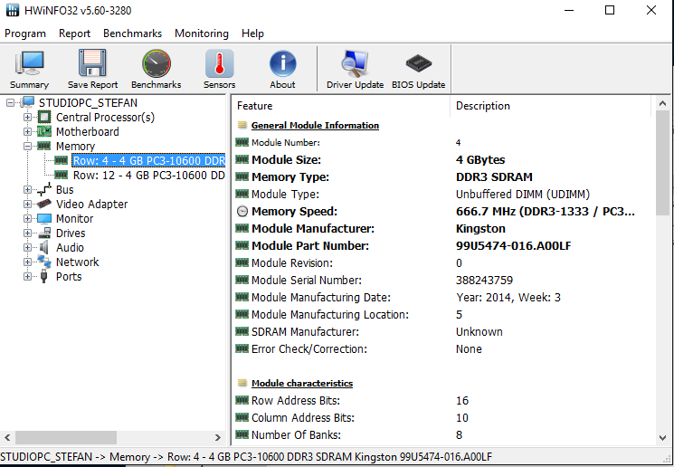

--> 250GB Samsung 850 Evo 2.5" (6.4cm) SATA 6Gb/s TLC Toggle (MZ-75E250B/EU) --> die hat die Schnittstelle Sata
--> im endeffekt reichen mir ja 2 weiter 4GB riegel solcher Art, oder? Ram info.PNG
