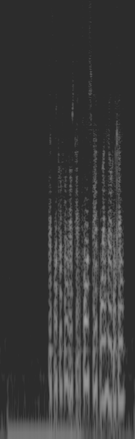

Ich habe mal ein Bild von dem Rauschen im Spectogram von Foobar 2000 angehängt, die Spitzen sind die gesprochenen Sachen von mir
es sind konstant sehr niedrige frequenzen dabei
eidt: Ich habe jetzt mal um zu schauen woran es liegt das Mikro auseinandergenommen und anscheinend rauscht es nicht, wenn ich die beiden Kabel voneinander entferne/gerade mache.
Ich überlege einfach das standard Kabel gegen ein neues auszutauschen, weiß jemand wo man 3,5mm Stecker kaufen kann?
ansonsten ist es dann wohl doch als Mikro empfehlenswert
