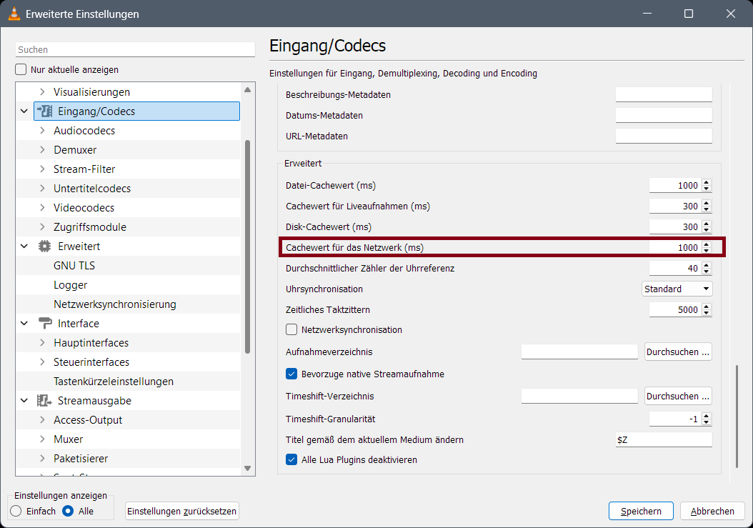

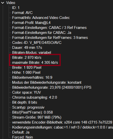

hast du (oder jemand anderes hier) denn schonmal ausgerechnet, wie hoch die Datenrate bei den Videos und der VLC ruckelnden VLC Wiedergabe überhaupt ist? Nur damit man überhaupt mal einen Anhalt hat, über welche Größenordnung wir überhaupt reden? Sowas meine ich auch mit strukturiertem Vorgehen.Kreacher schrieb:Daraus schließe ich, dass der kleinste gemeinsame Nenner aka die Cat7 Leitung samt Keystone-Aufsätze grundsätzlich in Ordnung ist. Mehr als 1 Gbit/s kann ich halt leider nicht testen.

Weiß nicht, wie man sowas ausrechnen könnte. Zeigt das der VLC-Player nicht an?

Mickey Mouse schrieb:hast du (oder jemand anderes hier) denn schonmal ausgerechnet, wie hoch die Datenrate bei den Videos und der VLC ruckelnden VLC Wiedergabe überhaupt ist? Nur damit man überhaupt mal einen Anhalt hat, über welche Größenordnung wir überhaupt reden? Sowas meine ich auch mit strukturiertem Vorgehen.

VLC zeigt diese infos über CTRL+I an.

Lade Mediainfo runter und schau dir die Bitrate an.Kreacher schrieb:Und das reicht demnach also nicht aus, um ein 1080p-Video ruckelfrei übers Heimnetzwerk abzuspielen?
1:1 Videostreams von BluRays können da auch gut mal 30-40Mbit/s haben. Wenn dein WLAN noch wer anders nutzt, kann das schon ein Problem sein. Was es noch sein kann, hab ich dir schon gepostet.
Ansonsten, wie ich auch schon schrieb: Hattest du per LAN denn jetzt das Abspielen über den VLC-Player getestet? Hast du einen anderen Player getestet? VLC aktuell?
Edit: Ganz oben in Mediainfo steht auch meist die (durchschnittliche) Gesamtbitrate des kompletten Videos (die letztendlich entscheidender ist), also inkl. Audiospuren. Wenn allerdings die maximale Bitrate des Videostreams deutlich über die durchschnittliche Gesamtbitrate hinaus geht, kann auch die mit entscheidend sein (z.B. wenn ein Video kurze Szenen hat, die sehr hohe Bitraten benötigen -> super Beispiel ist immer der HBO-Vorspann mit seinem Krieselbild).

qiller schrieb:Lade Mediainfo runter und schau dir die Bitrate an.
Mediainfo zeigt an, dass es nicht mal ein 1080p-Video ist. Es ist ein normales MPG-DVD-Format:
Bitrate: 9.416 kb/s
Auflösung: 720x576
