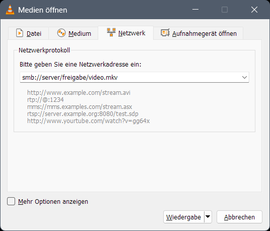

ON TOPIC: Der eine Player geht der ander nicht. Erzähl das genau so dem Agenten, ergänze grob was die Verbindungstest ergeben haben und lass das Problem lösen.

"Das WLAN ist mit 7–9 MB/s im OG nicht toll. Das konkrete Ruckeln lässt sich damit aber kaum erklären. Die betroffene DVD-Datei hat nur ~9,4 Mbit/s und läuft über exakt dieselbe WLAN-Verbindung mit dem Windows-Mediaplayer problemlos. Die LAN-Seite liefert ~1 Gbit/s; sogar über LAN hat VLC mit einer anderen Datei bereits kurz gebuffert. Das spricht ziemlich deutlich für VLC bzw. VLC + SMB als eigentliches Problem, das schwache WLAN verschärft es höchstens.
Das Fehlerbild ist bei VideoLAN nicht unbekannt. VLC über SMB kann trotz hoher Kopiergeschwindigkeit buffern, während andere Player funktionieren. Teilweise liest VLC die Datei offenbar in ungünstigen kleinen/burstartigen Zugriffen und nutzt die vorhandene Bandbreite schlecht. Größere Buffer machen die Aussetzer dann teilweise nur seltener und länger.
Was ich mit VLC jetzt konkret testen würde:
- Nicht nochmal den Netzwerk-Cache erhöhen. Der wurde bereits von 1000 auf 5698 ms gestellt und brachte nichts. Stattdessen testweise den Datei-Cache von aktuell 1000 auf etwa 3000–6000 ms stellen. Hintergrund: Wird die Freigabe über den Windows-Explorer/UNC geöffnet, kann VLC sie als Datei behandeln; dann greift der Netzwerk-Cache möglicherweise gar nicht. Genau dieses Verhalten ist im VideoLAN-Bugtracker dokumentiert.
- Den Zugriffsweg A/B testen: dieselbe Datei einmal wie bisher über Explorer/Netzlaufwerk öffnen und einmal in VLC direkt über smb://Server/Freigabe/.... Damit zwingt man zwei unterschiedliche Zugriffspfade gegeneinander. Wenn einer sauber läuft, hat man praktisch schon den Workaround.
- VLC-Einstellungen komplett zurücksetzen und neu starten. VideoLAN empfiehlt das ausdrücklich bei merkwürdigem VLC-Verhalten, weil alte Einstellungen bzw. Plugin-Cache Probleme verursachen können.
- Wenn das alles nichts ändert: SMB als Transport umgehen, VLC aber behalten. Also Datei z.B. über HTTP/DLNA/Plex/Jellyfin bereitstellen und weiterhin VLC als Player verwenden. Damit umgeht man genau den problematischen SMB-Leseweg.
- Nur wenn man weiterforschen will: VLC → Werkzeuge → Meldungen → Ausführlichkeit 2 und einen Hänger provozieren. Dann sieht man, ob tatsächlich der Input verhungert oder Decoder/Timing das Problem verursacht.
- Die aktuelle Windows-Version 3.0.23 ist bereits die aktuelle Stable-Version. Eine VLC-4-Nightly könnte man als letzten A/B-Test ausprobieren, ist aber ausdrücklich experimentell und wäre für mich keine Dauerlösung.

So, habs jetzt selber mal getestet. Video hatte eine Gesamtbitrate von 15Mbit/s.
Also wenns nicht zuviele Umstänge macht, öffne das Video über die "Netzwerkstream Öffnen"-Funktion (oder halt anderen Mediaplayer):
Edit: Achso, Datei- und Netzwerk-Cache-Werte waren beim VLC immer beim Standard von 1000ms.
Edit2: Erhöht man den Disk Cache-Wert, reduziert sich nur die Dauer der Aussetzer (aber nicht die Anzahl) bis zu hin zu ständigen kleinen Framedrops (bei 4000ms). Höhere Werte verschlechterten das ganze wieder.
Mich würden ja jetzt mal die Linuxleute interessieren, ob VLC da bei niedrigen Uploadraten genauso mit eingebundenen SMB-Mounts umgeht.
