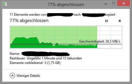

Hallo liebe CB-Community,
ich habe ein Problem beim Kopieren über mein Gigabit-Heimnetzwerk.
Folgende Kombination:
PC1 (Windows 7 SP1 64bit) <-> D-Link DGS-1005D Gigabit-Switch <-> D-Link DGS-1005D Gigabit-Switch <-> PC2 (Windows 8 64bit)
Alles per Gigabit-LAN verkabelt, das wird auch so erkannt und funktioniert z.B. beim Streamen an die PS3 einwandfrei.
Router im Hintergrund ist eine FritzBox 3370, diese übernimmt Internet, WLAN und DHCP.
Die Ziel-Festplatten in PC1 sind 3x WD20EARS und 1x WD20EARX, allerdings alle an SATA II (3 GBit/s) angeschlossen.
Das Betriebssystem liegt auf einer SSD (Samsung 830er) und es werkelt ein AMD Phenom II X4 965BE mit 8 GB Ram.
Die Quell-Festplatte in PC2 ist eine WD2002FAEX, über SATA III (6 GBit/s) angeschlossen.
Das Betriebssystem liegt hier auf einer Samsung SSD840 und ein i7-3770 befüllt 8 GB Ram.
Die Festplatten sind alle OK, CrystalDiskInfo zeigt keine Probleme, ebenso HDTune. Geschwindigkeitstests mit CrystalDiskMark zeigen für die WD20EARS/X rund 120 MB/s Read/Write und für die WD2002FAEX über 150 MB/s Read/Write.
Beim Kopieren von PC2 auf PC1 beginnt der Transfer mit 100-110 MB/s und fällt nach einigen Sekunden (max. eine Minute) stark ab.

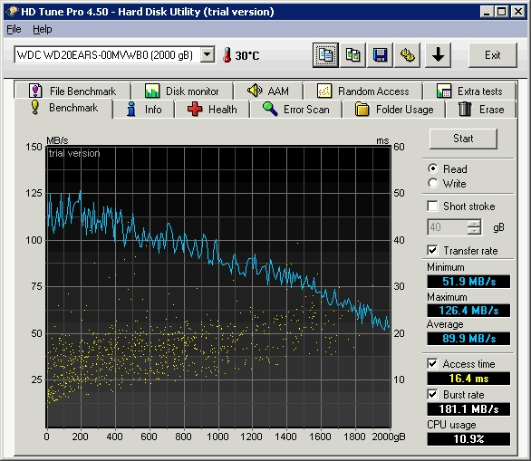

Du testest die ganze zeit mit völlig untauglichen Programmen. Die Transferrate einer HDD nimmt von den äußeren Zylindern zu den inneren extrem ab. Also muss auch über den gesamten Platter gemessen werden. Teste mal mit HD-Tune oder HD-Tach.
Es ist klar dass du bei weitem kein 100 MB/s schaffst wenn die Dateien dann irgendwo weit innen geschrieben werden.
Hier ist mal nen Beispiel Screen einer HDD. Fängt mit 120 MB/s schön an und endet dann irgendwo bei 50 MB/s.

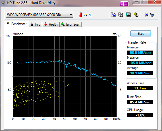

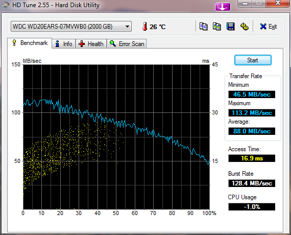

Und hier sind nun die HD-Tune Testresultate.
Das Problem wird nicht zu 100% abgebildet, da immer noch eine Diskrepanz von 30 MB/s Transfergeschwindigkeit zu >50 MB/s Schreibgeschwindigkeit der HDD herrscht, aber soweit kann ich halbwegs die Ursache des Geschwindigkeitseinbruchs nachvollziehen. Jedenfalls liegt's nicht am Netzwerk :)

schau dir die HD Tune werte an und sag dann was die sagen ... wie schnell die Platten wirklich sind und nicht nur im "burst" mode andere tests .
?! Steht doch oben. Minimal 50 MB/s...für die WD20EARS.
Die Frage ist jetzt nur noch, ob die 30 MB/s beim Kopieren von der HDD kommen (sind halt noch 20 MB/s Differenz) oder ob noch was Probleme verursacht.

Nochmal für alle zum Mitdenken:
Das Problem ist, dass die WD20EARS nach anfänglichen ca. 80-100 MB/s nur noch mit knapp 30 MB/s übers Netzwerk beschrieben werden, siehe Screenshot in Post #1. Das Netzwerk wurde ausgeschlossen und die Transferraten der HDDs mit HD Tune bestimmt. Die Minima liegen immer noch über 50 MB/s, welche beim Transfer allerdings nur zu 60% erreicht werden. Die Frage ist: wieso?
Oder ist die Geschwindigkeitsmessung mit HD Tune immer noch sinnlos und die reale Transferrate sinkt durch die hohe Belegung der Festplatten wirklich so stark ab, also auf rund 30 MB/s?
