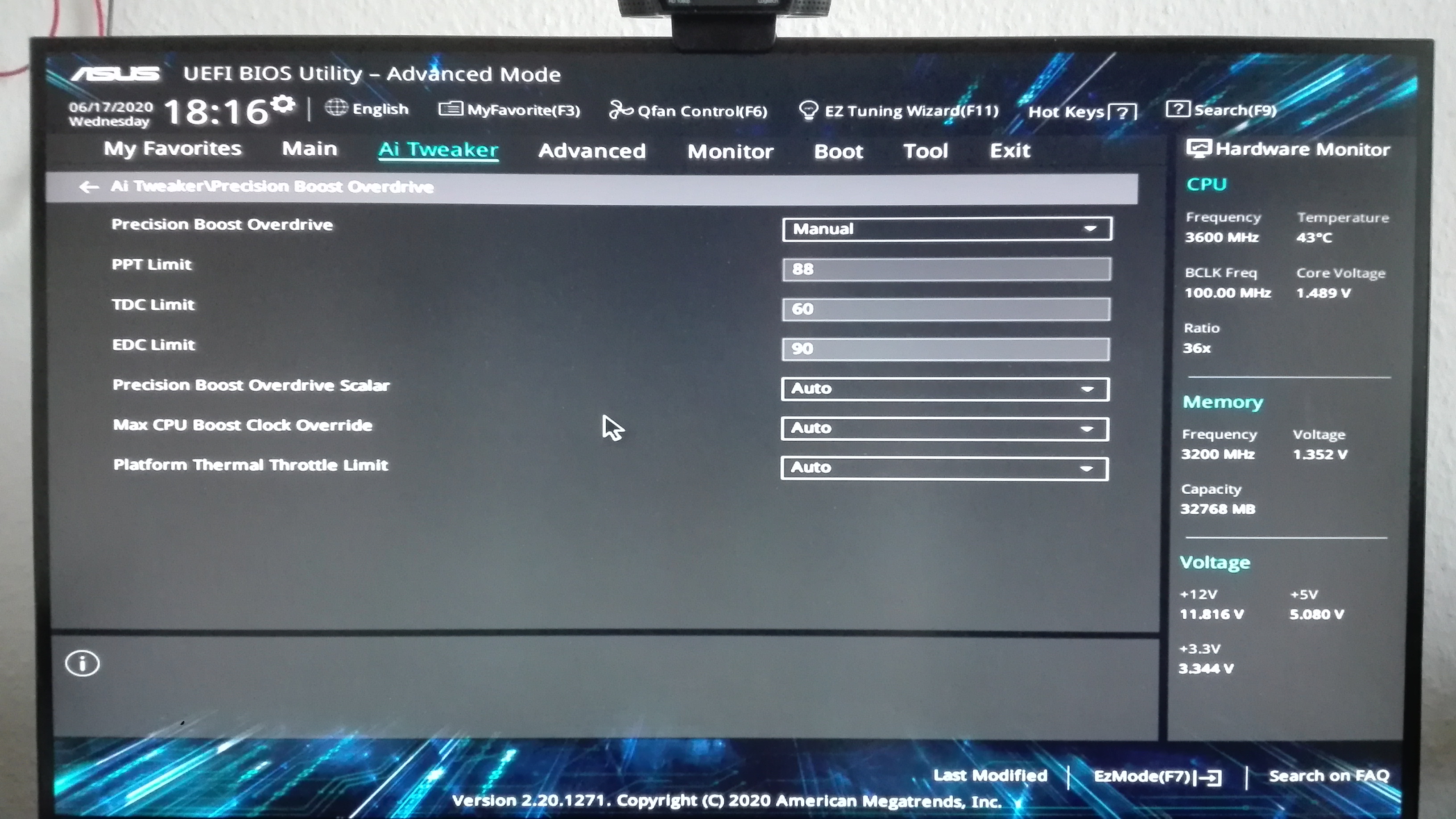

Summerbreeze schrieb:
Zuletzt war der Eco Modus zwischendurch sogar einfach komplett verschwunden obwohl vorher vorhanden. Erst ein Flashen der vorherigen Version und zurück flashen der letzten brachte ihn zurück.
Der Eco-Mode taucht in Ryzen Master nach meiner Erfahrung nur auf, wenn die PBO-Standardwerte händisch eingetragen sind (88/60/90), und zwar im AI-Tweaker, nicht über Advanced\AMD OC\AMD OC\PBO (was dort eingetragen ist, scheint keine Rolle zu spielen). Der umgekehrte Weg funktioniert nicht, ebensowenig wenn an beiden Stellen nur "auto" ausgewählt wurde. Dann liegen die Standardwerte zwar korrekt an, der Eco Mode fehlt aber trotzdem. Manuelle PBO-Werte via AI-Tweaker erzeugen scheinbar das, was Ryzen Master als Stock registriert. Getestet mit BIOS-Version 1302.
Reaktionen: jemandanders
