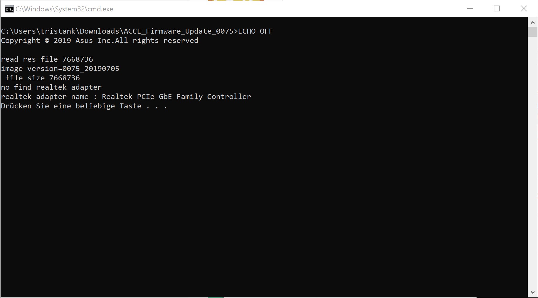

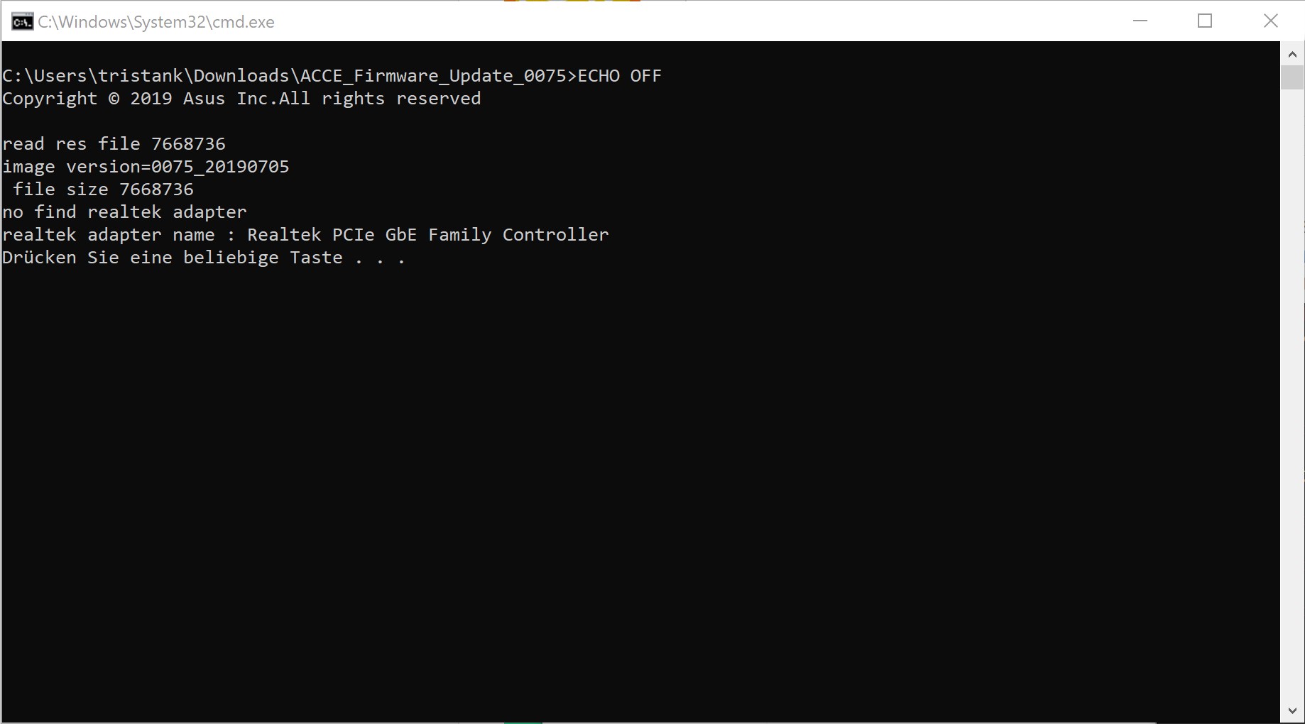

Leider schaffe ich es nicht die Firmware zu patchen. @KingLz In der ReadMe steht leider nicht beschrieben, ob die EXE unter Windows oder FreeDOS ausgeführt werden muss. Wie hast du das gemacht? Wenn ich PowerShell mit Admin-Rechten starte und die ".\Firmware_Update_Editor.bat" ausführe erhalte ich die Meldung "no find realtek adapter". Der DashClient im Tray zeigt mir "FW: Unkown" an. Irgendwie komisch. Auch ein Herunterfahren des PCs inkl. Stromkabel abmachen, bringt keine Veränderung der Firmware. Im BIOS wird mir unter Firmware Revision "0072_20190701" angezeigt und nicht "0075_XXXXXXX".

Probier mal in der .bat mit -p, wie in der Readme beschrieben, ein Passwort festzulegen.
Wenn das nicht geht stell die Firmware im Bios mal händisch auf normal.
Es könnte allerdings sein, dass er die Firmware über die Netzwerkschnittstelle patched. Ich hatte zum rumprobieren ein Switch an beide Netzwerkkarten angeschlossen. Eigentlich sollte Windows ja auf beide zugreifen können....
Hast du aktuell Netzwerk über Intel oder Realtek? Probier mal mindstens, dass die Realtek eine IP Adresse hat.
Ich hatte beide per DHCP an der Fritzbox dran.
Ansonsten lass die Firmware halt erstmal weg, das Center sollte auch ohne funktionieren. Asus sagt halt man soll updaten bevor man das Center benutzt.
Der Firmware Patcher ist allgemein sehr komisch. Ich dachte immer er hat funktioniert, da man auch keine Fehlermeldung bekommt. Und als es mit dem Treiber etc dann doch geklappt hat hat er so 10 Versuche mit 9 Fehlschlägen gebraucht. Die Meldung aus deinem Screenshot ist übrigens: "Es hat nicht geklappt und er hat nichts geändert". Bei mir stand nur nicht "no realtek adapter" sondern "no server backup".
