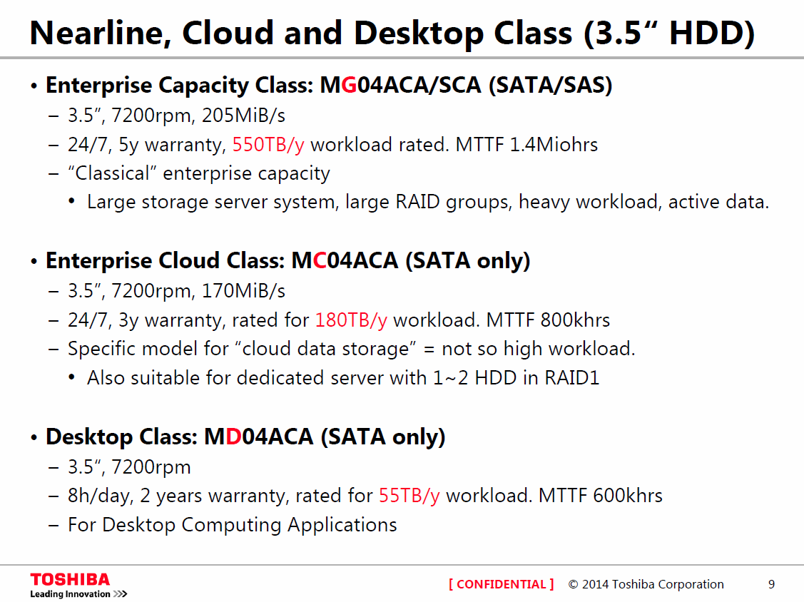

Die 19.000 Stunden die z.B. dieser User bei geizhals hatte, wäre danach erst nach fast 8 Jahren Nutzung also Desktopplatte wie es Seagate vorgesehen hat, erreicht gewesen. Da hätte dann keiner gemeckert. Auch bei Backblaze sind die Seagate Barracuda nicht einfach so alle ausfallen, die sind in den ersten 2 Jahren sogar durchaus als zuverlässig einzustufen gewesen:
Auch wenn Backblaze da scheinbar nicht selbst drauf kommt, aber die HDDs sind für 2400 Stunden pro Jahr und so 5 bis 7 Jahre Betrieb ausgelegt, also darauf 12000 bis 16800 Betriebsstunden problemlos zu überstehen. Im Dauerbetrieb, also bei 8760 Stunden pro Jahr sind diese Betriebsstunden nach 2 Jahren erreicht bzw. überschritten und dann fangen die Ausfallraten an zu steigen. Das Muster findet man auch bei den Reklamationen im Netz wieder, da sind praktisch auch nur HDDs mit hohen Betriebsstundenzahlen von meist über 20.000 Stunden betroffen, die i.d.R. im Dauerbetrieb, oft in einem NAS, genutzt wurden.
Zum Einfluss des Workload auf die Haltbarkeit steht bei Seagate:
Workload-Belastung
Der Einfluss der Workload auf die Zuverlässigkeit ist etwas schwerer verständlich.
Per Definition ist die primäre Funktion von HDDs das Speichern und Abrufen von Daten, wobei Hunderte von Gbits an Daten auf jedem Quadratzoll an Speicheroberfläche aufbewahrt werden. Sie können Daten bei anhaltenden Datenraten in der Größenordnung von 200 MB/s oder mehr aufzeichnen und abrufen.
Um diese hohe Aufzeichnungsdichte und einen hohen Datendurchsatz zu erreichen, werden magnetische Lese- und Schreibkomponenten physisch mehrere Nanometer (1 nm = 0,001 μm) von schnell rotierenden Medien gehalten. Das ist eine komplexe technische Designaufgabe, die erfordert, dass Festplatten für eine bestimmte Arbeitsumgebung entwickelt, getestet und klassifiziert werden, die unter anderem durch den Bereich der Nutzungsdauer und der Benutzer-Workload charakterisiert wird.
Workload ist ein technischer Begriff, mit dem die Größe der Arbeitsbelastung definiert wird, der die Festplatte beim Normalbetrieb ausgesetzt ist. Beispielsweise könnte Festplatte A täglich mehrere GB an Daten lesen und schreiben, während Festplatte B täglich mehrere hundert GB liest und schreibt. In diesem Fall würden wir sagen, das Festplatte B unter viel höherer Workload-Belastung arbeitet.
Um eine Vorstellung zu bekommen, wie viel Workload zu viel ist, betrachten wir drei typische Szenarien (Festplatten A, B und C):
Betrachten wir eine Seagate Constellation ES.3 HDD mit 4 TB. Diese Festplatte ist zu einer anhaltenden Datenübertragungsrate von 175 MB/s fähig. Stellen wir uns drei dieser Festplatten vor, die alle unter ähnlichen Bedingungen arbeiten (und mit demselben Server). Die erste Festplatte (Festplatte A) überträgt stetig 5 MB/s (oder durchschnittlich 158 TB/Jahr), während die zweite (Festplatte B) 10 MB/s (durchschnittlich 315 TB/Jahr) überträgt. Die dritte Festplatte schließlich (Festplatte C) überträgt in diesem Beispiel 100 MB/s (durchschnittlich 3.150 TB/Jahr).
Aus den obigen Szenarien ist einfach zu erkennen, dass Festplatte B einer 2× höheren Workload-Belastung ausgesetzt ist als Festplatte A und dass Festplatte C eine 20× höhere Workload-Belastung als Festplatte A hat.
Unter Annahme einer linearen Abhängigkeit würden die nächsten vernünftigen Schlussfolgerungen annehmen, dass Festplatte B eine 2× höhere Ausfallrate als Festplatte A hat und Festplatte C eine 20× höhere Ausfallrate als Festplatte A. Seagate-Daten legen jedoch nahe, dass die Annahme einer linearen Skalierung der Ausfallrate mit Workload falsch ist.
Jahre an Forschung und Experimenten ermöglichten Technikern von Seagate, die komplexen Effekte von Workload auf Festplattenzuverlässigkeit zu verstehen und die folgenden Schlüsse zu ziehen:
•Jeder HDD-Typ hat eine sichere Workload-Schwelle, die jetzt als das Limit für die Workload-Rate (WRL) definiert wird.
•Solange die Workload das WRL nicht überschreitet, hat die Workload-Belastung sehr wenig bis gar keinen Einfluss auf die Zuverlässigkeit und die Ausfallrate dieses Produkts.
•Wird das WRL überschritten, beginnt die Zuverlässigkeit dieses Produkts nachzulassen.
Man sollte diese Workload Ratings also beachten, sonst wird man mit erhöten Ausfallraten bestraft und das geht nicht linear.
Hier z.B. auch die Übersicht der 3.5" Serien von Toshiba:
