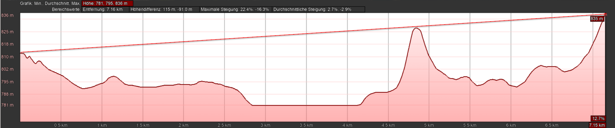

  2. Vom Höhenprofil (siehe Anhang) scheint es möglich, unmittelbar vor einem Objekt stehen allerdings einige Bäume, sind diese bereits als KO-Kriterium zu werten?
Würde mich wundern, wenn das funktioniert, schon allein wegen dem Höhenprofil (Stichwort Fresnelzone). Falls du wider Erwarten doch eine brauchbare Verbindung hinbekommen solltest, wäre die zielführende Konstruktion in der Tat interessant.

Wie schon geschrieben wurde wird dir die Fresnelzone einen Strich durch die Rechnung machen. Das Funksignal hat bei 5 GHz in der Mitte einen Durchmesser von ca. 20 Metern, bei 2,4 GHz sind es gar knapp 30 Meter.
Bei dem dargestellten Höhenprofil wird das Signal also voll gegen die Erhebung in der Mitte klatschen, auch wenn eine Sichtlinie besteht.
Natürlich kannst du es ausprobieren, aber die Theorie legt dir große Steine in den Weg, buchstäblich.

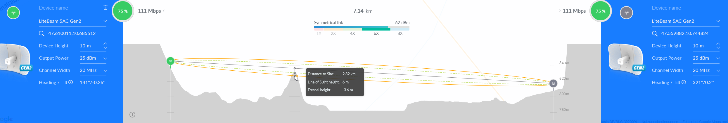

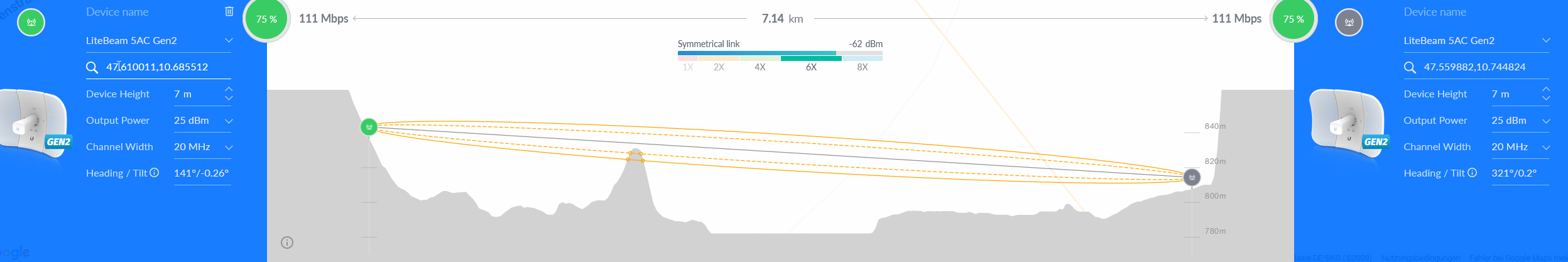

Problem ist der eine Hügel zwischendrin - auf dem stehen keine Bäume, insofern ist es tatsächlich nur der Hügel. Wenn ich die baurechtlich maximale Höhe für Antennen ausnütze dann klappt es laut dem Tool von UI gerade so, da die 60% Zone frei ist. Dann muss allerdings auf jedes Dach eine 2,5m hoher Antennenarm, Montage am Dach selbst reicht nicht. Kommt wohl wirklich auf einen Versuch an.
Bezüglich der Antennen/Dachaufbauten muss ich jetzt erst mal vom Blitzschutz schauen was das für ein Aufwand wäre... Vermutlich kostet der viel mehr als die Antennen an sich...

Das wären die beiden Berechnungen von UI einmal mit der Montage am Dach (7m), einmal mit Mast (10m) Höhe. Knappe Sache...
