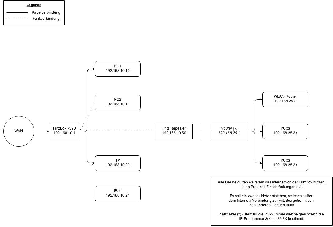

ich benötige ein getrenntes / abgeschottetes Netzwerk in einem bestehenden Netzwerk - habe eine Zeichnung zur Verdeutlichung angefügt wie das Netzwerk aussieht und was ich benötige.
Ich hoffe Ihr könnt mir helfen - habe schon tausend Lösungen ergooglet wie z.B. vLANs aber ist ein vLAN Switch nach dem Repeater wirklich sinnvoll? Vorallem funktioniert das Internet noch wenn ich den Port wo Internet "ankommt" in vLAN 20 hänge und die Rechner in 50?

wenn ich im Router den ich an den Repeater hänge als DHCP-Subnet 192.168.25.0/24 (Subnetzmaske: 255.255.255.0) einrichte - können die sich doch trozdem gegenseitig erreichen - oder?
Die Frage ist ich weiß eben nicht was / wie genau ich das einstelle - Sitchworte sind zwar gut aber etwas mehr Erklärung wäre super.

Der Router hinter dem AccessPoint sollte eine simple Firewall besitzen, dann eben einfach den Verkehr zwischen den beiden netzen verbieten.
Die Rechner in verschiedene Subnetze packen hilft nicht weiter, wenn beide Netze trotzdem ins Internet gelangen sollen.

Nein. Um von einem ins andere VLAN zu kommunizieren, braucht's einen Gateway. vergiß mal die VLAN-Variante. Nützlich ist dies nur dann, wenn man tatsächlich einen vorhandenen Switch in mehrere "virtuelle" switches unterteilen muß und jeweils Gateways zur Abschirmung untereinander nutzen kann.
Was Du machen könntest, wäre direkt hinter die F*box einen Gateway mit zwei oder mehr NICs zu hängen, das dann zwei oder mehr separate Subnetze aufspannt.
Oder aber Du folgst Deiner Zeichnung und sperrst im pf der zweiten f*box die Kommunikation zu Rechnern im 192.168.10/24-Subnetz und inbound die zu jenen im 192.168.25/24. Natürlich mußt Du eine Ausnahme für die f*box auf der 192.168.10.1 machen, sonst wird der DNS-relay nicht funktionieren. Außerdem mußt Du auf der zweiten f*box alle UDP-Packete auf Port 67/68 sperren, die outbound auf eine andere Adresse gehen als die der zweiten f*box, sonst wird's interessant.
Vielleicht aber hat auch Deine erste f*box die Möglichkeit, zwei oder mehr voneinander unabhängige Netze aufzuspannen. Dann kannst Du tatsächlich mit VLANs am switch arbeiten, und zwar dann, wenn Du pro NIC der f*box je ein Netz aufspannst und mit dem passenden VLAN verbindest. Ob sie das jedoch kann, weiß ich nicht.
Du müsstest das schon hinter der Fritzbox trennen, denn alles hinterm Repeater hängt automatisch mit im x.x.10.x Netz und kann somit auch auf alles darin zugreifen.
Subnetting ist gut und schön, aber auch nicht das wahre. Rechnerei und sicher ist das auch nicht.
Die sicherste Lösung wäre:
Fritzbox >> abgeschottet >> Router >> x.x.10.x >> Repeater >> Router >> x.x.25.x
fritzbox >> ordentlicher Router der verschiedene Netzwerk an seinen LAN Ports unterstützt. ( zB. draytek 2850, Rechner mit ipcop, M0n0wall, ipfire. )
Die Fritzbox bringt das leider nicht.
Noch eine andere Idee:
Fritzbox
>>> (Repeater >> ) Router 1 >> abgeschottet
>>> Router 2 >> x.x.10.x
>>> Repeater >> Router 3 >> x.x.25.x

Das entfernte, abgeschottete Netz ist per WLAN am Hauptrouter, also per Funkbrücke? Ob es deinen Anforderungen vollständig entspricht, kann ich nicht sagen, aber du kannst einen WLAN-Gastzugang einrichten und das entfernte Netz daran anbinden. Was an Protokollen eventuell geblockt wird, ist nicht ausführlich erwähnt, es wird IP-TV genannt und dass Portfreigaben nicht klappen. Stellt sich natürlich die Frage, was genau gesperrt ist. http://avm.de/nc/service/fritzbox/f.../294_WLAN-Gastzugang-in-FRITZ-Box-einrichten/
Übrigens gibt es auch einen Gastzugang via LAN. http://avm.de/nc/service/fritzbox/f...w/949_LAN-Gastzugang-in-FRITZ-Box-einrichten/
xammus Einwände kann ich bestätigen. Schaltet man zwei Router hintereinander, kann teilweise Router A nicht mehr Router B sehen, aber Geräte an B können A erreichen. Ich würde daher mit Router-Kaskaden arbeiten, was auch mit billigen alten Router klappt. Dazu braucht man allerdings gleich drei Router, einen Hauptrouter fürs Internet und zwei weitere, die sich gegenseitig nicht mehr sehen können.
http://www.heise.de/netze/artikel/Router-Kaskaden-1825801.html

danke für eure Antworten! Folgendes wäre wahrscheinlich noch wichtig zu Wissen gewesen - hatte ich nur vergessen zu erwähnen:
* Der Setup bis zu dem Punkt wo ich das WLAN via Fritz-Repeater empfange ist Fix - wir gehen davon aus das daran nichts geändert werden kann (Hardware-Technisch)
Mir gefällt aufgrund der gegebenheiten die Lösung mit der Firewall im Router / Access-Point am besten - leider konnte ich trotz anruf bei Netgear / Linksys nicht herausfinden welche Router eine wirkliche Firewall zum speeren eines IP-Netztes integriert haben. Am liebsten wäre es mir wenn ich den Repeater von Fritz abschalten könnte und einen WLAN-Accesspoint mit vier Gigabit-Ports hinstellen könnte welcher sich mit dem WLAN-Netzwerk verbindet, das Firewalling (speeren der IPs außer der 10.1) übernimmt. WLAN-Standard sollte mindestens "n" sein wenn Ihr einen Accesspoint mit "ac" kennt der das kenn um so besser ;)

die fritzbox hat einen wan anschluss (LAN1), mit dem kannst du zwei physisch getrennte netze machen mit unterschiedlicher ip, die trotzdem ins internet kommen...
