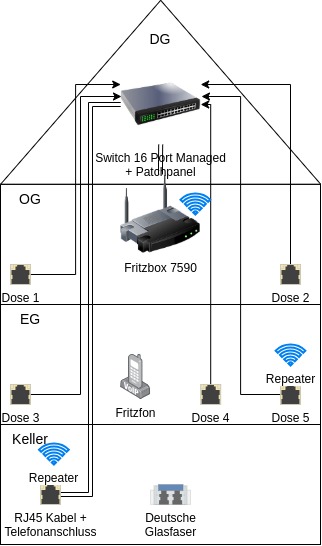

Ist-Zustand:
Derzeit wird noch ein DSL 50 an einer Fritzbox 7590 verwendet. Der Telefonanschluss ist im Keller im inzwischen ausgebauten Wohnbereich. Dort wurde damals ein Lan Kabel in der Wand zum Dachgeschoss verlegt und die zwei Adern des Lan Kabels wurden direkt mit dem Telefonkabel verschraubt. Damit im Keller WLAN vorhanden ist, wurden die anderen 4 Adern auf einen Stecker gecrimpt und an einen Fritz Repeater verbunden. Läuft bis heute alles. Die FB Stand im DG, wurde aber wegen der Hitze im Sommer in den Flur des 1. OG verlagert. Im Dachgeschoss steht also nur noch ein ein Patch-Panel sowie ein Switch, welcher im 1. OG zwei Dosen und im EG drei Dosen befüttert sowie das Provisorium im Keller. Ansonsten ist im EG noch ein Repeater im Wohnzimmer sowie im Flur ein Fritzfon. Im OG sind zwei Parteien vermietet.
Die Lösung mit der Fritzbox läuft schlecht. Die Box spackt rum und möchte nicht immer IPs vergeben, weshalb im Haushalt das Gäste SSID aktiviert ist um überhaupt ins Internet zu kommen wenn das eigentliche Wlan Netz nicht möchte. AVM konnte hier leider nicht helfen, neue Box hatte das gleiche Problem. Alle Parteien teilen sich das selbe Wlan ohne Isolation.

Rayman2200 schrieb:
Keller: 4+4 Adern
Vermutlich käme das Glasfaser-Modem in den Keller. Wo soll denn der Router idealerweise hin? Dann würde wir darum anfangen. Eigentlich könnte der ja in den Keller, dann Kabel zum WLAN-Punkt und das bestehende Kabel hoch ins Dachgeschoss. Oder?
Rayman2200 schrieb:
Die Teile heißen zwar FRITZ!Repeater, aber wenn die verkabelt sind, ist das rein funktional kein WLAN-Repeater sondern ein WLAN-Access-Point. Passt das noch mit Deiner Beschreibung? Nur damit wird das klarer bekommen, also Funktion und Produkt erstmal trennen. Brauchst Du irgendwo ver-WLAN-nte Zugangspunkte, also einen WLAN-Repeater?
Im Keller ist das Modem schon - FiberTwist G2110C. Da die Techniker gestern sich nicht richtig artikulieren konnten und meinten das sie nochmal kommen. Vermute das sie das Glasfaser Leerrohr nur am HÜP montiert haben und die Peripherie (FiberTwist) an die Wand gehauen haben ohne Glasfaser eingeblasen zu haben. Kompressor und eine Glasfaserrolle hatten sie nämlich nicht mit. Zumindest den Kompressor hätte ich gehört. Sieht aber auf den ersten Blick fertig aus.
Du hast recht, im Markennamen steht Repeater drin, betrieben wird er als LAN-Bridge. So nennt es zumindest AVM Einrichtungsseite. Aber ja quasi AccessPoint.
Müsste man sich anschauen, könnte der WLAN-Scan auf bevorrechtige Nutzer sein, also dass der WLAN-Punkt kein Zero-Wait-DFS unterstützt. Welcher TP-Link Omada EAP ist das genau?
An die Stelle der Fritz!Repeater sollen die AccessPoints (TP-Link Omada / Ubiquiti). Den im EG der recht weit außen im Haus ist, setze ich um. Anschluss wird über PoE Erfolgen. Hier werde ich aus dem Treppenhaus (Keller / EG) in den EG Flur Bohren. Ist glaub ich eine Gipskarton Wand. Mit dem noch zu verlegenden Kabelkanal wird dann weiter ins Treppenhaus 1. OG verlegt mit einer Bohrung durch die Decke.
norKoeri schrieb:
Müsste eigentlich tun, ist etwas knifflig zu konfigurieren: Settings → Wired → LAN → (Reiter) Switch → Edit. Dort weißt Du dann jedem Port genau ein „Profile“ zu. Und in dem Profile genau ein „Network“. Im Network legst Du das VLAN fest.
Genau so in der Art dachte ich mir das. Die Dosen die in den Parteien sind, bekommen am Switch eine VLAN und eine eigene SSID (vermutlich versteckt, damit das nicht zu unübersichtlich in der WLAN Liste ausschaut). Jeder bekommt dann einen QR Code und Zugansdaten und kann sich dann einwählen.
