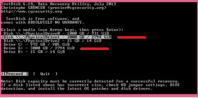

Ich beginne mit Testdisk 6.14:
An der folgenden Stelle habe ich 2 Möglichkeiten, die beide das entsprechende Laufwerk (3000gb) meinen:
Für welche sollte ich mich entscheiden?
