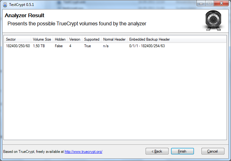

Es gibt dieses Tool hier: http://testcrypt.sourceforge.net/
Das findet verschlüsselte Partitionen und hängt sie im read-only Modus wieder ein.

EDIT: Mag sein, das der normale Header zerstört ist, aber Truecrypt legt noch einen Backupheader an. Also einfach mal versuchen.

Ich hab jetzt einen Scan mit TestCrypto durchgeführt.
Ich kann jetzt über TestCrypto auch die Partition mounten, aber leider nicht draufzugreifen. Win 7 vermissst ein Dateisystem.
Das gleiche passiert, wenn ich die (schnellformatierte) Platte in TrueCrypt mit der Option "use backup header embedded..." mounte. Auch in diesem Fall kann ich nicht draufzugreifen, obwohl alles brav in der TrueCrypt Oberfläche geführt wird. Ich denke, wenn der header bzw. noch das Passwort aufzufinden ist, muss der Rest doch auch noch irgendwo sein?

Wenn die gemountet ist mit Recuva oder so einen Tiefenscan über die eingehängte Partition laufen lassen. Beim normalen Scan kam bei mir ein Fehler.
