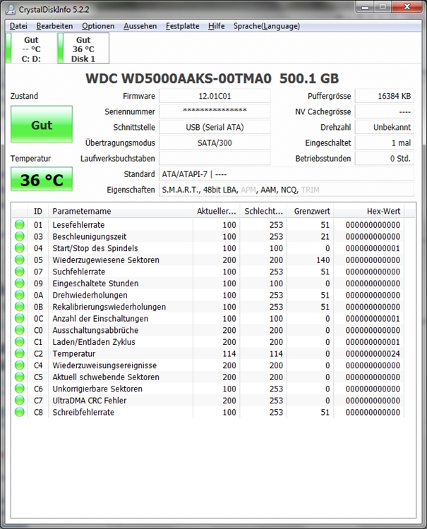

CrystalDiskInfo.jpgHallo zusammen
Leider macht bei mir eine externe Festplatte Probleme. Eine 500GB Platte von WD mit SATA Anschluss.
Wenn ich in der Datenträgerverwaltung bin, wird eine Platte erkannt und sogleich der Vorschlag gemacht, diese für die Verwendung zu formatieren. Auch CrystalDiskInfo erkennt die Platte teilweise. Manchmal dauert es einige Zeit bis die Platte erkannt wird (mehrere Minuten). Wurde die Platte erkannt, zeigt CrystalDiskInfo das Bild im Anhang.

Leider ist der CDI Screenshot nichtssagend, da die Platte wohl kaum erst 1 Einschaltung und 0 Betriebsstunden aufweist.
CRC Fehler sind Fehler in Datenblöcken, beim Auslesen wird ein beim Schreiben errechneter und gespeicherter Prüfwert kontrolliert, ist der abweichend, sind die Daten korrupt. Mittels Testdisk (Link & Kurzanleitung im Unterforum Datenrettung) kann nachgesehen werden, ob Daten noch erkannt werden bzw. ob eine Partition möglicherweise noch wiederhergestellt werden kann.
