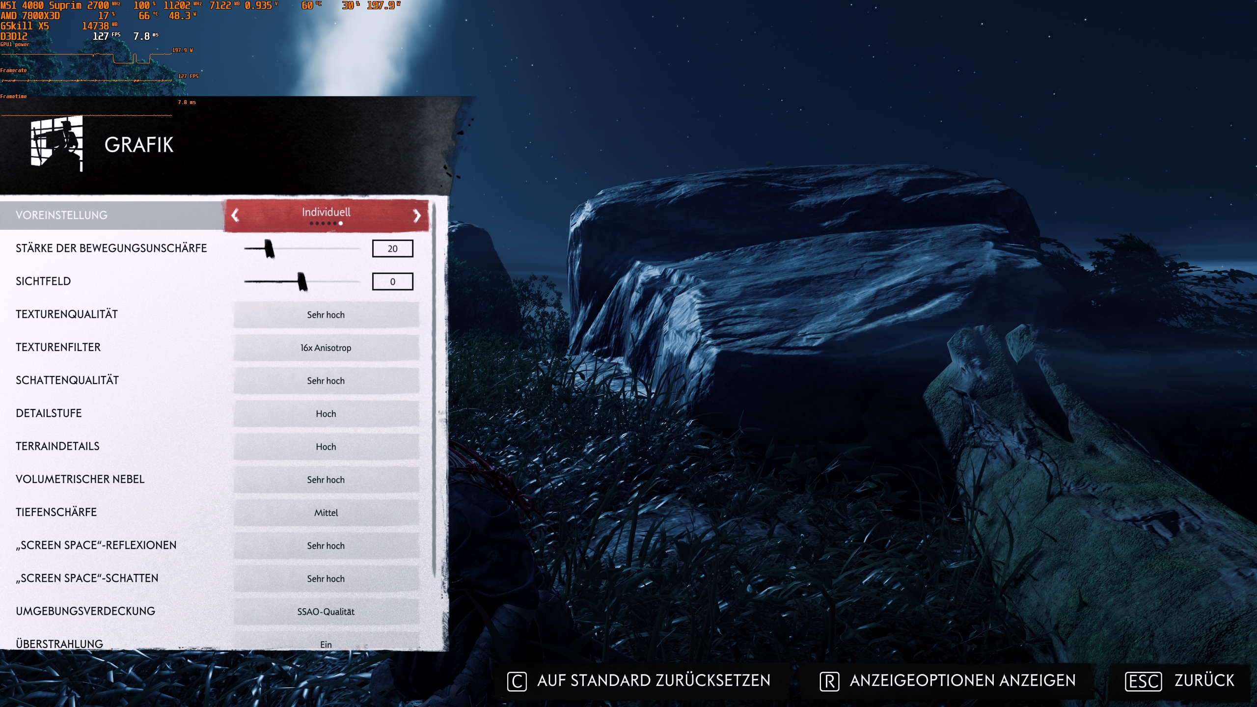

Sind nur ein paar wenige Optionen, die für eine Optimierung ausreichen:
Größter Effekt bei Schattenqualität, gefolgt von Detailstufe. Der Rest hat nur sehr wenig oder keinen Einfluss auf die Performance.

[Bur4n] schrieb:
Diesmal vorbildlich dazu geschrieben^^

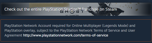

Trotzdem werde ich es erstmal nicht kaufen, auch wenn es mich sehr in den Fingern juckt.
Der Teil ist schon mal besser gelaufen als bei Helldivers2, aber angeblich sollen alle Vorbestellungen des Spiels in den Ländern ohne PSN Service kurz vor Release storniert worden sein, bei Steam, Epic und GMG.
Weiß jemand näheres dazu? Anscheinend kann das Spiel in diesen Ländern trotzdem noch gekauft werden.
