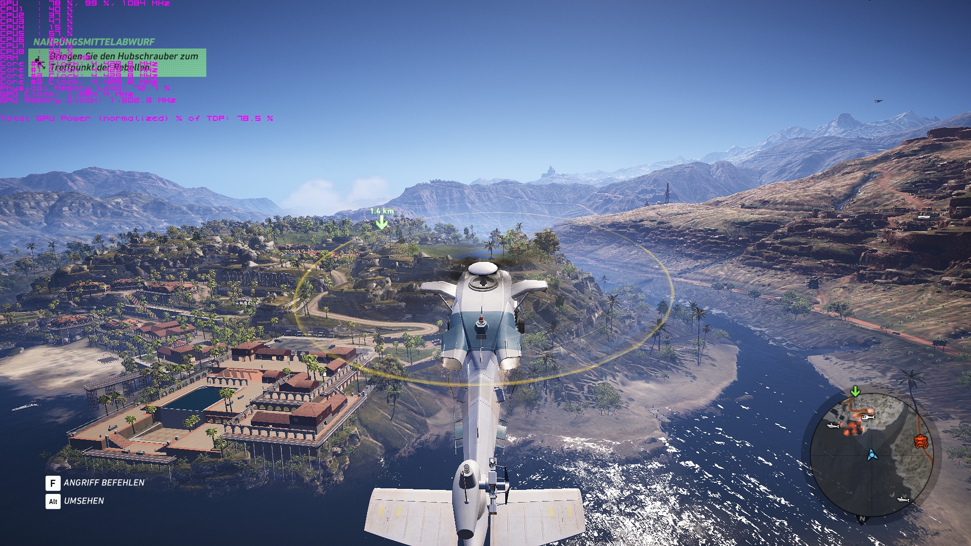

Moin Moin,
habe schon in mehreren Foren etwas über dieses Problem gelesen. Habe fast alle Lösungsvorschläge umgesetzt aber das Problem noch nicht gelöst. (GPU Treiber neu Installiert; 4 Kerne auf 3 runter)
In meinem Fall geht es um Ghost Recon Wildlands. Es läuft absolut reibungslos wenn ich mich einfach durch die Welt Bewege(Luft,Wasser,Land). Selbst bei hoher Grafikeinstellung läuft es flüssig.
Aber sobalt ich einen Schuss aus meinem Gefehr löse rauschen die Fps in den Keller.
GeForce GTX 680 4G Ram
I7-2600K @ 3,4GHz
8 GB DDR3
Mainboard Asus P8P67 LE
Windows 7 64 SP-1
Diesen PC hatte damals mein Bruder zusammengebaut. Nur ist der PC Guru im Ausland und kann mir nicht helfen.
Ich habe leider nicht sehr viel Ahnung Von PC`s.
Habe mich aber heute ein wenig belesen.
MSI Afterburner -> check
CPU-Z u. GPU-Z -> check
Krafikkartentreiber deinst. + neu inst. -> check

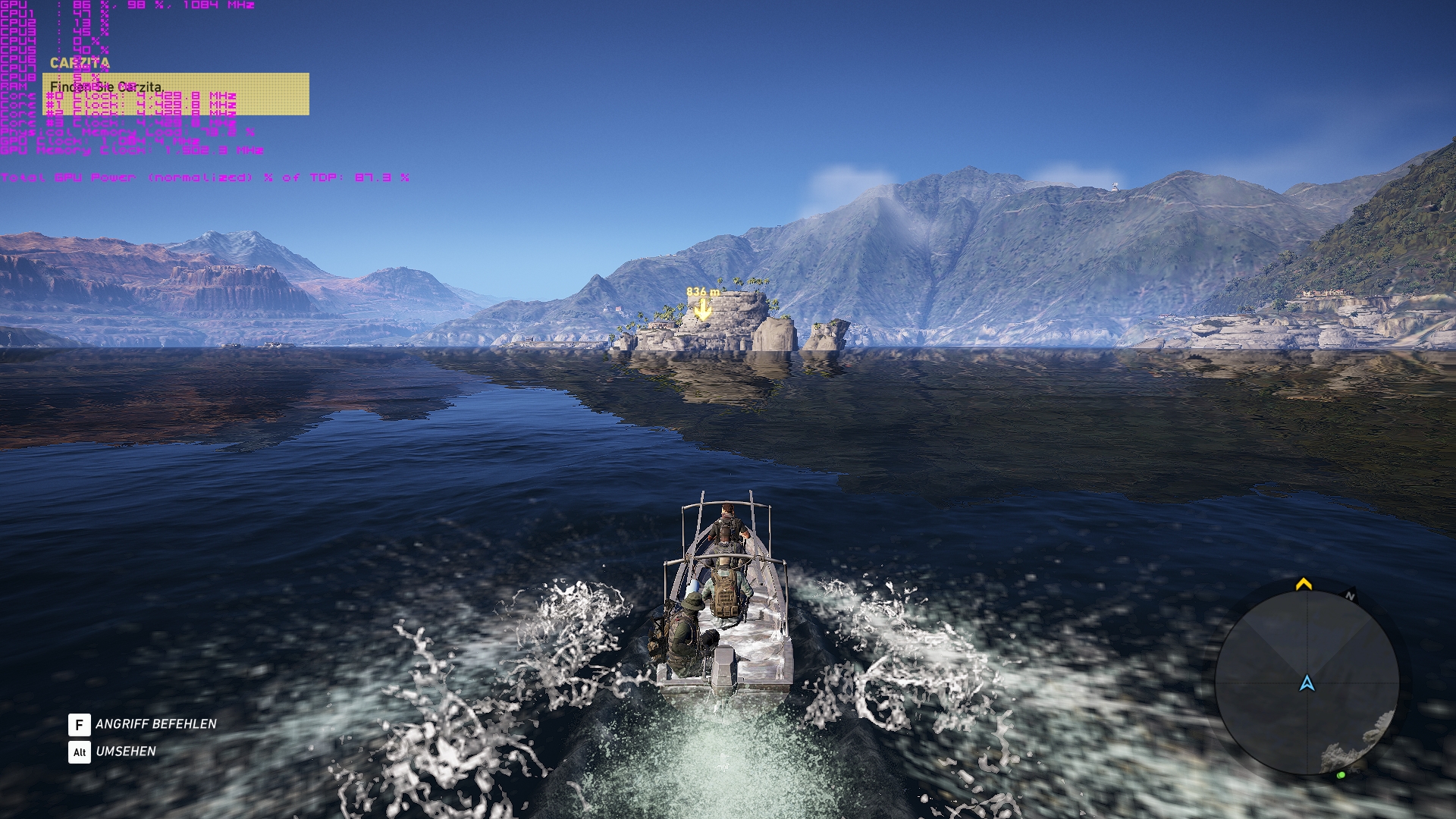

Werte wenn ich die Landschaft erkunde:
https://www.computerbase.de/forum/attachments/grw_2017_03_27_09_42_34_055-jpg.614706/
https://www.computerbase.de/forum/attachments/grw_2017_03_27_09_39_17_546-jpg.614707/
https://www.computerbase.de/forum/attachments/grw_2017_03_27_09_32_56_339-jpg.614708/

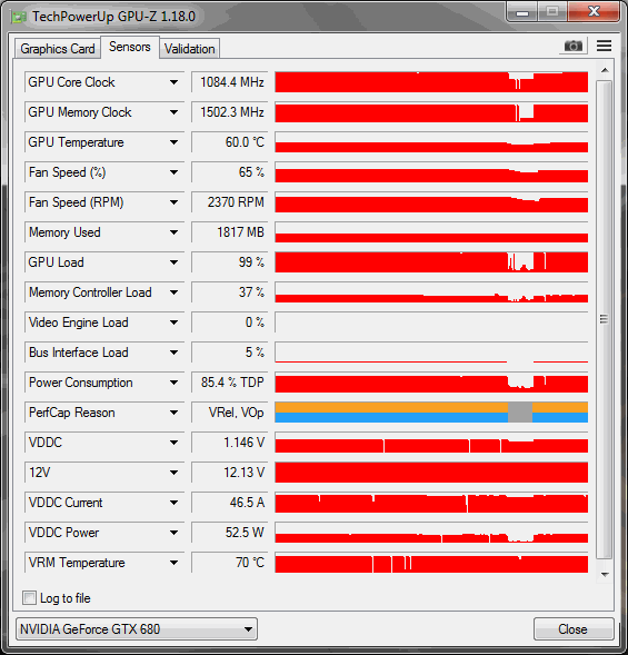

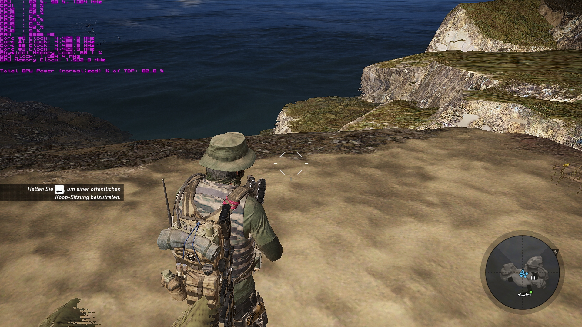

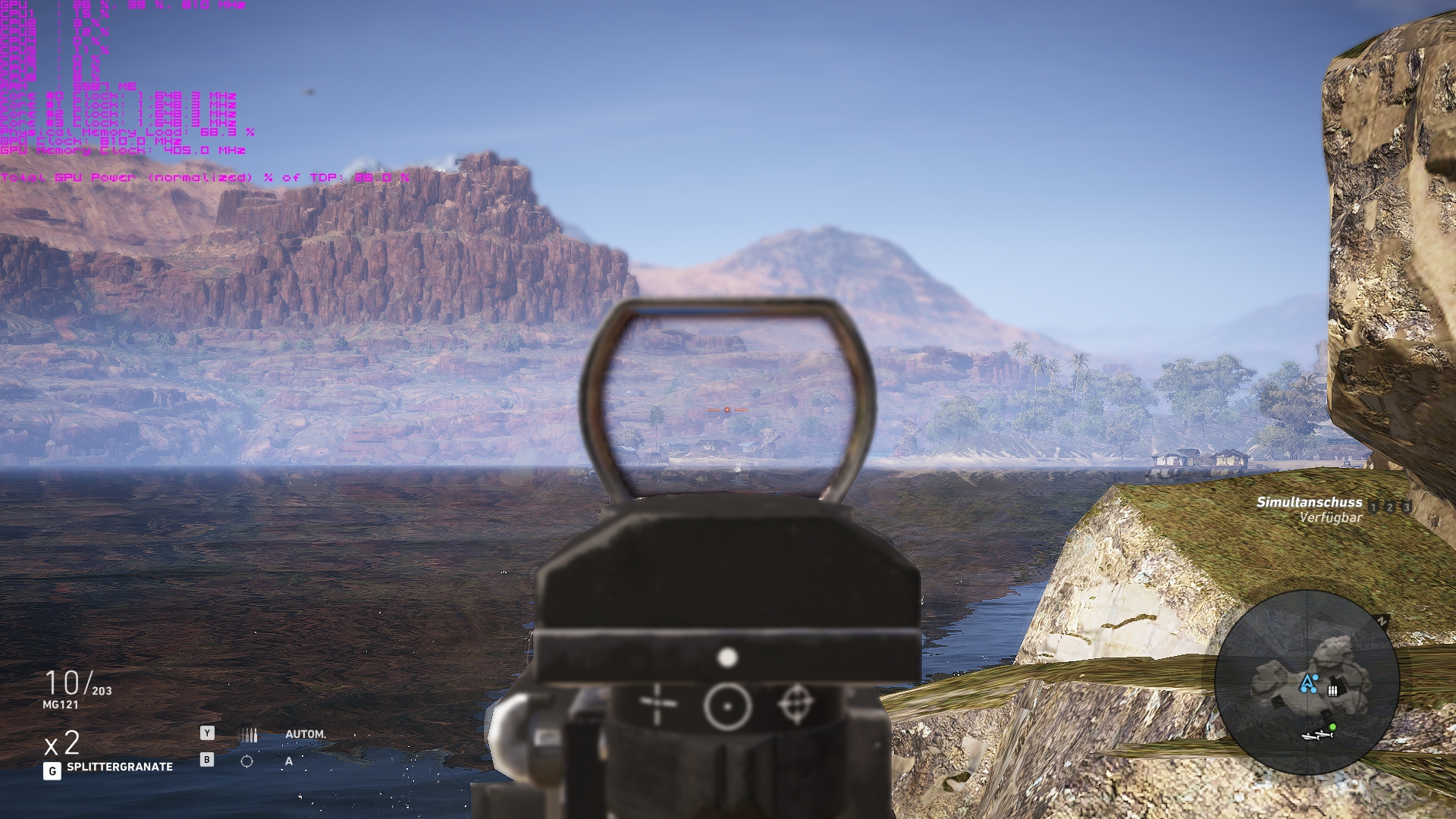

Fotos von den Werten während des einbruch der Fps.
(90 Schuss dauerfeuer MG)
https://www.computerbase.de/forum/attachments/grw_2017_03_27_09_33_35_362-jpg.614709/
https://www.computerbase.de/forum/attachments/test-gif.614710/
In diesen momentanaufnahmen habe ich die Grafikeinstellungen komplett runter gestellt.

Der Grund für den FPS Drop ist ersichtlich, denn in dem Moment throttelt deine CPU und der Takt geht auf 1,6Ghz runter. Dadurch sinkt die GPU-Auslastung schlagartig auf 39%. Jetzt ist die Frage warum die CPU throttelt. Da alle Kerne gleichzeitig den Takt absenken, gibt es eigentlich nur zwei Optionen: Entweder das TDP-Limit wird überschritten oder aber die Temperatur. Ich gehe mal davon aus, wenn dein Bruder den PC konfiguriert und das OC durchgeführt hat, dass eher die Temperatur das Problem ist. Auf den Screenshots ist leider nicht ersichtlich wie warm der 2600K wird.
