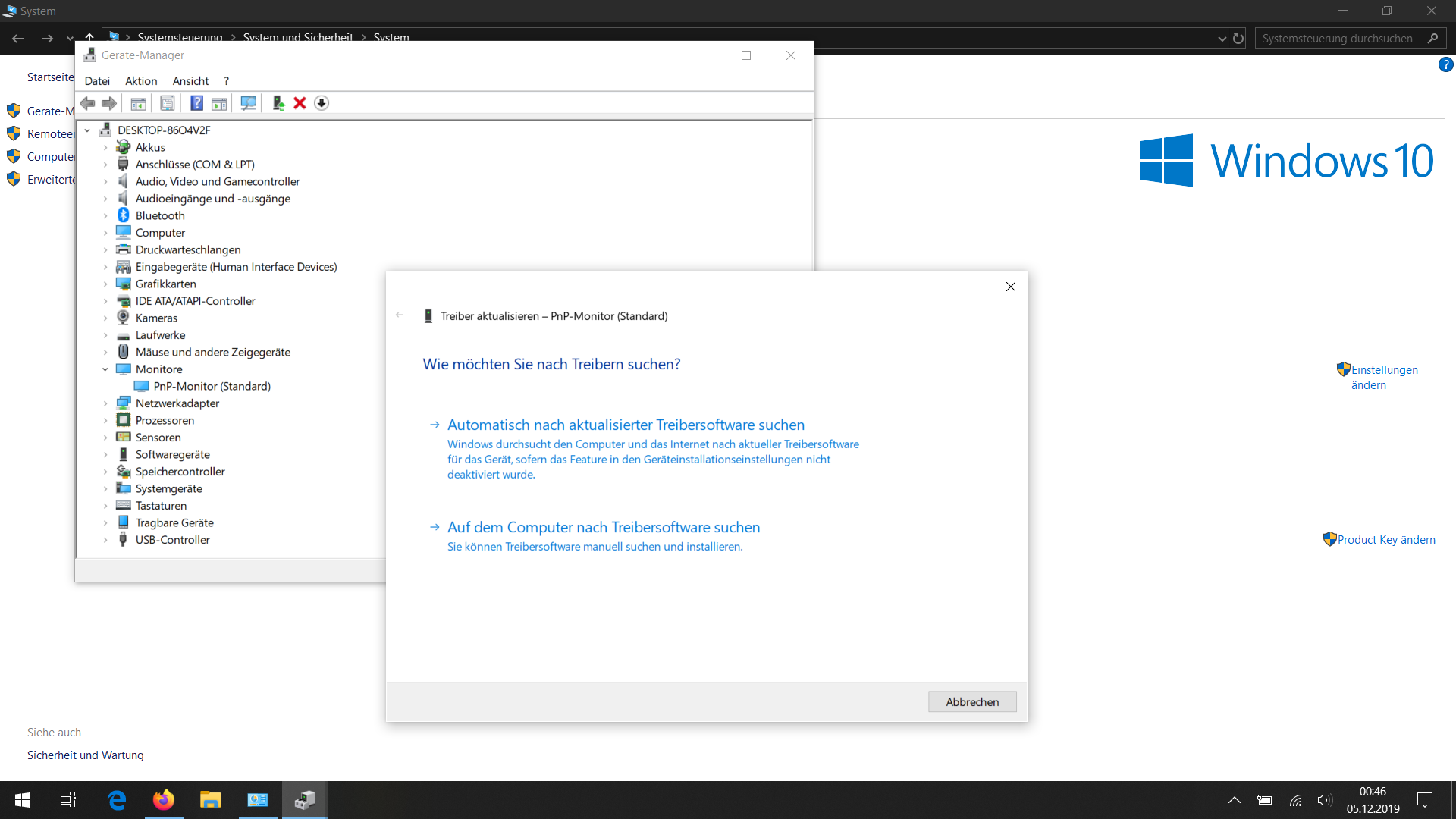

Die bringen dir auch nichts. Die .inf Datei ist nur dafür da damit der Monitor im Gerätemanager mit dem richtigem Namen drin steht. Das .icm Profil ist ein Farbprofil oder so, was dir aber auch nix bringt weil eh jedes Panel abweichend bei den Farben ist.

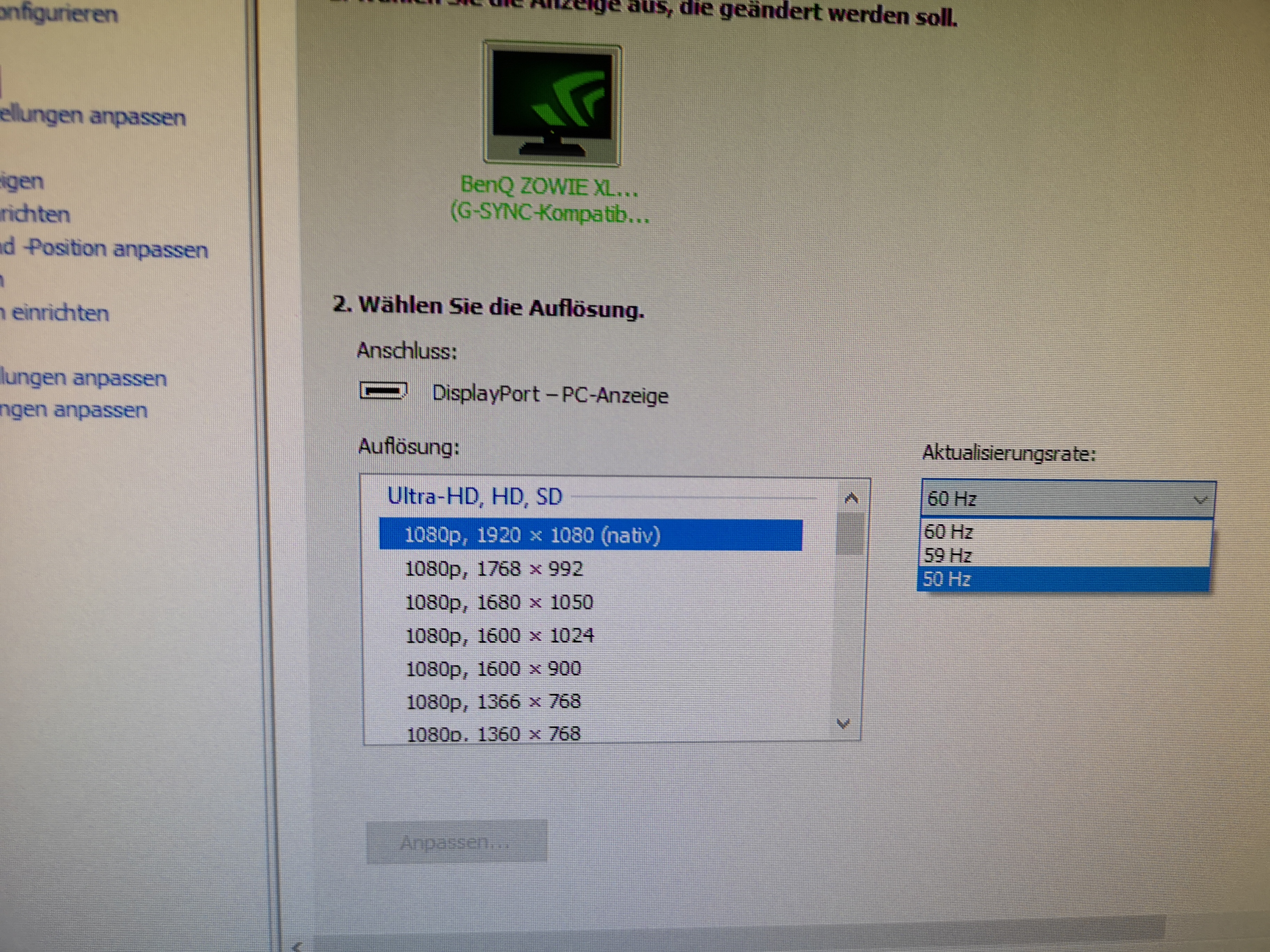

Eine Frage der xl2546 soll ja dayac haben ich hatte irgendwo gelesen das der 2540 (also das was ich habe) auch sowas ähnliches haben soll weiß da jemand irgendwas dazu?
Edit: hab jetzt gelesen das der DP Anschluss am Monitor 1.2 ist, bei meiner graka steht aber display port 1.4. Macht das irgendein Unterschied?
Mir sind noch paar Sachen eingefallen die ich erwähnen sollte.
1.ich hab ein 4k 60hz TV an der graka angeschlossen, Monitor is per dp angeschlossen also hab ich 2 Bildschirme
2. Mir ist eingefallen bei nvidea Einstellungen stand Nur full HD und max. 60hz und ich hab runtergescrollt und da war unter der Kategorie PC noch eine Option mit full HD da könnte ich die 240hz einstellen, also beim ersten Stand 1080p (nativ) aber beim zweiten nicht mehr, kann es vielleicht daran liegen? Hab die normale 1080p ausgewählt anstatt die 1080p (nativ)
Ps:bin jetzt gerade bei der Arbeit kann hier also nichts ausprobieren xD
Pps:@jayfkayy bitte nicht mehr kommentieren, weil solche sinnlosen Kommentare nix bringen

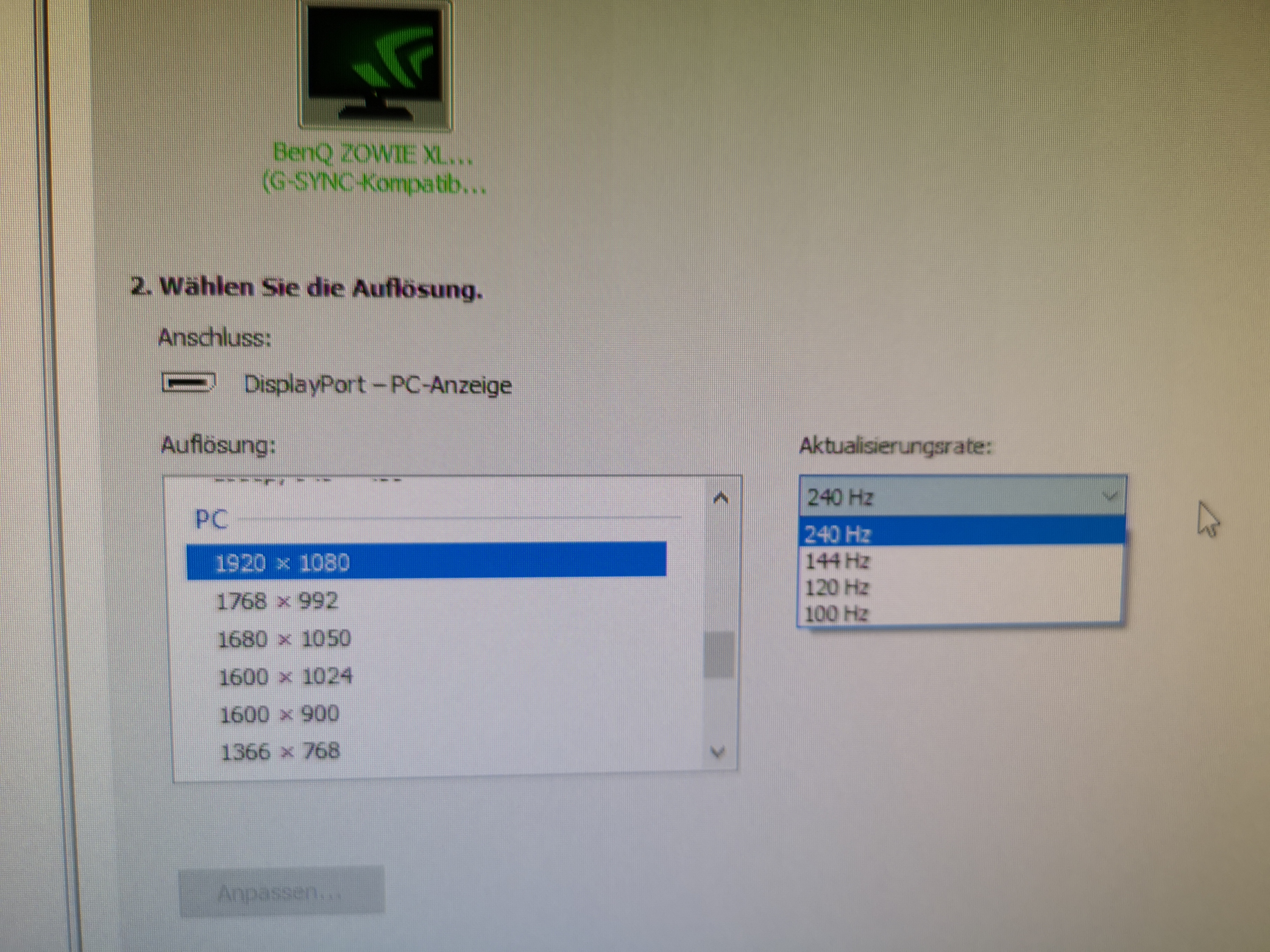

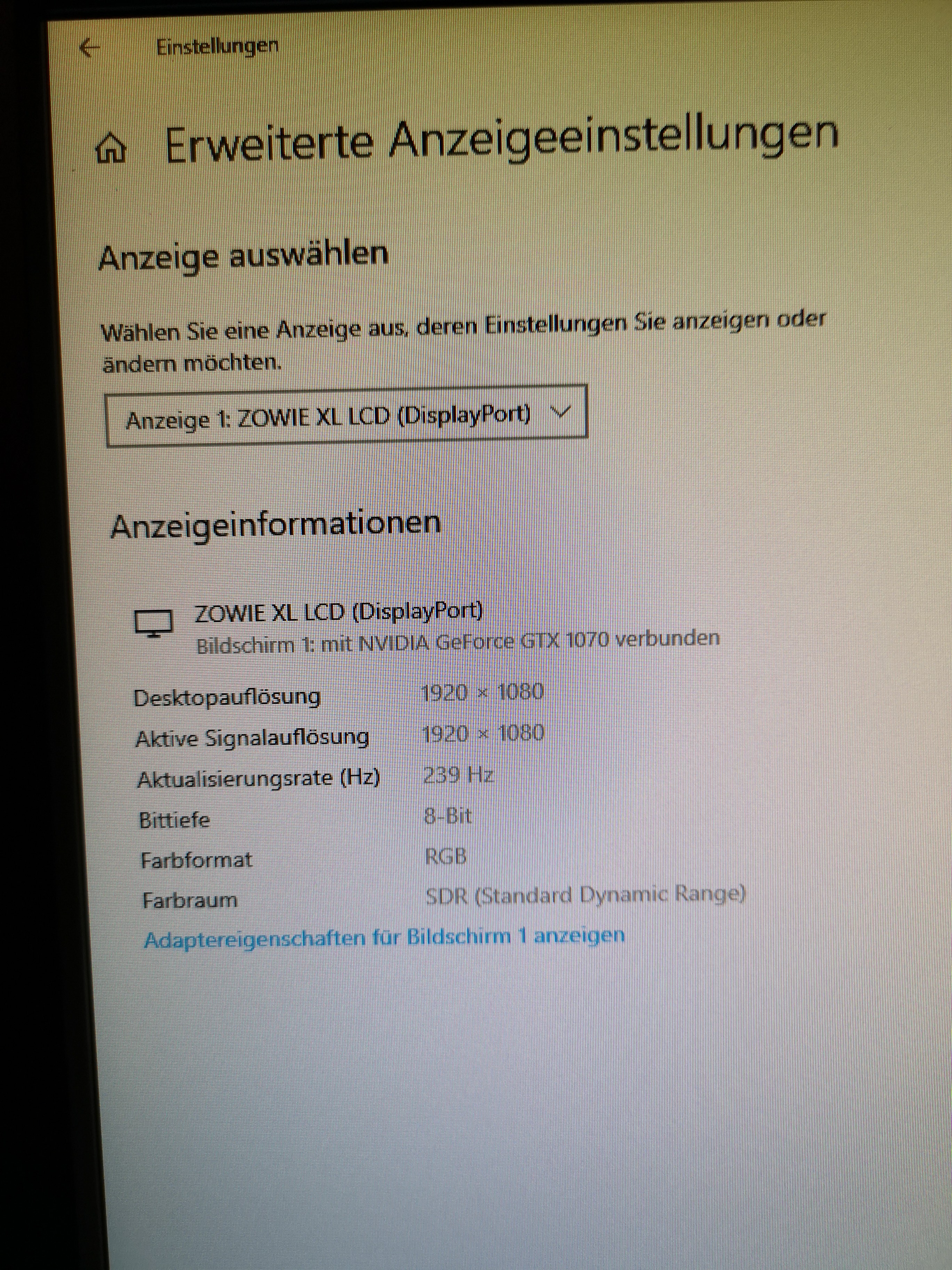

Wenn es so aussieht ist alles korrekt.

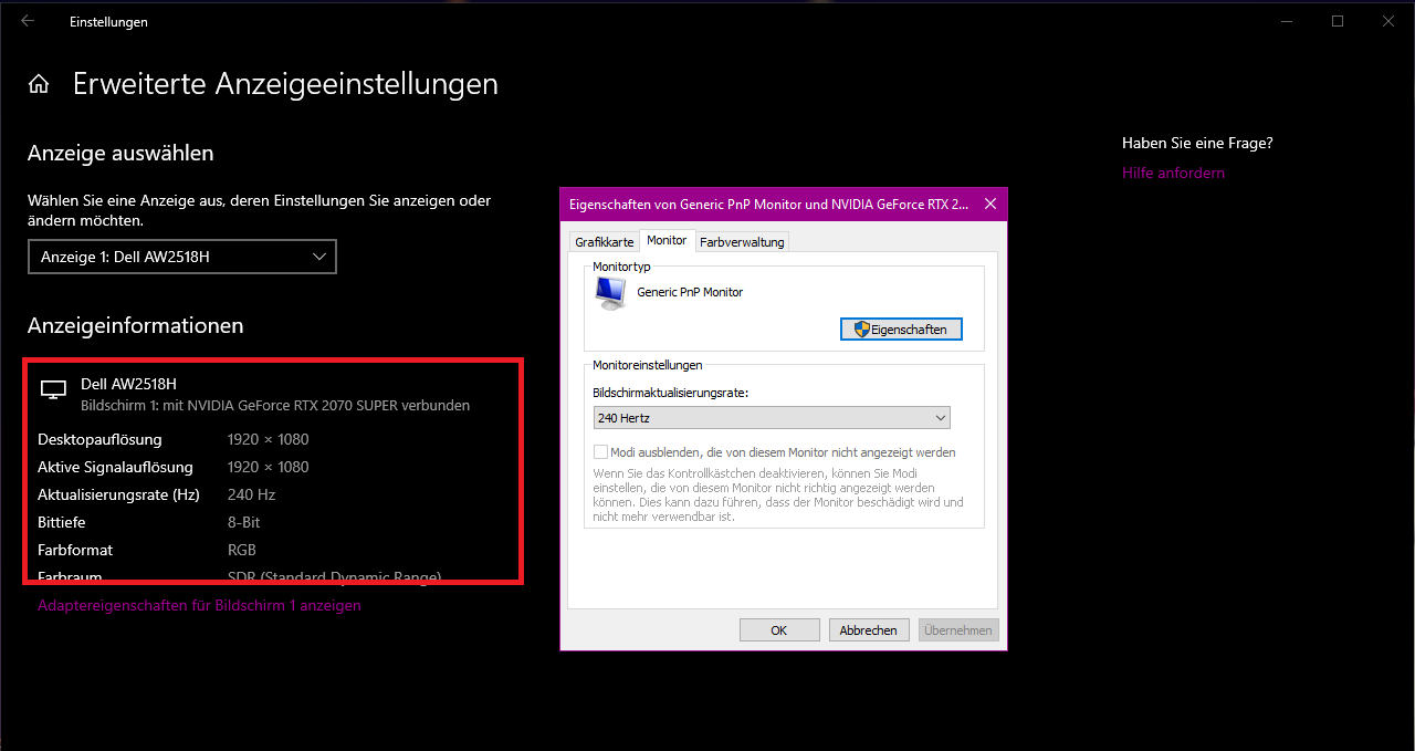

Gehst da unten auf Adaptereigenschaften für Bildschirm x (BenQ mit 240 HZ) und schaust im Reiter Monitor das dort auf 240 HZ steht.
BTW. es gibt beim Betrieb von mehren Displays mit verschiedenen HZ Auflösungen Probleme unter win, siehe auch hier: https://www.computerbase.de/forum/t...n-von-mehreren-displays.1900475/post-23254172
Schließ mal den TV testweise von der Graka ab.

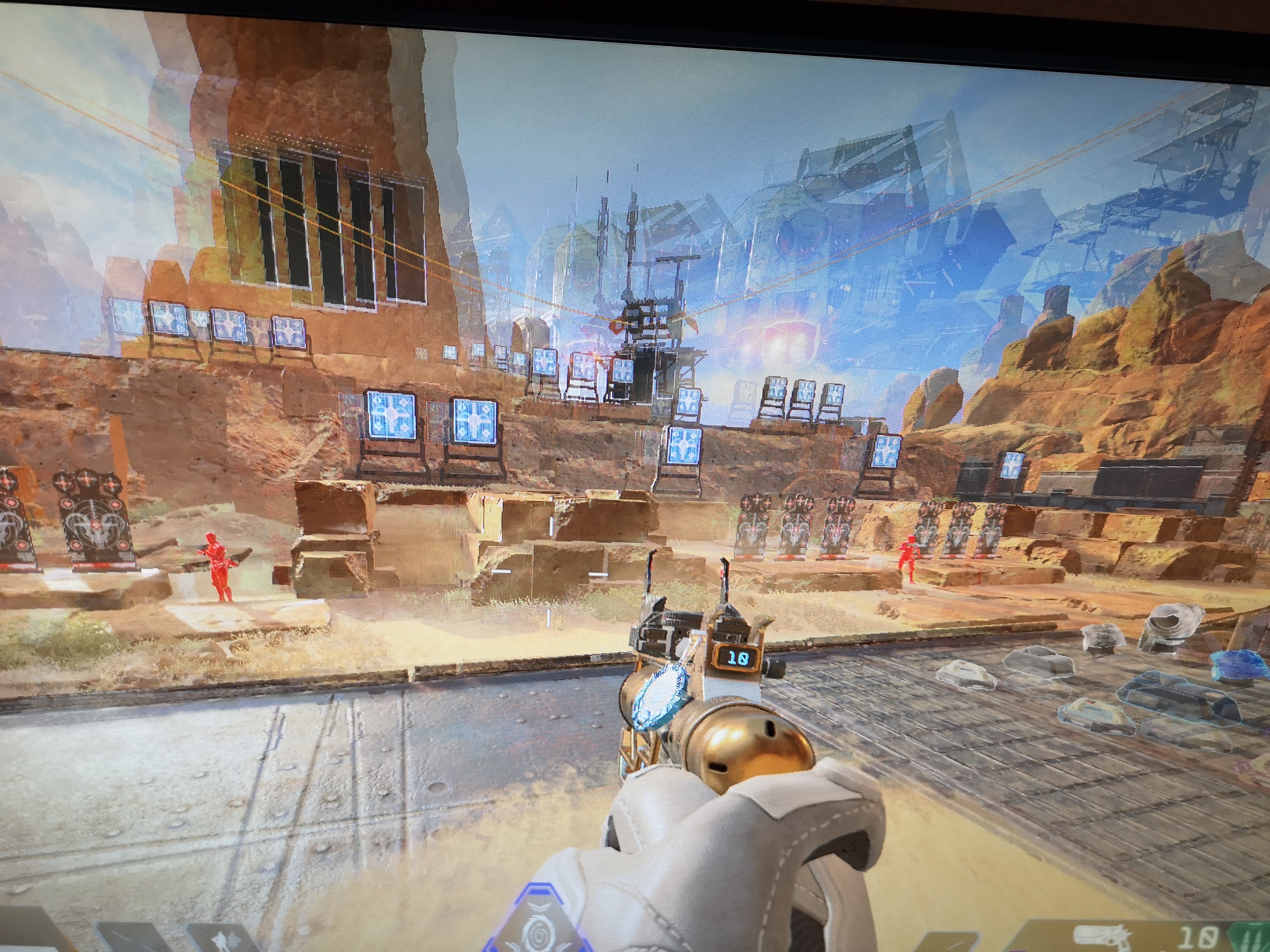

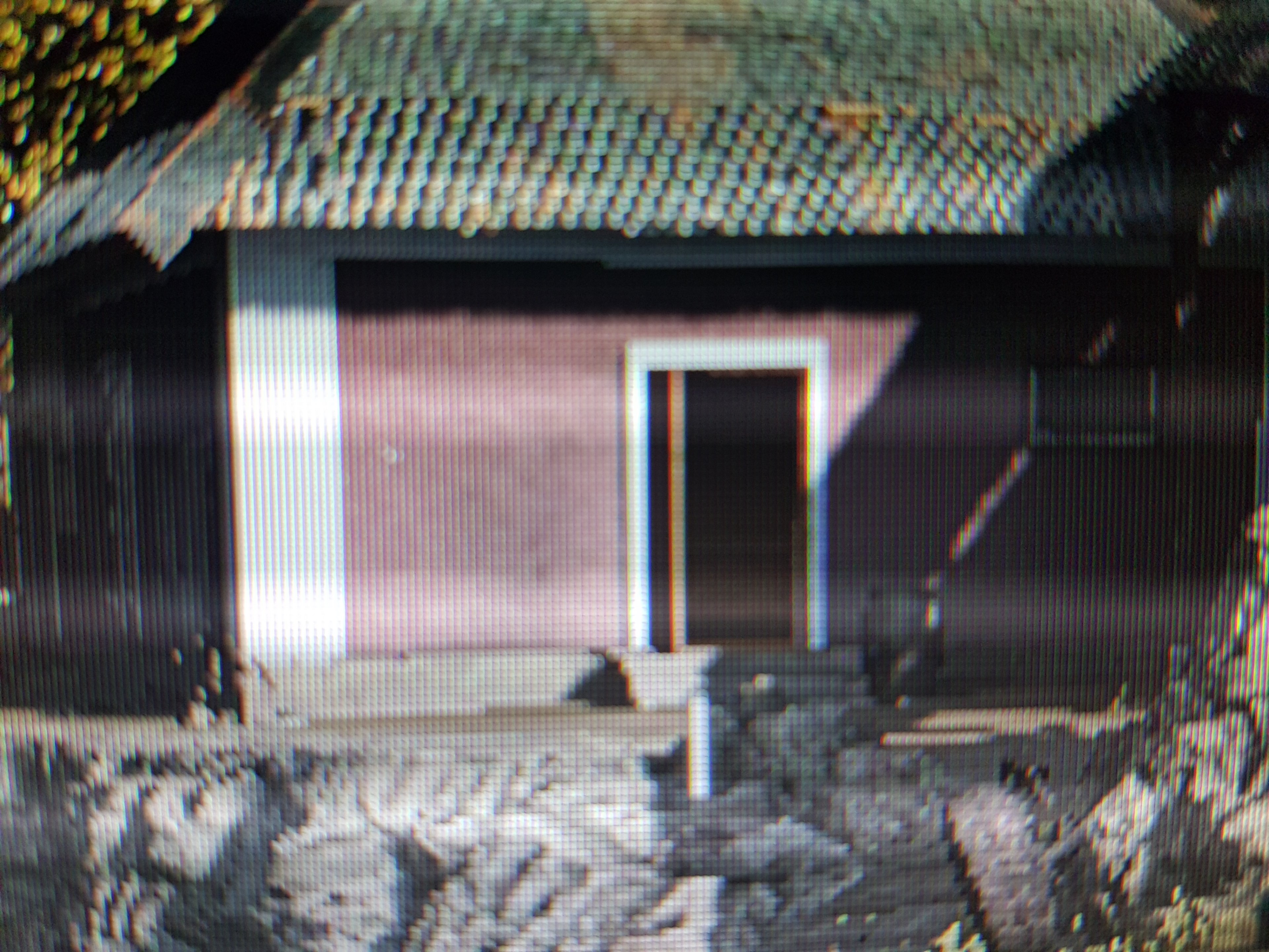

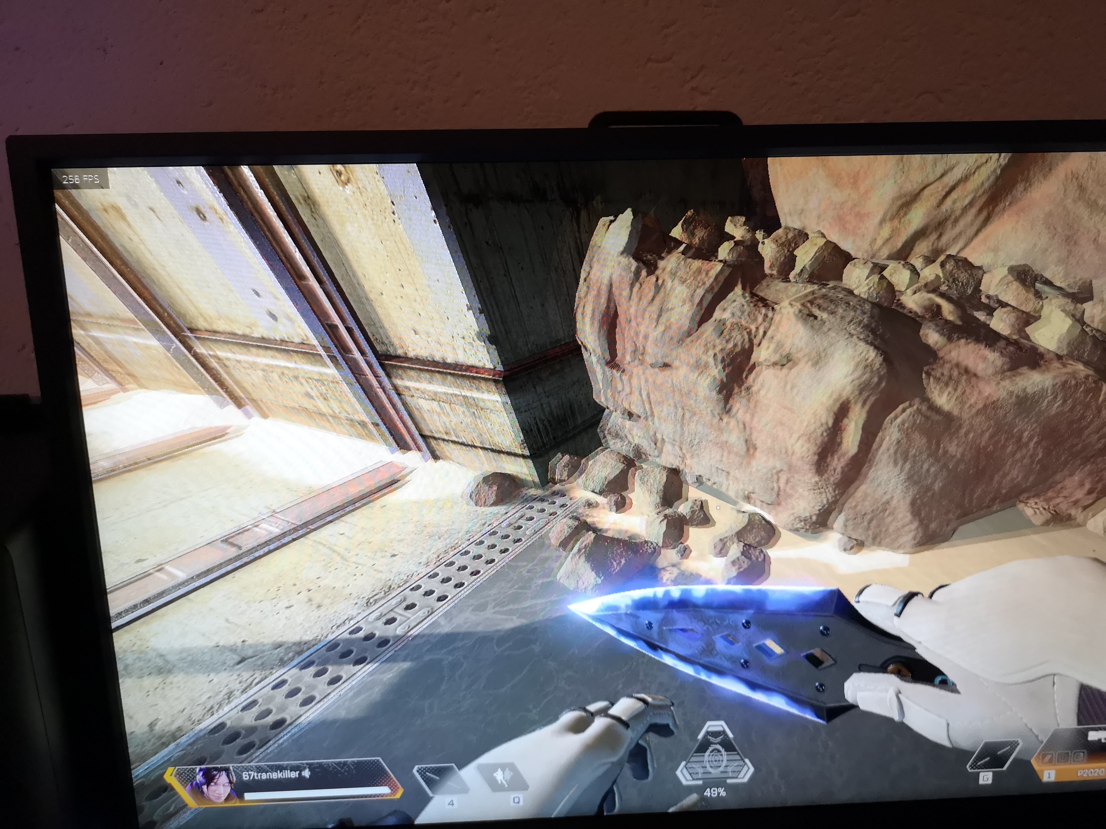

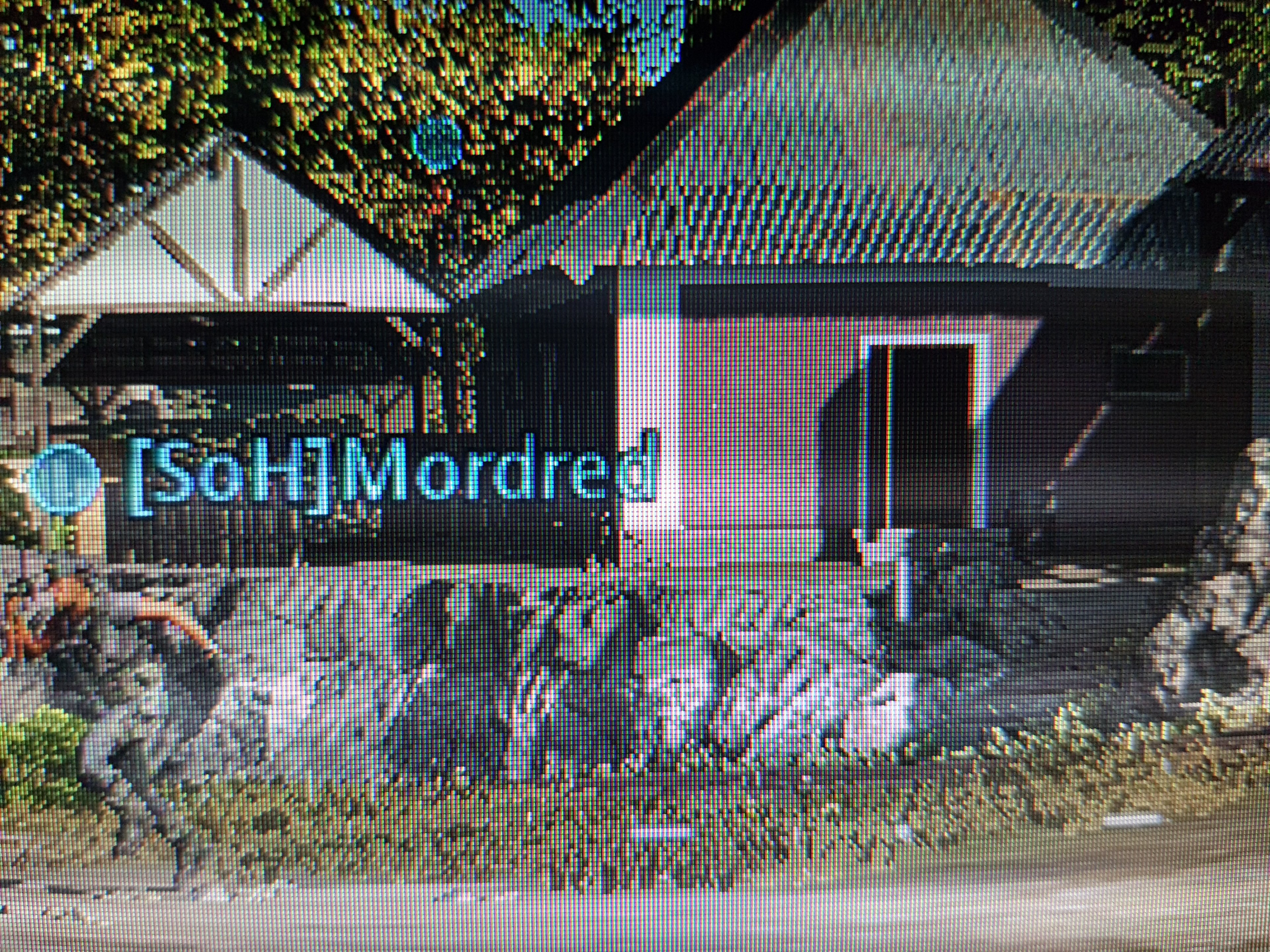

Ich hab mal mit dem Handy Bilder gemacht aber ich weiß nicht ob ich das als Beweis zeigen kann wie das ghosting aussieht
Edit: TV is ausgestreckt und meine graka hat 3 Display ports hab alle durchprobiert alle gleich

144Hz + Low Motion Blur Technologie verbrennt jeden normalen 240Hz Monitor ausnahmslos, die Panels sind in der jetzigen Zeit viel zu träge um ohne das überhaupt ein anständiges Bild anzeigen zu können welches bei Mausbewegung nicht sofort ein verschwommener Brei wird.
Willst du die 240Hz halbwegs anständig nutzen musst du das Overdrive auf die maximale Stufe schalten, sonst ist außer einer flüssigen Mausbewegung kaum ein Nutzen zu erzielen.
Ob diese Bilder jetzt ein Beweis sind oder nicht musst du selber wissen, schauen die Bilder denn so aus wie es bei dir auf dem Monitor ausschaut?
Eines kann ich dir aber sagen, braune Farben so wie im Trainingsareal in Apex sind pures "Gift" für die Monitore, der Farbwechsel ist in dem Bereich extrem langsam und folglich ist ne Menge Ghosting zu sehen.
Wenn dich genau das stört, dann kommst du um ULMB oder DyAc nicht herum sofern du nicht einen Röhrenmonitor aufn Tisch stellst.

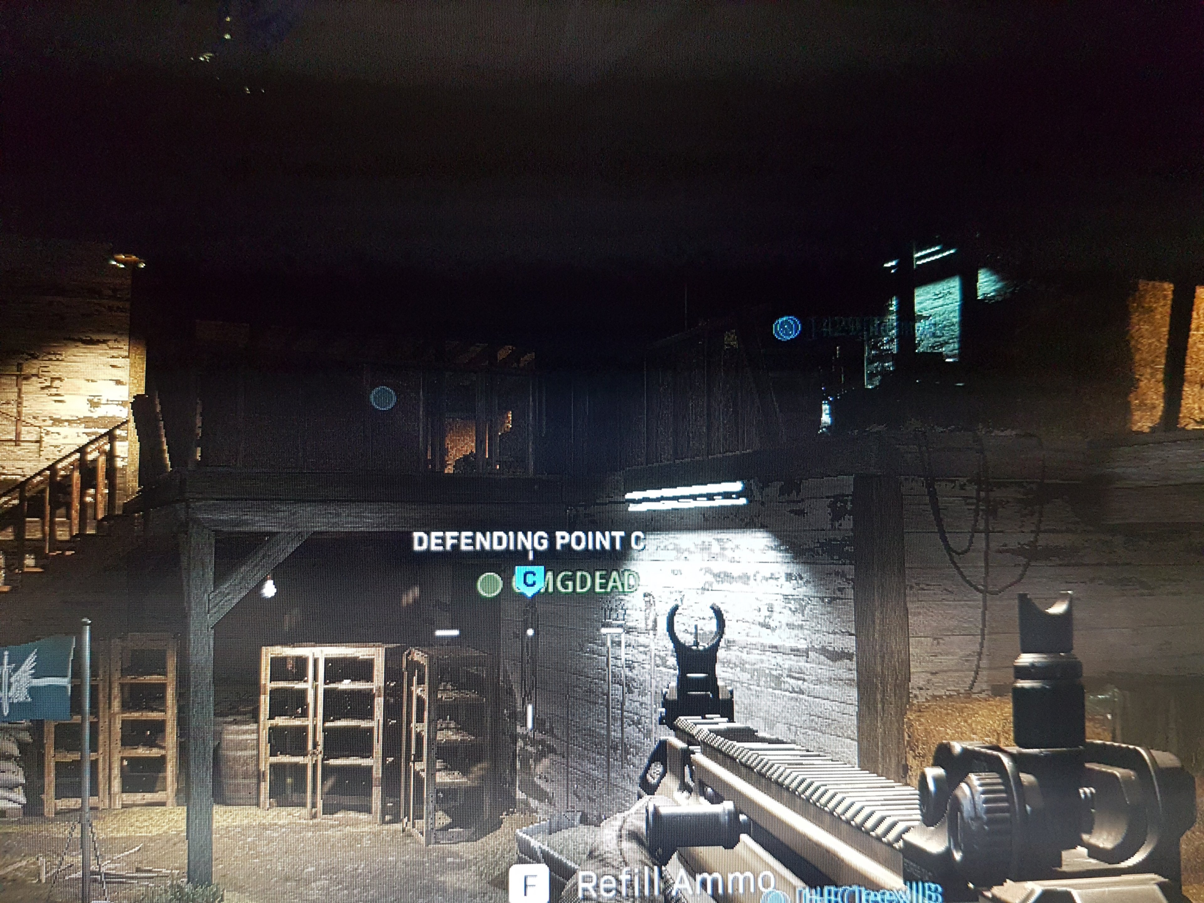

Spiele wie Call of Duty Modern Warfare 2019 wiederum haben genug dunkle Stellen die man weder mit Helligkeitsregelung ingame, noch mit der Grafikoption ausschalten kann und folglich hat ULMB auch keinen Nutzen dort weil das Bild viel zu dunkel wird.

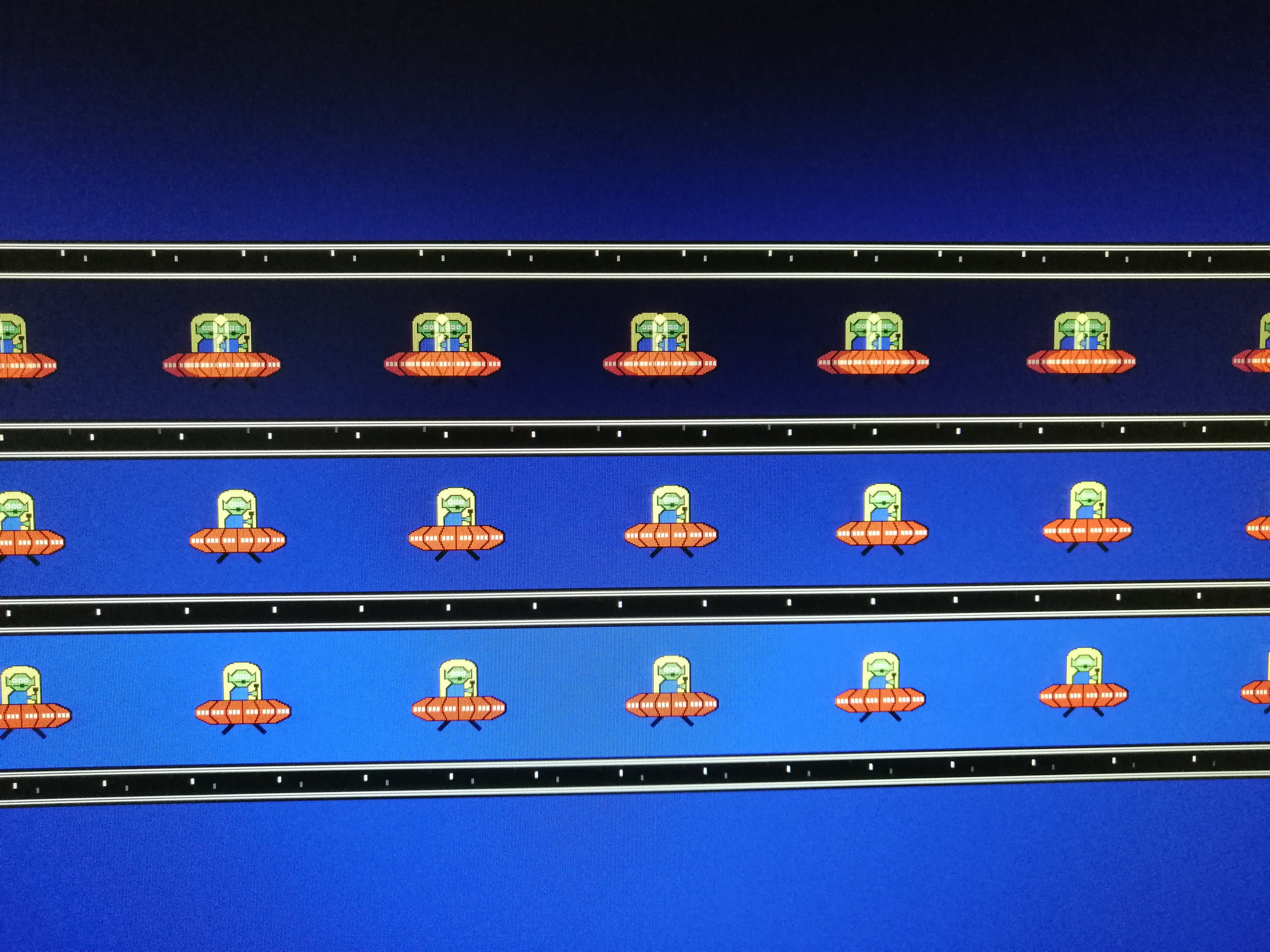

@Weedlord
Probiers mal damit:
https://www.testufo.com/ghosting#ba...ps=1920&graphics=bbufo-tinytext.png&pursuit=1
Versuch den Text zu lesen, auf meinem Acer mit ULMB ist 1920 Pixel/s die absolute Grenze, da wird es fast nicht mehr lesbar, der Samsung macht schon bei 1200 Pixel/s dicht.
Ohne ULMB bei 240Hz reichts grad so für 600pixel/s aus, das sind Welten an Unterschied und die Mausbewegungen in Shootern sind nochmal schneller als nur 1920 Pixel/s.
Schau dir die dunklen Bereiche an, jetzt müsste das Problem mit ULMB offensichtlich sein.
Was ohne ULMB schon nicht einfach zu sehen ist, wird mit damit fast unmöglich.

Was sagt mir dieses Ergebnis?
https://prnt.sc/q6ywzp
Muss sagen checke UMLB nicht, lese gleich nach, aber mein AG241QX hat Probleme mit Shcattend ie zu dunkel sind und alles andere zu hell
Habe noch keine schöne Einstellung gefunden
Edit: Also lesen kann ich es nicht, die Schrift auf dem UFO..
