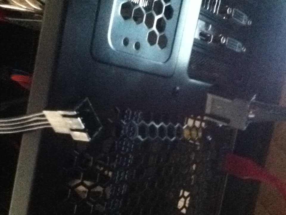

Hallo zusammen ich habe mir heute zwei 4 pin pwn lüfter von noiseblocker zu getan und wollte sie an meine Intel rts2011lc anschliessen welche einen anschluss für 4 pin pwn lüfter hat jedoch sind bei dem gekauften lüfter die rillen weiter auseinander. Ich habe es bereits auf dem cpufan 2 anschluss mit nur 3 Pins versucht jedoch startet dort der lüfter nicht. Was ist da los :confused_alt:

es hat jediglich diesen anschluss. Bzw villeicht habe ich mich falsch ausgedrückt der linke teil ist der der Wasserkühlung.

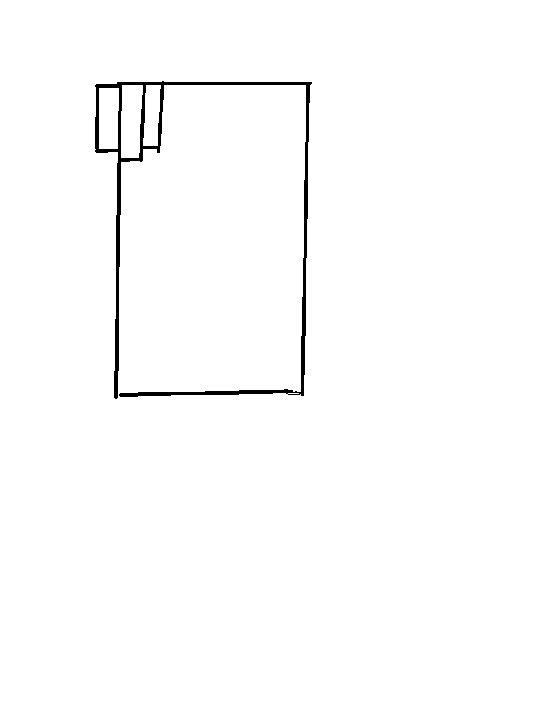

wie du auf dem bild siehst ist dem nicht so, denn bei der Wasserkühlung ist die 2. rille in der mitte und bei dem lüfter am ende hier folgenden lüfter habe ich und Wasserkühlung laut dne Infos sollte es passen
So wie es aussieht, hat Noiseblocker auf Kompatibilität geschissen, denn standardisierte PWM-Stecker haben eine zweite "Führungsschiene" direkt nach dem dritten Pin, nicht nach dem vierten. Bei deiner Beschreibung verwirrte mich der Begriff "Rille", der das genaue Gegenteil bezeichnet.

das ist richtig aber das liegt nicht an noiseblocker sondern an den steckern der wakü.
das sind die stecker vom noiseblocker (standard):
und das sind die stecker von seiner wakü (seltsam aber gibt es):
so sieht ein männlicher 4pin standard stecker aus:
fällt dir was auf? hätte der hersteller seiner wakü gesagt wir wollen mit allen lüftern kompatibel sein gäbe es das problem garnicht ;)
