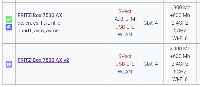

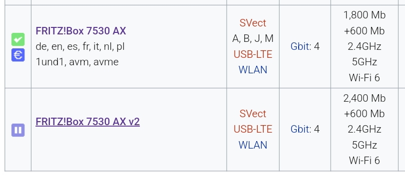

FYI: Die 7530 AX wird bald ein Upgrade in der Version 2 bekommen, und wie alle aktuellen Geräte auf Qualcomm SoC umgestellt.
Dabei wird das WLAN dann auch noch ein Update bekommen, und denselben stand wie die noch nicht offiziell vorgestellte 4050 haben.
Alle DSL/Glas Boxen die nicht mit Qualcomm SoC sind kann man so gesehen als outdated ansehen:
https://boxmatrix.info/wiki/FRITZ!Box_7530_AX_v2
Ich würde bei 1&1 mal nachfragen ob und wann sie diese haben. 😅

Ja, ich würde gerade eine Fritzbox bekommen (1&1 7530 AX) für 55 Euro. Diese gibt's auch als normale Version, für ungefähr 65-70 €. Jetzt weiß ich nicht was ich machen werde - mal überlegen. Das hatte ich noch kurz gelesen, dass Vodafone öfters mal dieses Anmeldeverfahren verwendet (irgendwas mit ME..oder so). Denke es wäre schlauer, eine andere Box zu nehmen (also die zuletzte genannte 7530AX.
Lohnt sich der Aufpreis für den AX Stand, da ich gehört habe, dass die doch deutlich besser ist? Was bedeutet denn das nun für die Zukunft der 7530AX, wenn die v2 schon im "Mache" ist, sollte dieses nicht mehr so kaufen oder uneingeschränkt weiterempfehlen?

Für 55€ würde ich die 1&1 AX auf jeden Fall nehmen. Von einer baldigen neuen Version würde ich mich nicht abschrecken lassen, die bekommst du dann zunächst eh nicht zu einem guten Kurs.
Danach kannst du dann aber immer noch nach einer günstigen 7520 Ausschau halten, so hast du einen potenten Ersatzrouter im Schrank, der nach Blitzschlag und frittiertem DSL-Modem direkt einspringen könnte. Wünscht man sich natürlich nicht, aber für 20€ ist das ne gute Sicherheit.
