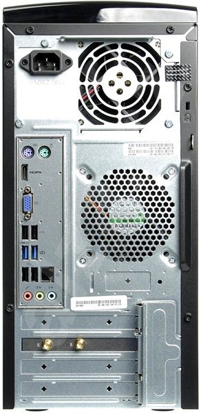

Also genau so sieht der PC von hinten aus, halt nur, dass ich weder den HDMI Ausgang, noch den VGA Ausgang nutze weil ich ja ne Grafikkarte weiter unten habe.. und darüber halt zwei Monitore angeschlossen habe.

Heißt das, dass das Board, dass mir Jumijumi vorgeschlagen hat passt oder nicht? Also ist das ein mATX Board? und wenn nein, habt ihr eins, dass ihr mir empfehlen würdet? und im Beitrag von Lawnmower erzählt er irgendwas von diesem SSD Chip, eigentlich brauch ich den gar nicht oder? muss das neue Board den auch haben, damit meine Festplatte funktioniert oder hat das gar nichts miteinander zu tun?
