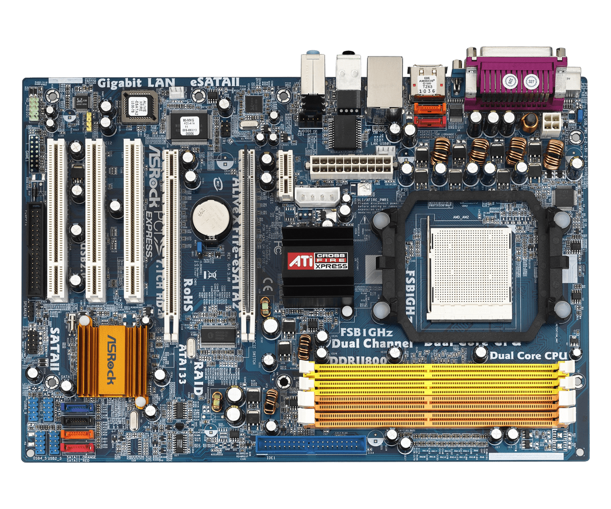

Dein NT kann dennoch der 12V unter Last an seine Grenzen kommen. Die Graka und CPU haben eine kombinierte TDP von 240-250 (ca vollast.)
Zu deinem Mainboard:
ASRock ALiveXFire-eSATA2 R3.0
Mainboard entspricht nicht der ATX 2.0 Spezifikation (kein ATX 2.0 Stromanschluss)
Hat noch einen 20er Pin fürs Mainboard und nen Einzel 4er für die CPU-Power.
Ich denke, betreiben könntest du es damit, du hättest aber überstände (24 Pin in den 20er ATX, 8 Pin in dne 4er CPU-Stecker).
So wie sich dein System allerdings darstellt, würde ich dir nahelegen, wenn möglich (Bis auf die SSD) dein System komplett zu tauschen - gesetzt den Fall, das Budget ist da.
Je nach Anwendungsfall bekommst du bereits ab 300€ einen solideren, leiseren PC mit besserer Leistung und deutlich geringerem Stromverbrauch.

Dein Board hat einen ATX-Stecker mit 20 Pins (2*10) ,der weiße Stecker zentral oben.
Das Netzteil hat ein Kabel mit 24 Pins (2*12). 4 (2*2 ) Pins stehen also über, sie können nicht in den ATX-Stecker gesteckt werden, sondern nur daneben, oder eben abgenickt (bei einigen NTs geht das).
Elektrisch funktioniert das.
Es ist nur die Frage, ob es physisch bei deinem Board möglich wäre.
Mit physisch meint Zomi, dass links bzw rechts von der ATX-Buchse noch Platz wäre, damit die nicht benutzen Steckeranteile z. B. nicht mit Mainboard-Bauteilen kollidieren.
Ansonsten müsste es "physikalisch" gehen, wenn es sich um genormte ATX-Stecker und -Buchsen handelt. Die sind kodiert, so dass sie falsch herum und versetzt nicht passen.

Also würde sowas passen ? Die hätten 20+4 Pol. Dann hängen die 4Pol einfach daneben, wenn ich es richtig verstehe ?
Du brauchst keinen Adapter, siehe 3. Bild beim von dir verlinkten be quiet PSU: Beim 20+4 ist der 4-Pin ein Kabel, dass man einfach "wegbiegen" kann. Du verstehst das also richtig, passen müssten die alle.

Außerdem brauchst du definitiv bei deinem System kein 600W NT, welches den Namen verdient.
Wie bereits vorher gesagt, für die wichtigen Komponenten (12V-Schiene = CPU +Graka) liefert dein aktuelles Netzteil gerade mal 218W, die bei Vollast auch ständig ans Limit gerät.
Das PurePower 11 500 W reicht vollkommen, selbst das 400W würde reichen, sie beide liefern den Löwenanteil ihrer angegebenen Watt über die 12V-Schiene.
https://www.bequiet.com/de/powersupply/928
Max. Gesamtleistung 12V (W)384
Mir ist allerdings etwas anderes aufgefallen:
Die HD 5770 benötigt, um ihre Leistung vollständig abzurufen zusätzlich Strom über einen 6-Poligen PCI-E Stecker.
Dein Netzteil hat so einen Stecker nicht.
Wie hast du das gelöst?

Ja, die Grafikkarte läuft auch ohne zusätzlichen Strom.
Kurzer Exkurs:
Der PCI-Expressslot, in den die Karte eingesetzt ist, versorgt die Grafikkarte mit bis zu 75W.
Der 2D-Betrieb und Videos funktionieren damit (keine Ahnung bis zu welcher Auflösung)
Ein 6-Pin-PCI-Express Stromstecker kann maximal weitere 75W an die Karte abgeben.
Die HD 5770 hat einen Maximalverbrauch von 108W, also würde die Karte zusätzlich 33W über den 6pin-Stecker ziehen.
Ich kann mir vorstellen, dass das auch Auswirkungen auf Alltagsanwendungen hat.

Weißt du was mir gerade einfällt ? Im BIOS Ist die GraKa mit PCI und nicht Pcie eingestellt gewesen, obwohl die Karte im Pcie Slot steckt. Könnte es daran liegen ? Und kann das so überhaupt funktionieren ? Oder stimmt dann im Bios oder mit der Verkabelung nicht ?
Werde es mal demnächst checken, wenn die neue MainboardBatterie und das neue Netzteil kommen.
Also PCI ist die Karte keinesfalls :D
Aber mach dir keine Sorgen.
Es gibt 2 Möglichkeiten:
1. Das BIOS erkennt keine PCI-Graka und prüft danach die anderen Optionen (Onboard und PCIe), und wird dann bei der einzigen aktiven Option (PCI-E) fündig und benutzt diese.
2. Die Option "PCI" ist einfach nur falsch gelabelt und meint "PCI-E"
Beide Fälle führen dazu, dass deine Grafikkarte angesprochen wird, also keine Sorge.
