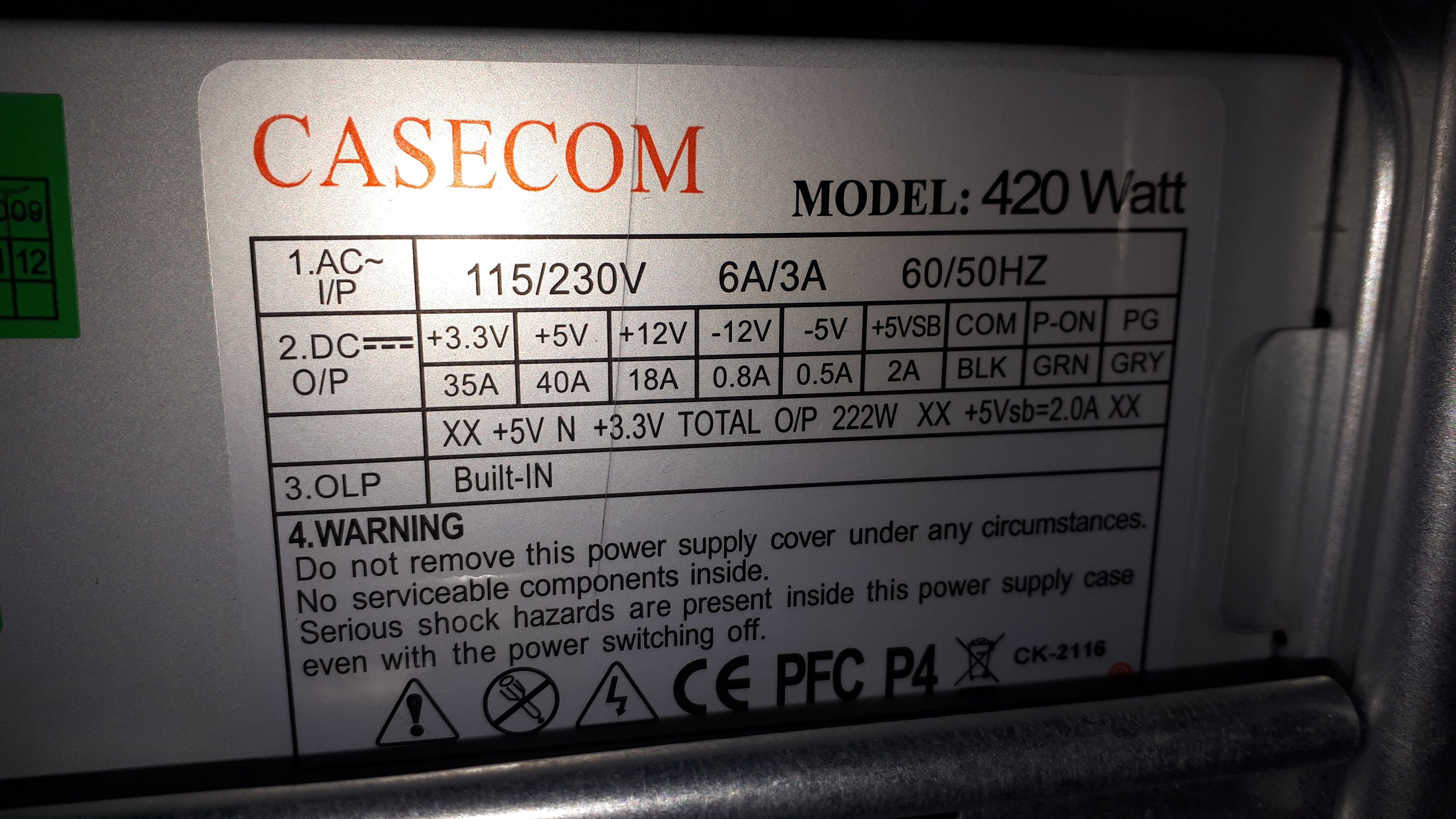

Momentan werkelt ein 420W Netzteil drin. Der Lüfter dreht permanent, was natürlich nervt.

Kannst du sagen welches Netzteil genau du hast, und/oder evtl ein Foto vom Label machen?

Casecom ist mit der größte OEM Schrott den es gibt. Das ist ein 20 Euro Netzteil...
Da ist jedes 50 Euro Teil deutlich besser und hat dann auch keinen Lagerschaden oder sowas.

Dingdingding, Intuition Richtig, wir haben einen Chinaböller-Gewinner :D
In dem Fall sind die 500w bei nem neuen NT zu viel, man schaue sich nur mal die Lastverteilung auf der 12V und den anderen Schienen an - für CPU und Graka stehen nur 218 zur Verfügung.

Da wäre dann auch schon zweite Schuldige (Phenom II 965 Black Edition )
Absolutes Schrott Netzteil trifft auf absolute Schrott CPU (bezüglich Energieeffizienz). Das Netzteil ist in Spielen wahrscheinlich schon fast dauerhaft unter seiner Volllast, weil 400W schafft das Ding ja in der Praxis eh nicht.
Ich spiele nicht und das Netzteil war genauso laut unter der vorigen Athlon x2 250 2x3ghz Cpu.
Ok. Dann ist der Lüfter einfach nur extrem schlecht, komplett ungeregelt oder hat einen Lagerschaden.
Wie man es halt von so einem Modell erwarten würde.
