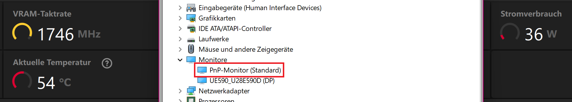

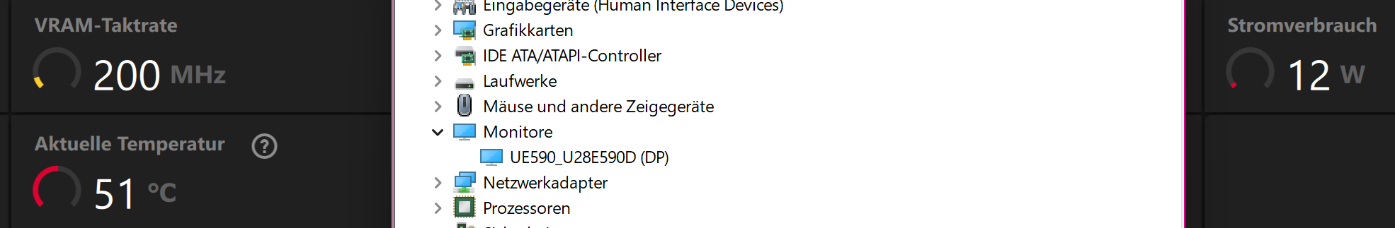

Huhu, bei mir (3840x2160 - 60Hz, 1920x1080 - 60Hz, RX 5700XT) spielt das mit den Hz überhaupt keine Rolle. Erst wenn ich das HDMI-Kabel zum zweiten Monitor (auch wenn dieser AUS ist) rausziehe, ist der VRam-Bug bei mir nicht mehr da. Habe mir für ein paar Euro einen HDMI-Switch gekauft, quasi einen Schalter und alles läuft wunderbar.

PS: der PnP Monitor ist AUS ! es ist das HDMI Kabel zur Graka angeschlossen
