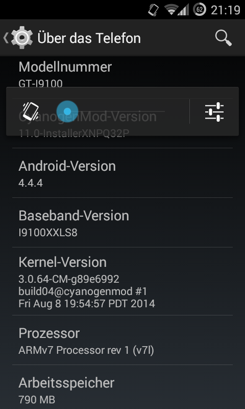

Hast du es mit einem factory reset versucht? welcher CM version? Stock kernel? ( angaben Findest du bei Über das Telefon, brauche CyanogenMod-Version und Kernel-Version)

ich sehe schon installer version....

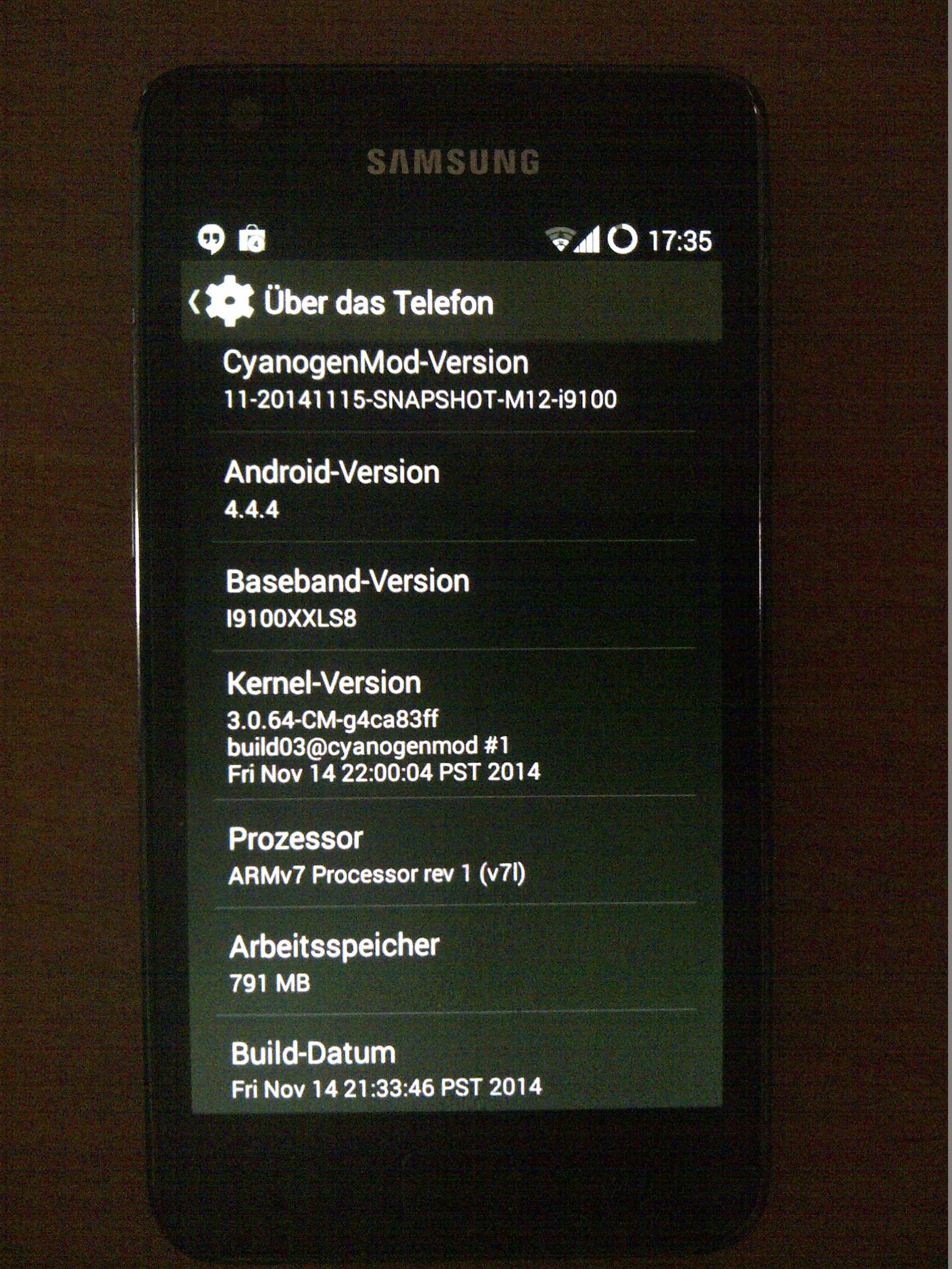

Die Situation sieht jetzt wie folgt aus.
Was meint ihr, sollte jetzt ein stabiler Betrieb gewährleistet sein? :)

Nicht so schnell aufgeben ;) die Samsung Version mit Android 4.1.2 ist nix, langsam und unsicher. Die Anleitung von spacekeks war/ist sehr gut und du hast es offenbar auch alles richtig gemacht (M12, also Milestone 12 ist die richtige Version). Lass dir als unerfahrener User nix von Nightlies oder so einreden, wenn es da nämlich Probleme gibt weißt du nicht, wie man sie löst (Sorry!). Mach doch nochmal einen Factory Reset wie oben beschrieben. Manchmal hängts daran. Liegt es nur an Spotify? Und ne Möglichkeit zurück zu Samsung gibt's, aber das sollte die letzte Option sein.
