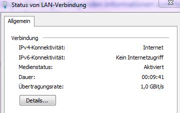

jetzt bin ich total verwirrt. ich hab grad freundins HP notebook hochgefahren und zu schauen, was unten recht das "internet zugriff" zeigt. Er zeigt mir Gbit an: HP > Verlegekabel > Fritzbox, siehe Foto 1.
Schau ich die Fritzbox Oberfläche, siehe Foto 2: 100 mbit/s
Stumpf gesagt: Das HP denkt es könnte Gbit, die Fritzbox denkt anders.
