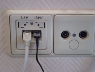

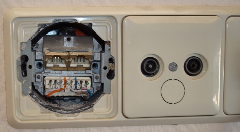

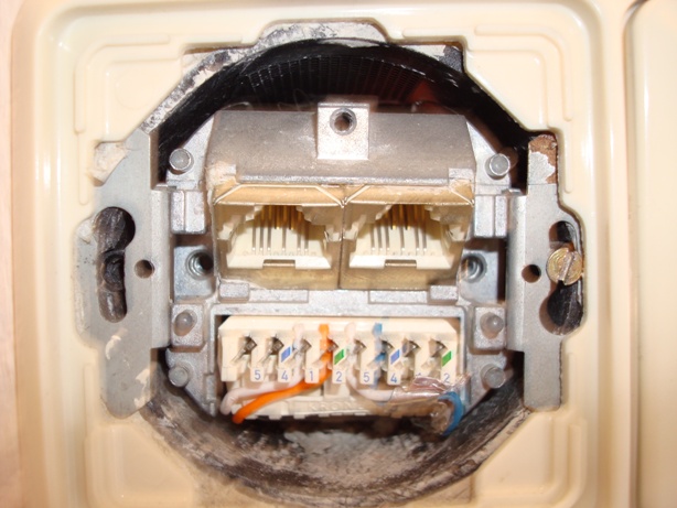

Sieht wohl doch nicht nach Gigabit-Lan aus.
Hab mal 4 Bilder von den verschiedenen Zuständen, nach dem Aufschrauben (Bild1 und Bild2 entsprechen dem gleichem Zustand.)^^
P.S. Das ist übrigens die einzige Dose mit ISDN. Alle anderen haben einen normalen Telefonanschluss (falls das was zur Sache tut).

kann es sein das bei diesen dosen kabelsharing gemacht wurde um kosten zu sparen? also 4 adern für lan, 4 für isdn? dann wäre selbst wenn die kabel cat 7 wären gbit nur möglich wenn du die doppeldose gegen eine einfache tauschst und diese voll beschaltest. dann fällt natürlich der isdn part weg.
