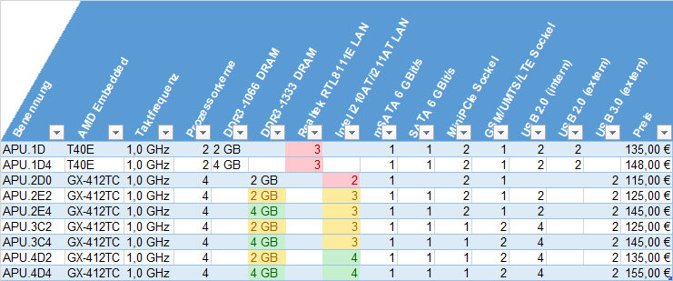

PC Engines APU Boards
Eine weitere Möglichkeit ist der Einsatz der APU2 Boards von PC Engines.
Hier kann ich ein bisschen ausdünnen undzwar enfallen die 1D Varianten aufgrund der Realtek LAN Anschlüsse (pfsense empfielt Intel). Alle anderen Boards entsprechen im Endeffekt jedoch den mir bekannten Anforderungen, so beherrscht die CPU AES-NI und 2 GB sollten auch reichen (SG-3100 besitzt auch nur 2GB RAM). Zwei, drei oder vier Ports, das müsste ich mir noch überlegen.
Nur finde ich nicht wirklich Aussagen ob z.B. das Board APU.2E2 den Gigabit WAN komplett routen kann.
+ 20 bis 30 € für das Restzubehör.
Diese Variaten würde mir mit unter 200 € natürlich auch Preislich zusagen.
