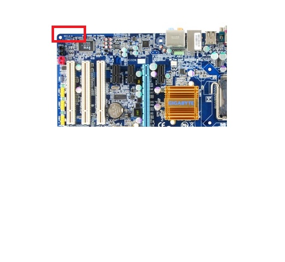

Und du hast auch die richtige Revision von dem Board, denn der Q8200 steht nur bei Revision 3.3 mit "Non officeial Support", bei den anderen Revisionen steht er mit N/A ??
An der markierten Stelle ...
na tolle kacke :( wäre ja auch doof wenn mal was klappen würde
