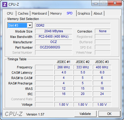

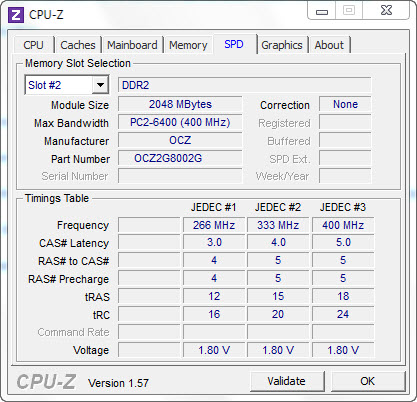

Beim Auslesen der Infos für die Speicherriegel per CPU-Z wird es dann noch interessanter:
die Typenbezeichnung ist tatsächlich für alle Riegel gleich. ABER: die "alten" Riegel haben andere Timing-Werte als die bzw. in dem Fall der neue Riegel (der Riegel, da nur einer verbaut werden kann – siehe oben). Die Spannung beträgt bei allen 1,8V. Ich habe die Riegel in allen möglichen Kombinationen in den Speicherbänken verbaut, immer mit dem gleichen Ergebnis: max. 6 GB werden erkannt.

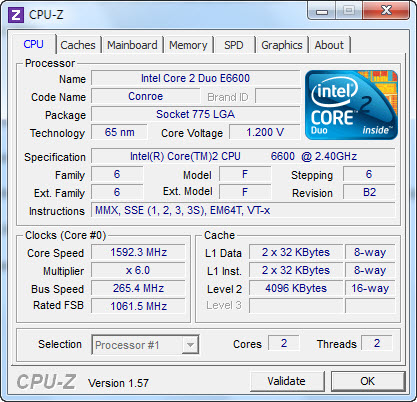

Details können aus den beigefügten CPU-Z Screenshots entnommen werden.

Der RAM ist der selbe nur wurden inzwischen andere Chips verbaut.

Vermutlich ist es so das die neu erworbenen OCZ Rams aus einer anderen Produktionscharge stammen als die vorherigen (SPD verändert, Timings verändert, etc), und diese dann schlicht nicht harmonieren, das Dualchannel scheitert da meist.

@annexX: die aktuellen Werte siehst du oben in den Screenshots.
Die alten laufen auf 6-6-6-18 @ 1,8V,
die neuen auf 5-5-5-18 @ 1,8V.
